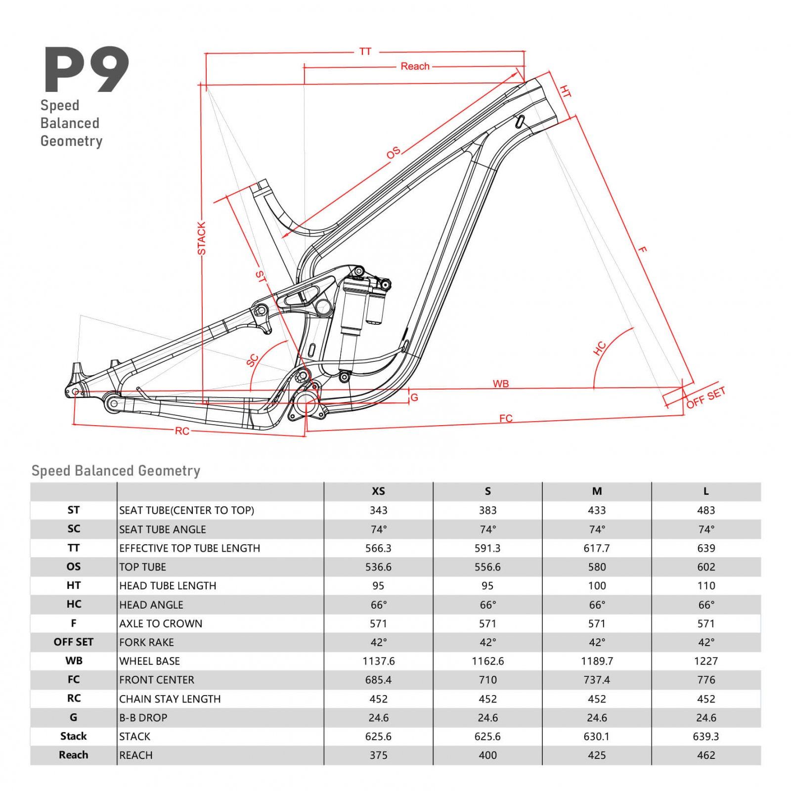

ich bin gespannt.... übernimmst du teile vom alren bike, oder alles neu? wirds eher günstig eher haltbar, eher leicht aufgebaut?
... gibts eigentlich ne geo-tabelle irgendwo?

Ich denke der Rahmen wird schon gut sein nur ob ich mit der veralteten Geometrie zurechtkomme ?

Ich denke der Rahmen wird schon gut sein nur ob ich mit der veralteten Geometrie zurechtkomme ?Anhang anzeigen 1296044
wir sind 30 Jahre mit 26" durch die Gegend gefahren und haben es nicht hinterfragt...
da wird die "veraltete" Geo für die Eisdiele reichen..
edit: nicht jeder mag den Trend zu immer länger und flacher; daher ist die gezeigte Geo eh TOP :daumen:

ich glaube, wegen der geo musste dir keine sorgen machen. die is konservativ bis moderat, aber nicht unfahrbar. da hatte ich schlimmeres erwartet. damit kannste schon ne menge spaß haben. is halt kein "volle-lotte"-ballerenduro, aber für die üblichen mitteldeutschen hometrails absolut brauchbar. wie groß bist du, und welche rahmengröße hast du geordert?
