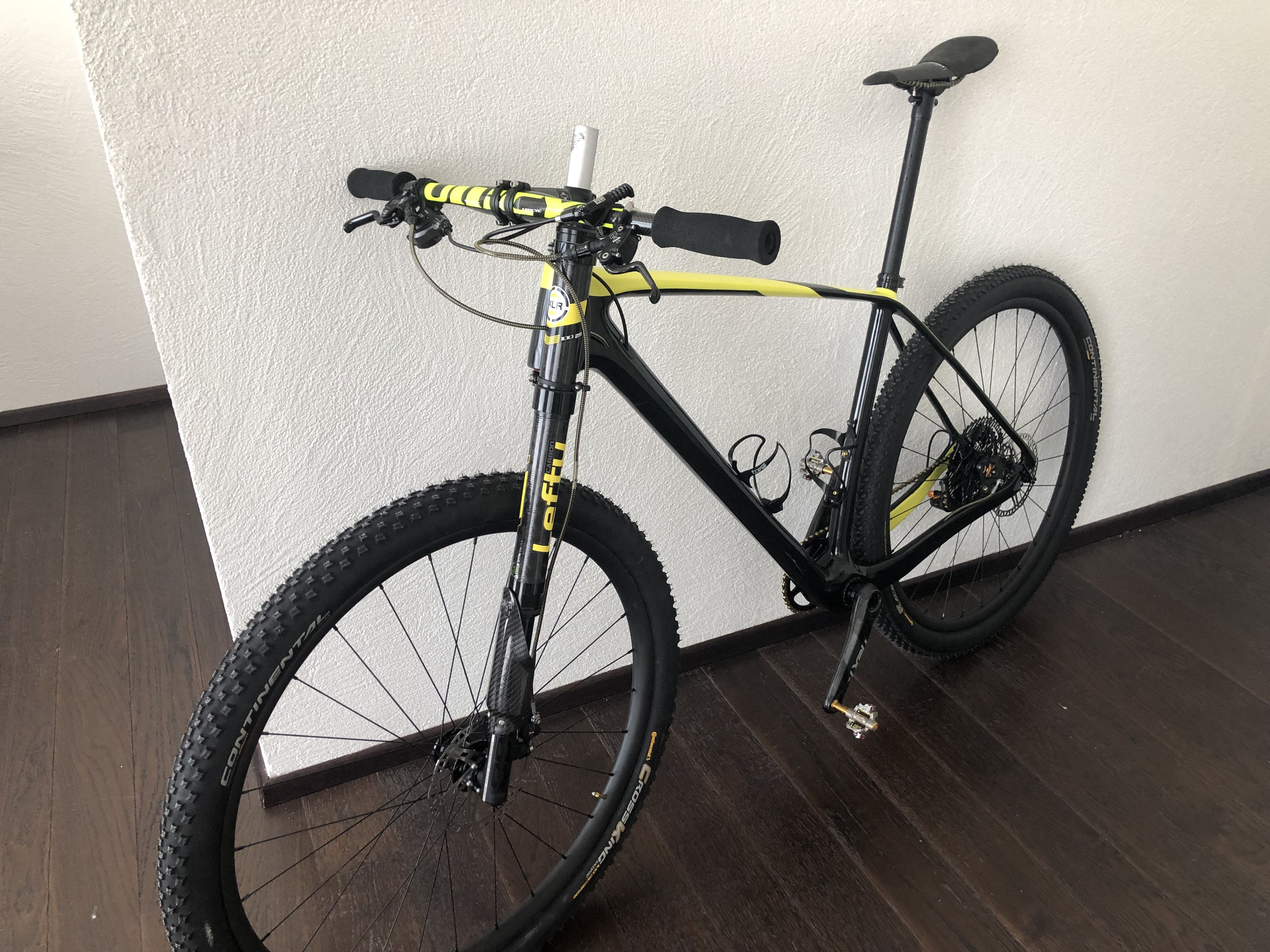

Mein vierter Chinböller ist fast fertig.
Steuerrohr und Lenker müssen noch einen Gefühlstest bestehen, wegen höhe und Vorbaulänge.
Ach so, es handelt sich um den "Rahmen" der laut Fachmagazin brechen wird :hüpf:

täuscht das, oder ist der lenkwinkel extrem ungesund steil? haste mal n bild aus der totalen?
Bin mir nicht sicher ob es hier besser rüber kommt, aber ja der Lenkwinkel ist steil und ja, ich hab lange Beine.

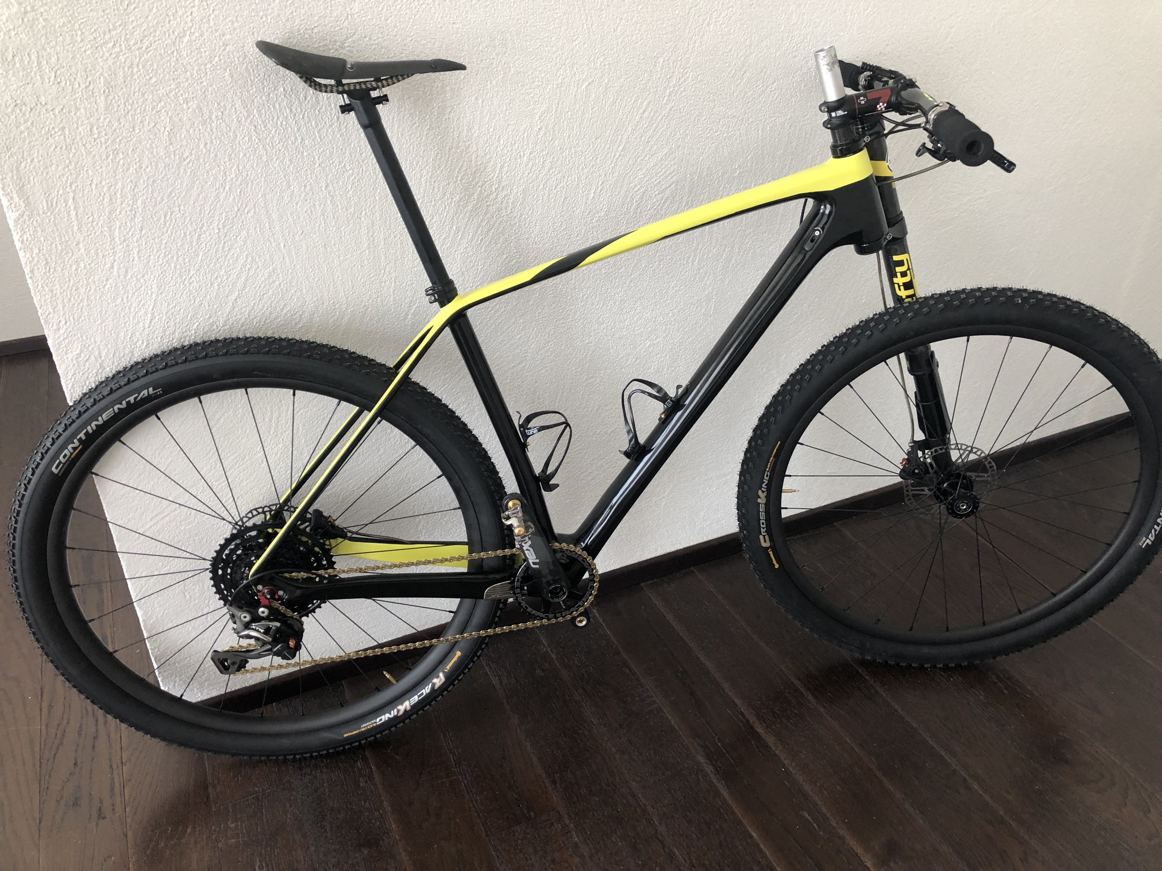

Adapter für die Lefty ist von Project321.

nö, nicht wirklich besser.
wenn das erste bild nicht täuscht, dann ist der lw so steil, dass es dir das vr an steilen bergab spitzkehren nach hinten wegschnappt. imho fehlt der gabel min. 3-4cm einbauhöhe.
oder es täuscht echt gewaltig :ka:
Okay, noch ein versuch mit Bild.
Am Rahmen ist der Lenkwinkel besser zu sehen, die Lefty verzehrt sehr die sichtweise.

Es sieht auf all Deinen Bildern so aus, als ob die Lefty steiler steht als das Steuerrohr. Stimmt da was mit der Montage nicht, oder gibt es Lefties die über die Krone den Winkel verändern?
EDIT: Vielleicht täuscht das auch nur durch das Tapered Steuerrohr. Ich würde das trotzdem nochmal kontrollieren, bzw. mit einem Lot den tatsächlichen Winkel messen, rein interessehalber.
