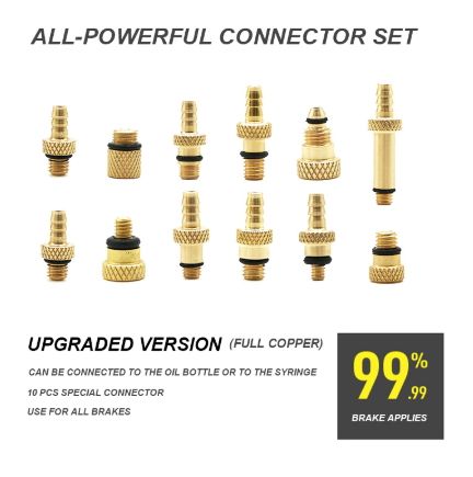

Wer hat bei Ali von EZMTB schon mal das Service Set gekauft und kann mir sagen welcher Adapter für welches System ist? Der Verkäufer stellt sich leider doof.
Shimano kenne ich ja aber der Rest ist mangels Vergeichsmöglichkeit unklar.
Wer hat Lust das Bild mal mit Schrift zuversehen?
Thx
