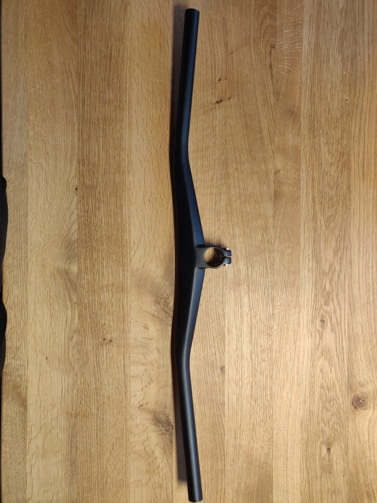

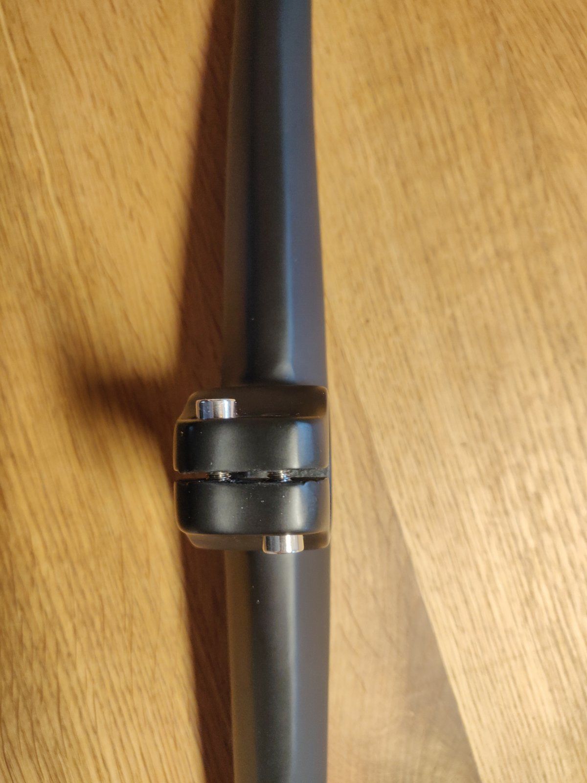

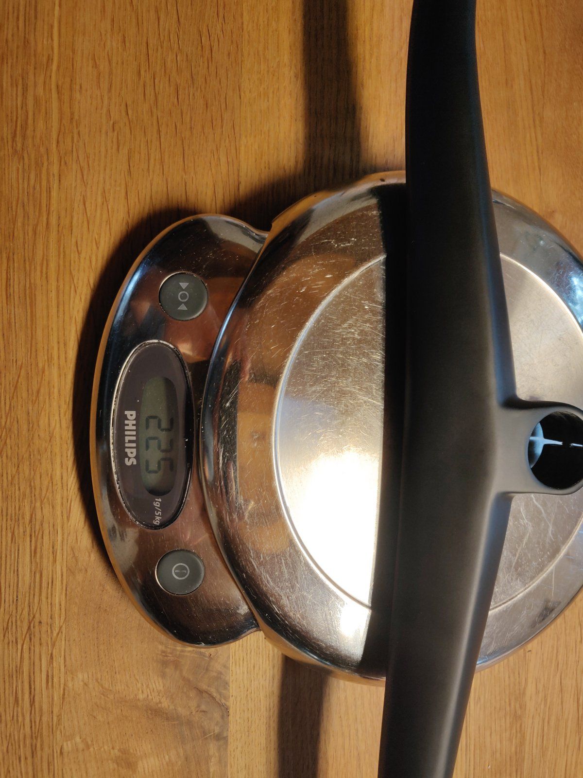

So, ich mal wieder.
Gerade ist mein Lenker angekommen.
https://de.aliexpress.com/item/4000055784817.html?spm=a2g0x.12010612.8148356.8.66596252VcmHi6
Bestellt am 01.09, am 09.09 Versendet und heute am 25.09 angekommen.
Verbaut sind Edelstahlschrauben. Die Gewinde sowie die Gegenseite ist mit Metalleinsätzen versehen.
Breite 720mm, Vorbaulänge 50mm, Gewicht 225g
Verarbeitung ist gut, nur die Enden sind etwas unsauber abgeschnitten. Über die Haltbarkeit kann ich erstmal noch nichts sagen, da das Bike wohl erst Anfang nächsten Jahres in betrieb genommen wird.
Hab den Lenker mal auf die Tischkante gelegt und mich mit meinem ganzen Gewicht (~83kg) drauf gestemmt, da hat er mal gehalten🤞.

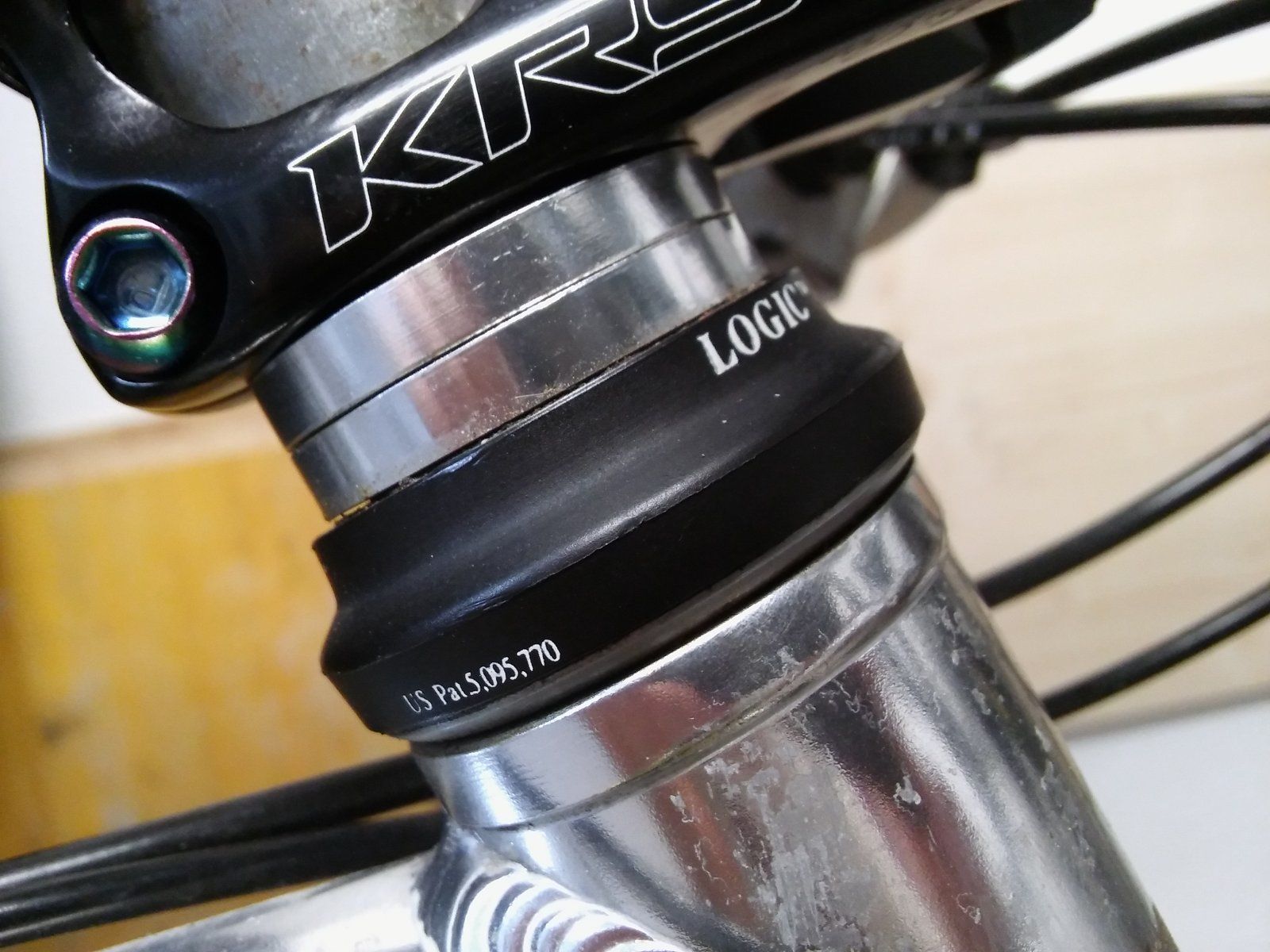

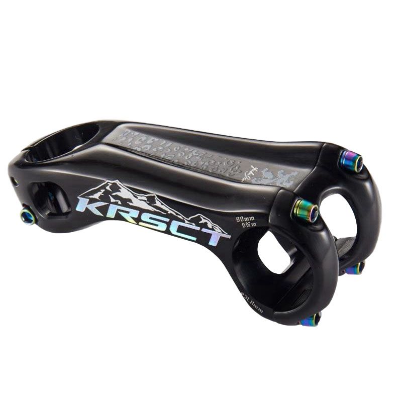

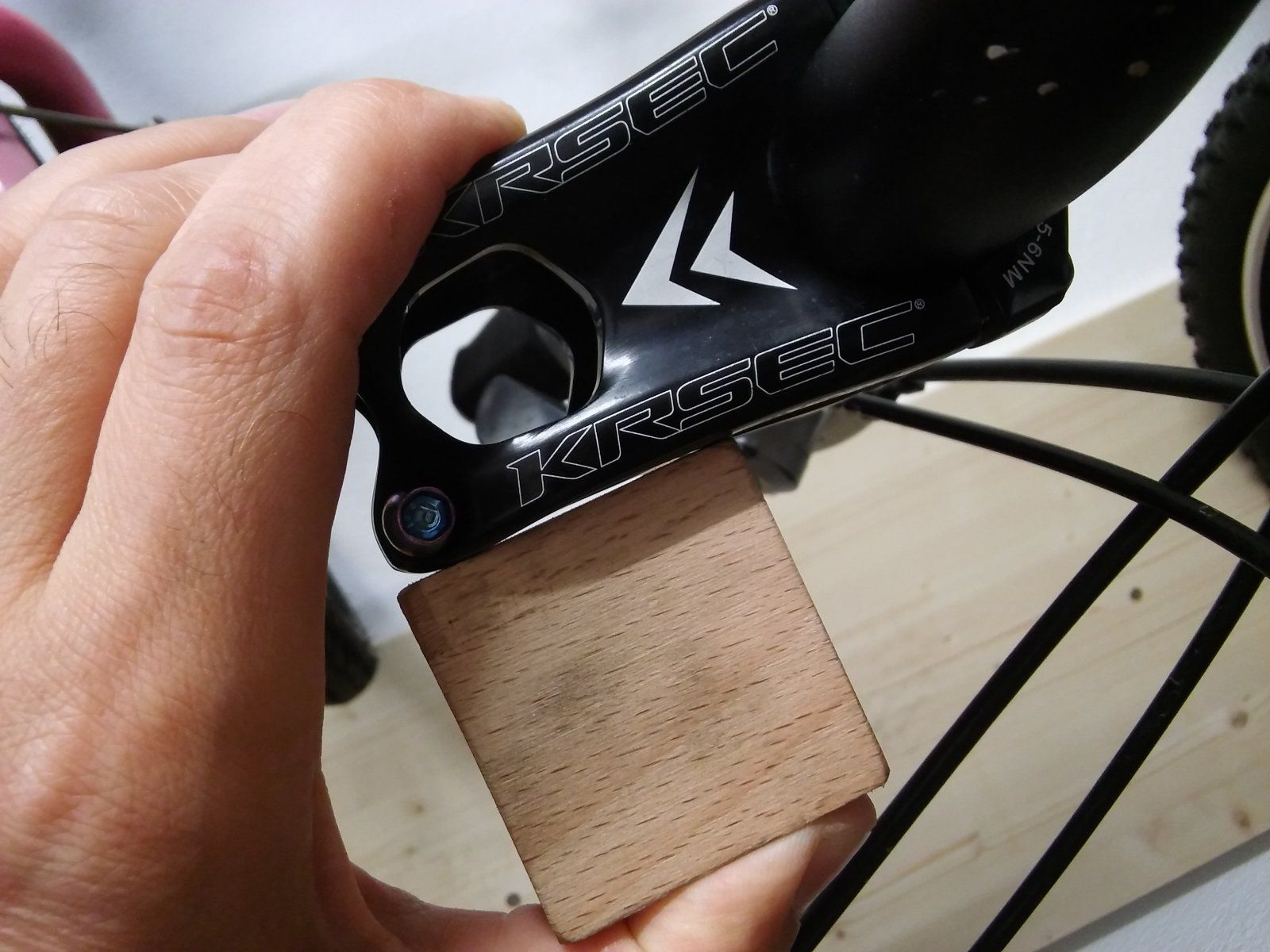

Hat schon mal jemand einen KRSEC Vorbau bestellt? ...
Wegen coronainduzierter Frühjahreslangeweile in Verbindung mit etwas Experimentierfreude am Bike hab ich über 2 Ebay-Vorbauten von KRSCT bzw. KRSEC bestellt.
Ergebnis: 100% Ausfall, Setzen, 6.
Der eine (KRSCT) war leider am Gabelschaft nicht festzubekommen und hat sich gedreht.
An 2 Rädern probiert, trotz Drehmoschlüssel / Entfetten / sogar mit Carbonpaste.
Ursache vermutlich die geringere Klemmfläche in Verbindung mit 2 dünnen Schräubchen.
Der andere (KRSEC) war leider am Gabelschaft nicht plan sondern konkav gewölbt, oben wie unten.
Dadurch hat der Steuersatzdeckel vorne am Vorbau draufgedrückt anstelle gleichmäßig ringsum.
Hat bewirkt dass sich bei den Spacern hinten sogar ein Luftspalt gebildet hat.
Wäre für die Lebensdauer des Steuersatzes nicht förderlich gewesen.
Evtl. feile ich Spacer passend zurecht und versuche es nochmal.
Anhang anzeigen 1122792Anhang anzeigen 1122793
VG Beachtsgoana

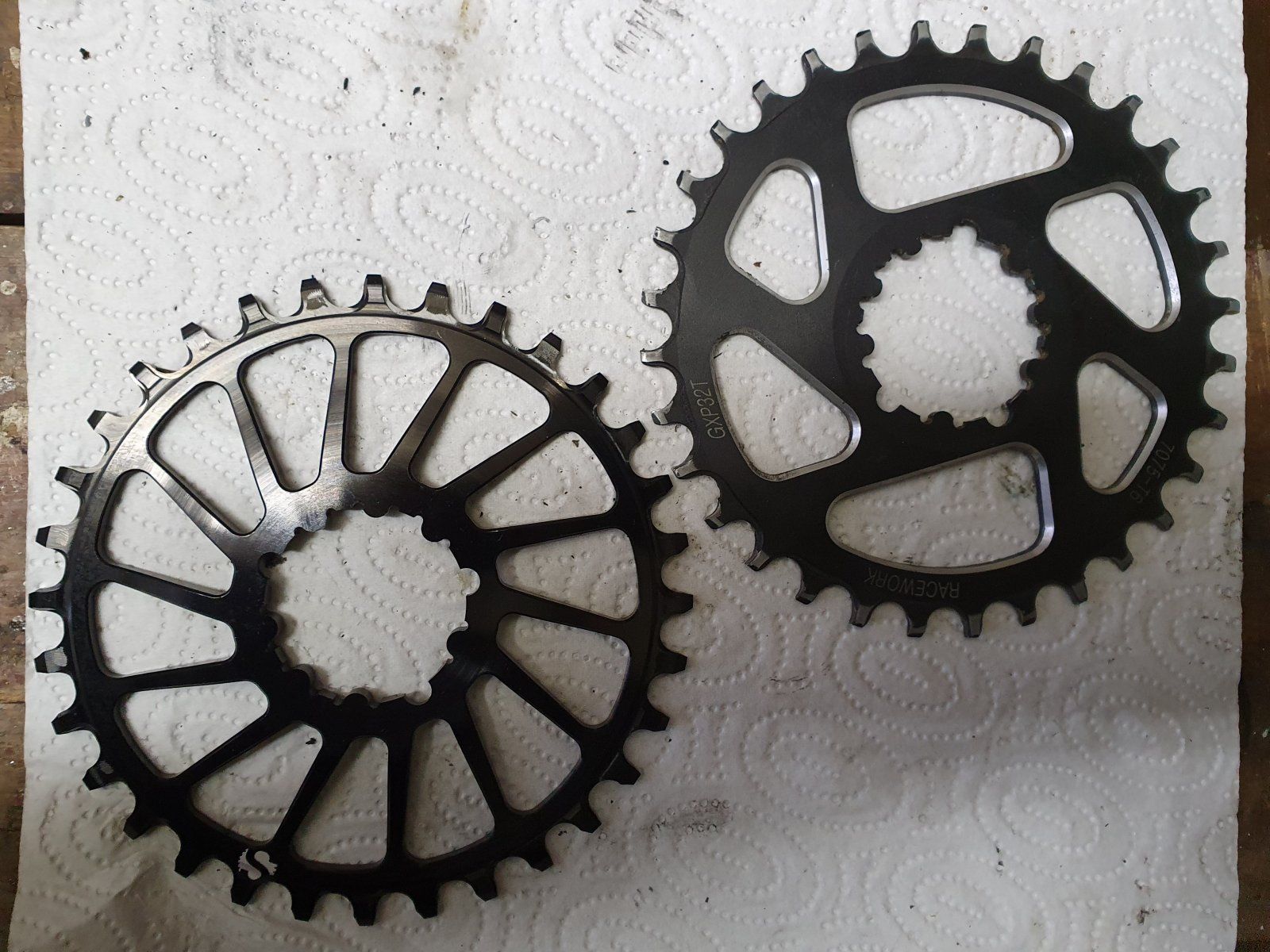

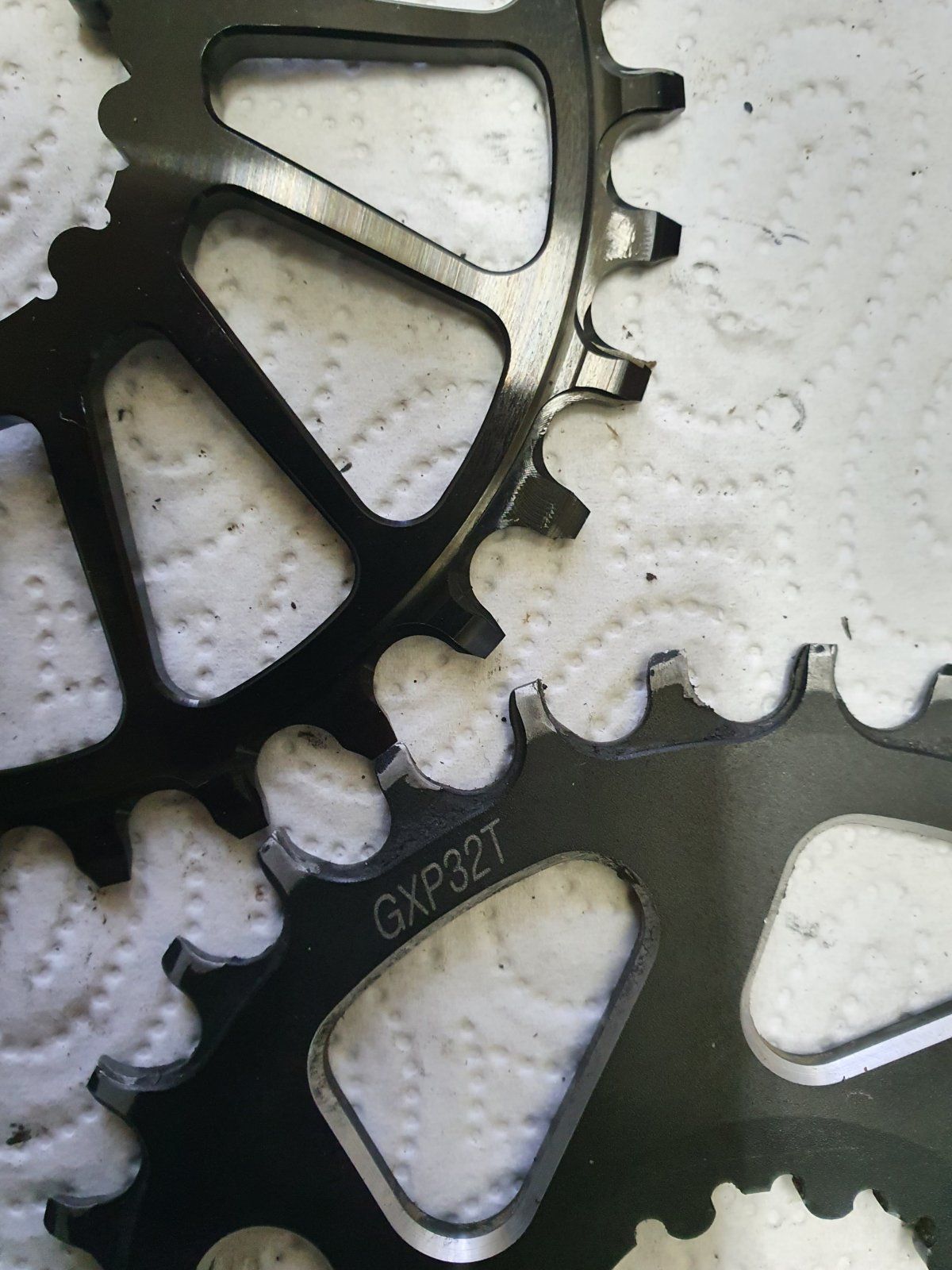

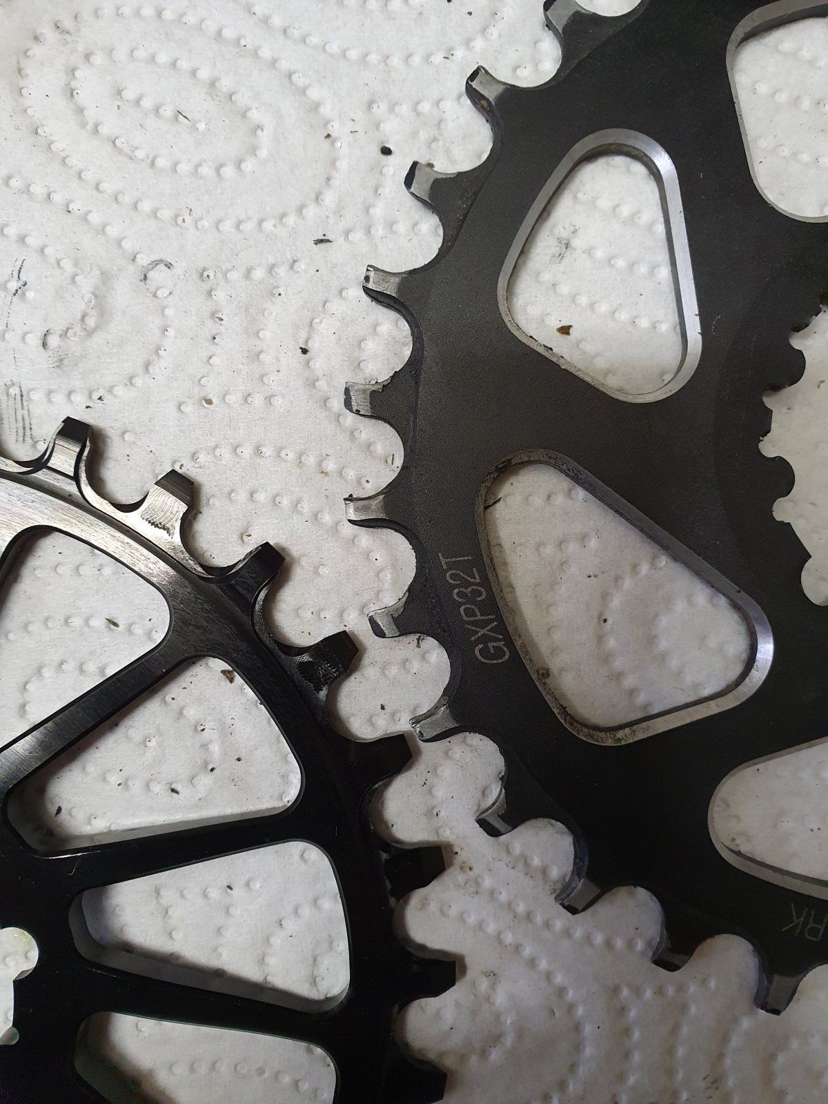

Hier mal ein paar Bilder von einem ca 8 Monate alten Racework Kettenblatt, im Vergleich zu einem neuen Shiftup.
Zur Laufleistung kann ich nichts genaues sagen.
Getauscht wird es nur wegen dem falschen Offset.

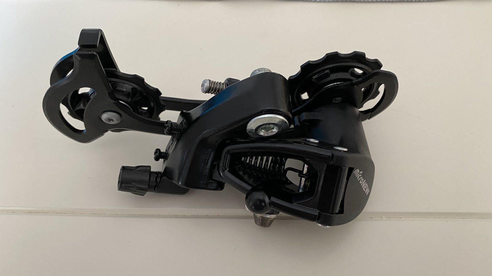

Heute Post von ZTTO bekommen. Per Einschreiben verschickt :spinner:
10-fach Schaltwerk und Shifter für die Stadtschlampe. Kostenknapp 25€.
Das Schaltwerk wirkt überraschend hochwertig, wenn man dabei den Preis im Hinterkopf behält.
Der Schifter wirkt extrem billig! Billiger sogar als mein GX Eagle Shifter?
Aber ist ok. You get what you pay for.
wenn ich alles verbaut und getestet habe, schreib ich noch was dazu.

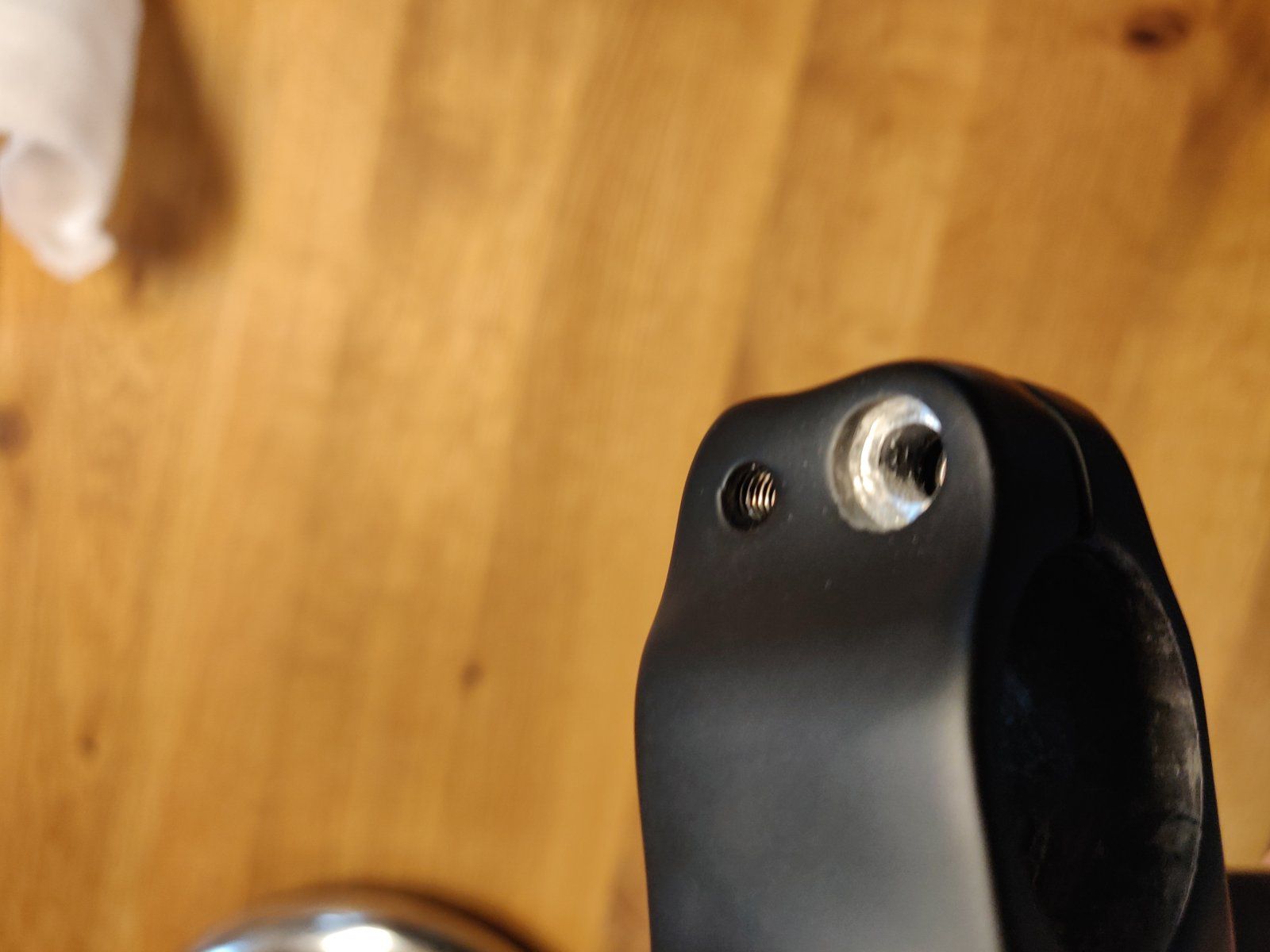

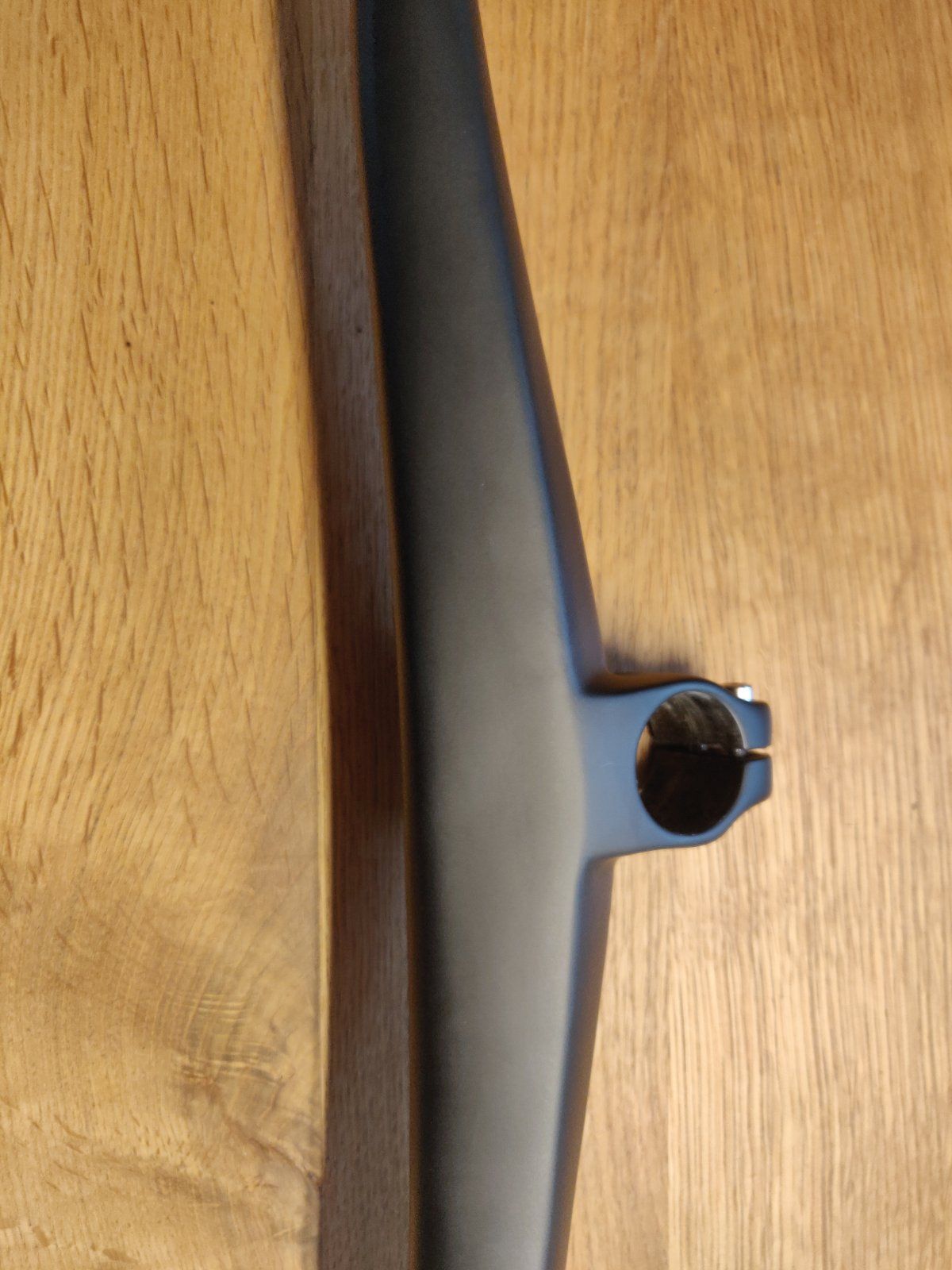

So, ich mal wieder.
Anhang anzeigen 1122595Anhang anzeigen 1122596Anhang anzeigen 1122597Anhang anzeigen 1122599Anhang anzeigen 1122600
Bei dem Design wäre ich sehr skeptisch! Die Radien von Vorbau zu Lenker sind sehr klein. Faserumlenkung um solch kleine Radien mag Carbon nicht so gerne. Da gibt's auf Ali wesentlich bessere, die dem Original von Syncros wesentlich näher kommen und auch nicht viel teurer sind.
Zumal das Teil nicht eine Bewertung auf Ali hat
Dann hoffen wir mal, dass er hält 😅 .
Ein deutscher Käufer auf Ali fährt den anscheinend im Bikepark. Das wäre mir dann aber auch zu sketchy.
Einsatzgebiet wird bei mir ausschließlich Asphalt sein.
