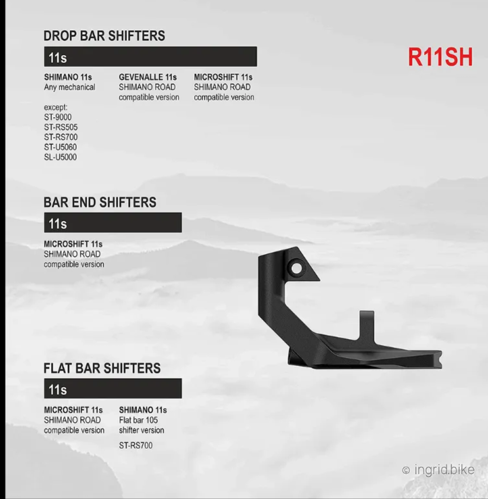

Ist nicht so.
Es steht doch explizit dort, dass nur Road geht oder 105 flat bar.
Ein stink normaler MTB Shifter ist anders übersetzt als die Road Hebel.
Es gibt schließlich nicht umsonst den 105 und Sora Shifter neben den STIs.
11fach Shimano Road Freiläufe kann man mit einem Spacer versehen auch ganz normal mit MTB 11fach Kassetten nutzen, das ist also vom schalten her kompatibel.
Die auf 2x11 Rennern/Gravels gern verbaute Shimano 11-34er Kassette ist nix anderes.. die kommt direkt mit einem Spacer in der Verpackung.
Eine 11sp HG Road Kasette auf 11sp MTB Freilauf geht natürlich nicht.
Die Schalthebel selbst sind zwischen 11x Road und MTB nicht kompatibel.

Ist nicht so.
Stis sind untereinander kompatibel wenn man die 4700 bzw tiagra raus lässt und nur auf gänge sortiert. Alle 11 fach stis können road 11fach Schaltwerke schalten.
Usw
Es gibt keine Unterschied zwischen sora, 105 oder ultegra wenn die 11fach sind in der cable pull ratio.
Shimano hat keine andere Übersetzung zwischen claris, sora, 105 oder ultegra.
Ich kann also mit 11fach ultegra ein 11 fach sora ( theoretisch gesehen) schalten.
Nur sora und Claris und tiagra werden ja eingestellt und durch Cues ersetzt ebenso alles was unter deore ist.
Woher hast du das es da Unterschiede unter den sti groupset gibt von der cable pull ratio.
Es gibt höchstens Ausnahmen wie 4700/grx400 die die 11fach road Übersetzung haben aber 10fach road sind.
Also das neue 10fach road.
Mit Cues wird's etwas vereinheitlicht. Alles was Cues ist hat 1.1 egal ob mtb oder road.
Somit Schaltwerke & schalthebel kompatibel in 9-11 Cues.
Aber wer nicht nur von stange nutzt kann alles kombinieren. Fahre selber 9 Fach stis mit 11fach mtb schaltwerk und 9fach Kassette. 😁
Dazu gibt's hilfsmittel

Naja die Übersetzung des Zuges was der Schalthebel sagt muss zum schaltwerk schon passen sonst bewegt es sich falsch.
Könntest ja mal mit Hand den Zug ziehen und messen wie weit sich das schaltwerk bewegt zum Gang wechsel und dann vergleichen.
Meinte ich ja, da werde ich noch versuchen zu messen.
Und zumindest meine 11er Version scheint nur mit den Schalthebeln der Straßenversionen optimal zu funktionieren.
Muß man Abhilfe schaffen
Besagte INGRID wurde mit einer Anlenkung für Shimano 11-fach geliefert. Da sollte man auch mal davon ausgehen, dass das dann mit dem Slx 11-FACH Schalter klappt.
Und bei 11-fach Kassette für HG sind die Abstände der einzelnen Ritzel gleich, egal ob Sram oder Sunrace oder Shimano.
Wennan sich die Kompatibilitätsliste anschaut kann man bei der 11SH Umlenkung eben keine MTB Schalthebel fahren. Weder SRAM GX noch Shimano SLX. Lediglich die Road Schalter sollen funktionieren.
Auch die Angabe bei Ingrid "any SRAM or Shimano 11s cassette" für den R11SH kann nicht stimmen. Denn wie oben bemerkt, sind die Ritzelabstände bei Road und MTB unterschiedlich. Die Kassettenbreiten sind genau 1,85mm unterschiedlich. Deshalb nehme ich an, dass bei der R11SH Version mit Road Shiftern auch nur die Road Kassetten von Shimano gefahren werden können. Deshalb wohl auch das "R" am Anfang. Wenn man MTB Komponenten fahren will, sieht es mir ganz so aus, als wenn man entweder die M12SR Version nehmen sollte, oder vielleicht die R11SH mit Ingrid Kassette. Aber ganz durchsehen tue ich das nicht.
Ich für meinen Teil würde die M12SR mit SRAM 12s Kassette, GX Kette und GX Shiftern nehmen.
Die Breite der Kassette(auf dem Freilauf) und die Abstände der einzelnen Ritzel darf man bitte nicht durcheinander bringen.
Diesen wichtigen Unterschied hab ich oben schon erwähnt.
Diese R11SH funktioniert lt Tabelle nur mit den entsprechenden Shimano Road Schaltern.
Mit der Kassette hat das absolut nichts zu tun.
https://ingrid.bike/wp-content/uploads/RD1-SHIFTER-CHART_2022_01.jpg
Wenn man sich die Ingrid bestellt, dann besser die M12SR Version, die für SRAM 11/12-fach MtB passt.
Ich meine, dass ich diese auch bestellt habe, aber dass die eben die R11SH geschickt haben.
Da muss man wirklich sehr genau bei der Bestellung schauen.

Die Freiläufe heißen HG10 und HG11. Rest stimmt. Ritzelabstände sind gleich, RR Kassette hat 1,85mm mehr Baubreite, da die Ritzel nicht, wie bei den MTB Kassetten, über den Ritzelanschlag des Freilaufes nach innen hinaus ragen.
Das Gute an der Praxis ist, es funktioniert doch. Das Schlechte an der Praxis ist, manchmal doch nicht. Ich war der Meinung, über den Schalthebel ließe sich das regeln. Aber scheinbar ist die R11SH -Ausführung nur bedingt für die MTB-Schalthebel geeignet.
Ich werde mir den Umlenkungsbogen genauer ansehen und versuchen eine Lösung zu finden.
Ansonsten den M12SR - Umlenkungsbogen versuchen zu besorgen.
Jupp, hatte mich geirrt, da ich das mit der Gesetzmäßigkeit verwechselt habe, dass nur R Shiftern mit R Schaltwerken von Shimano harmonieren.
11-fach Shimano Kassetten haben alle die gleichen Ritzelabstände, bloß bei Shifter und Derailleur darf man M und R nicht mischen.
Demnach ist die Kassette egal, aber die Aussage bleibt, dass es wohl keine Kombi für flat bar gibt, wo Shimano MTB Shifter mit dem Ingrid Schaltwerk kompatibel sind.
Demnach ist die Kassette egal...
Nichts anderes habe ich und würde ich auch nicht behaupten 🤗
Aber beim Chingrid mußte man das erst einmal herausfinden.
Dabei handelt es zwar um ein Plagiat, sogar mit "Original"-Einbauanleitung und "Garantiekarte", inwieweit es aber dem Original entspricht, steht noch nicht fest.
Ich gehe aber steif und fest von einer 1zu1-Kopie aus.
Die R Schaltwerke nimmt man für Gravel, also zusammen mit Shimano RR BremsSchalthebel.
Es gibt ja extra für die 11x R Shimano Gruppen einen flatbar Hebel. Findet sich an Fitnessbikes zB immer mal wo man Rennradgruppen verbaut, aber eben Flatbar. Ich hab die noch im Keller. 🙈
Vielleicht würde die Inge ja damit funktionieren.
