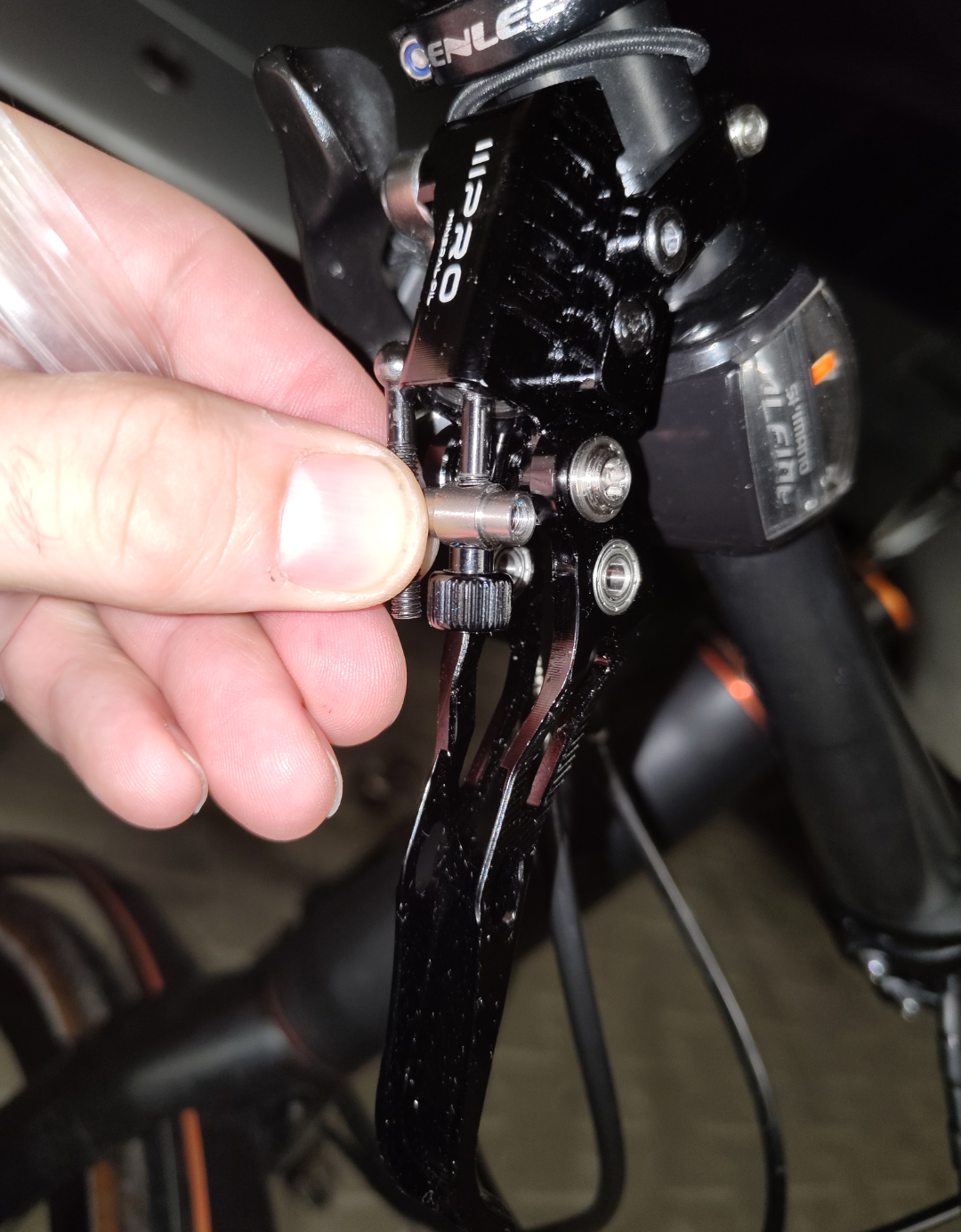

Nachdem jetzt beide Bremsgeber montiert sind musste ich feststellen, dass der linke einen viel weiteren Einstellbereich hat.
Den Grund konnte ich schnell finden. Die Kolbenstangen haben unterschiedliche lange Gewinde, da werde ich evtl. nachschneiden müssen. Leider ist die Disput Time bereits verstrichen, sonst hätte ich es über Ali geklärt. Ich werde den Händler nochmal anschreiben.
Ansonsten sind die Griffe immer noch toll, ein penibles entlüften muss jedoch durchgeführt werden. Dann wird auch der Leerweg etwas geringerer entgegen meines ersten Kommentars.
Fürs Geld eine passable und optisch wie haptisch ansprechende bremse mit Mankos im Detail.
Die Eloxierung ist CN typisch nicht die dickste.
Verwendest du sie mit den Original Sätteln oder mit anderen? Wie siehst du sie als Ersatz für Saint Bremsgriffe und 4-Kolbensätteln?
Danke. War aber wohl ungünstig formuliert. Meine den kompletten Geber.
Ich fahre Lewis LH4 Geber und Onirii Pro an Shimano Bremsen. LH bekommst du nicht mehr einzeln. Bei den Onirii sind wahrscheinlich die Fertigungstoleranzen riesig.
Die Onirii bin ich noch nicht oft gefahren, da fehlen mir noch Erfahrungswerte. Liegen aber gut in der Hand . AGB hat auch deutlich mehr Volumen (~ 3ml).

Das mit Lewis hab ich auch mit bekommen. Echt schäbig. Hoffe die ändern das bald mal. Bei der Onirii hab ich mal den Shop angeschrieben ob es den Geber auch einzeln gibt.
Es ist Kundenorientiert und im Falle von Garantie und Reklamationen einfacher zu reagieren. Ich kann den Schritt zumind. nachvollziehen. Zum Glück habe ich noch 2 Sätze LH4 ergattern können. ;)
Kundenorientiert? Also sind alle anderen Bremsenherstellern ich kundenorientiert? Denn dort kann der Kunde entscheiden ob er nur die Geber oder alles komplett kauft. Zumal es doch sehr fragwürdig ist wenn ein Hersteller Angst hat, das wenn man seine Geber mit anderen Sätteln kombiniert. Was soll denn da passieren? Am Geber passiert da schließlich nix.
Du hast Recht, ich hatte einen kleinen Denkfehler. :daumen:
Ersatzteilversorgung vgl. Empfehlung zum Mischen von Komponenten.
Du bekommst bei Lewis jede Schraube und Dichtung einzeln, falls Bedarf besteht. Auch der Tausch eines Gebers ist nach einem Ausfall über den Händler möglich. Nur kaufen kannst du ihn nicht mehr direkt :ka:
Ich war bei meinem vorherigen Beitrag von der Tatsache des Komponenten mixens ausgegangen :bier:
