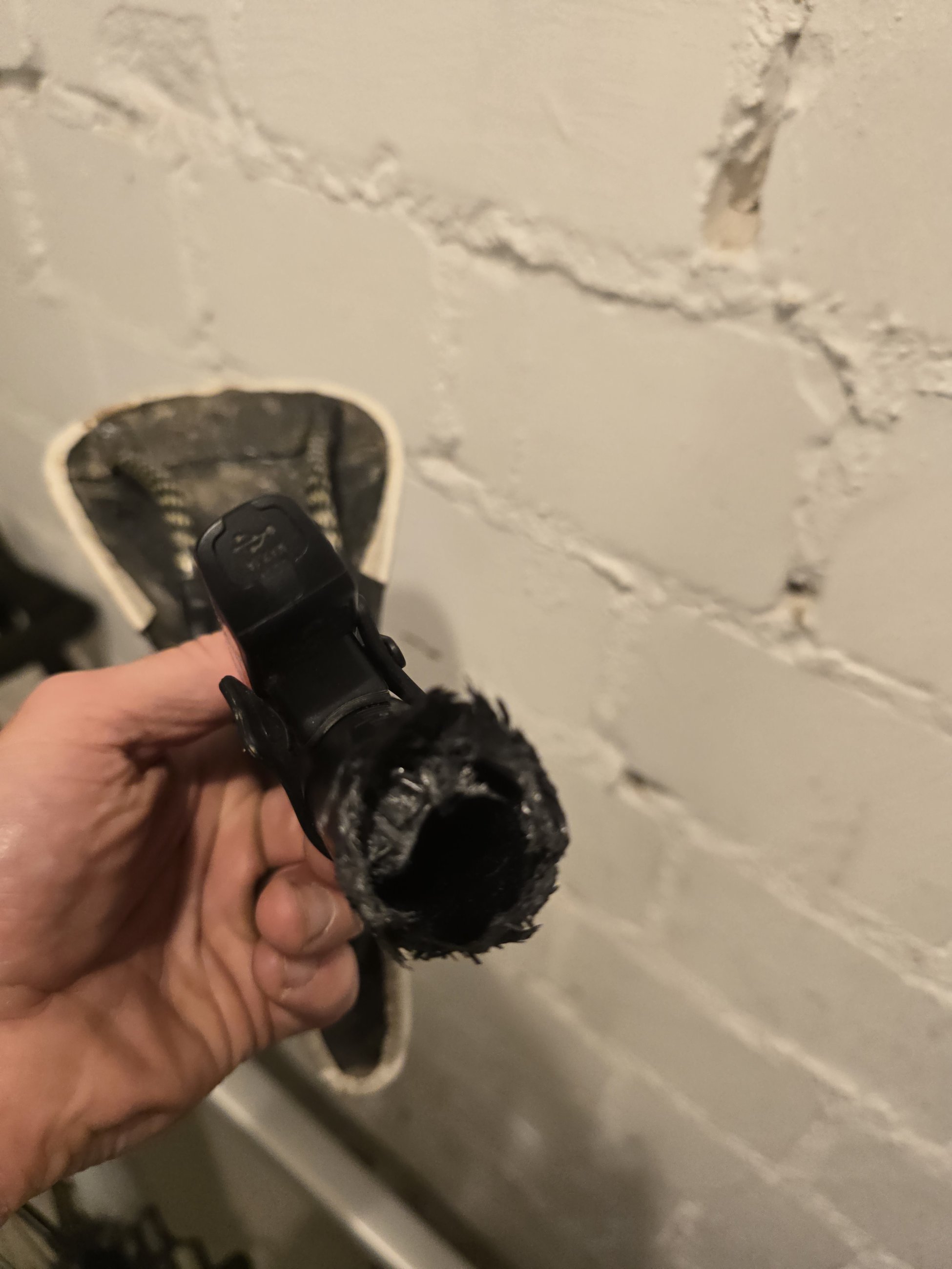

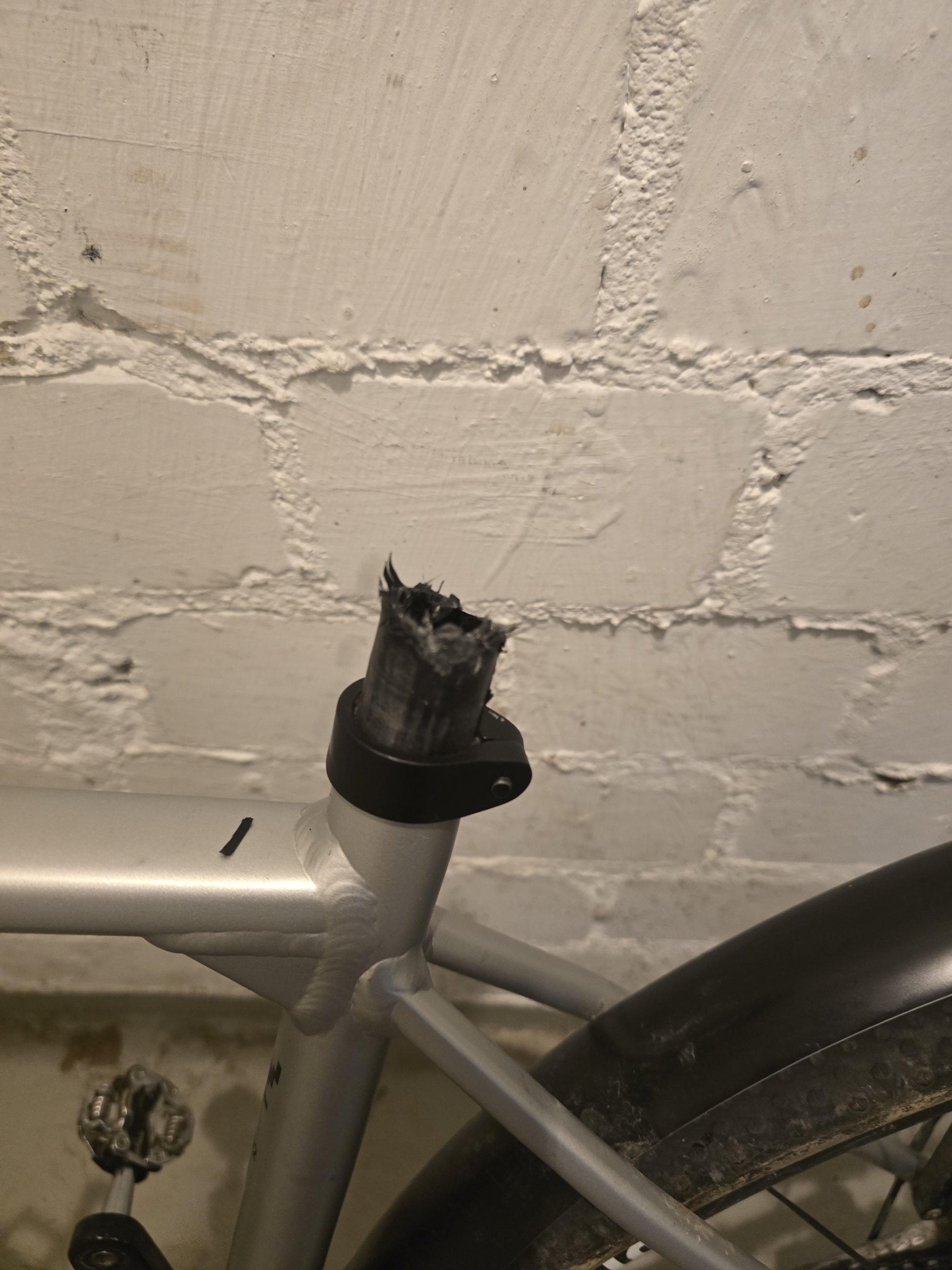

Mal abklopfen und mit der Taschenlampe genau auf Risse o. Ä. untersuchen. Wenn sich da nix findet würde ich aber prinzipiell davon ausgehen das die anderen ok sind, grade wenn sie ja schon länger im Einsatz sind. Ermüdung zeigt Carbon ja in der Regel nicht.
Wenn die von der Klemmung aus innen weiter nach oben ging, erklärt das die komische Bruchstelle.??
