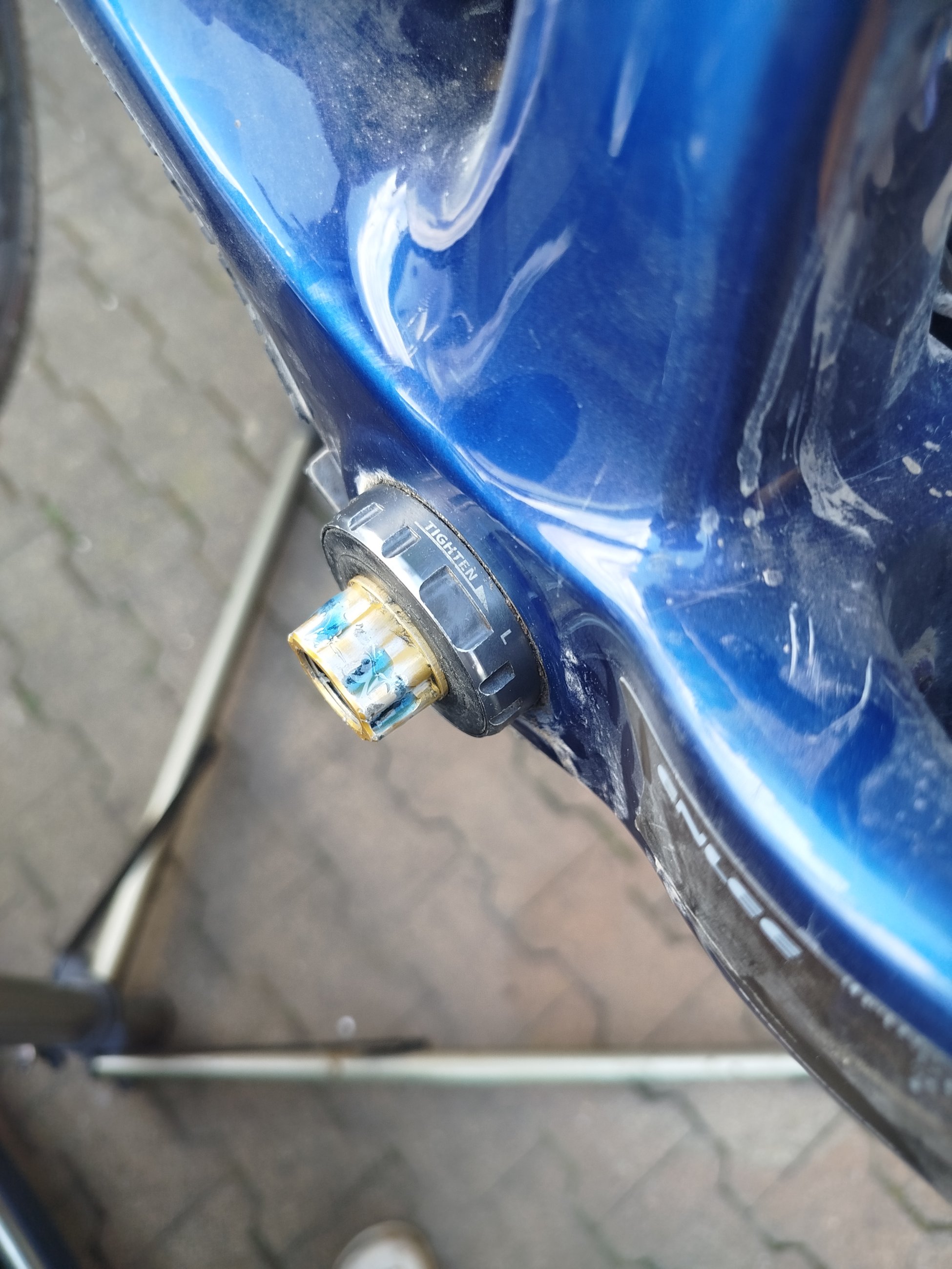

Ich halte auch das Tretlager für wahrscheinlicher. Könnte mit einer anderen Kurbel ja getestet werden. Du verbaust Teile ja normalerweise mit Montagepaste oder Fett, wie du zuletzt geschrieben hast, wenn das das Knacken nicht verhindert, tut es Loctite auch nicht, würde ich vermuten.
Ist tatsächlich die Kurbel. Andere Kurbel knackt nicht. Dummerweise verbauen die M15 Gewinde wo es höchstens einen 20er Satz Radschrauben gibt und nix einzelnes. Sonst hätte ich probiert, die verpresste Seite auszutreiben um dann mit Schraubensicherung diese verklebt zu verbauen.

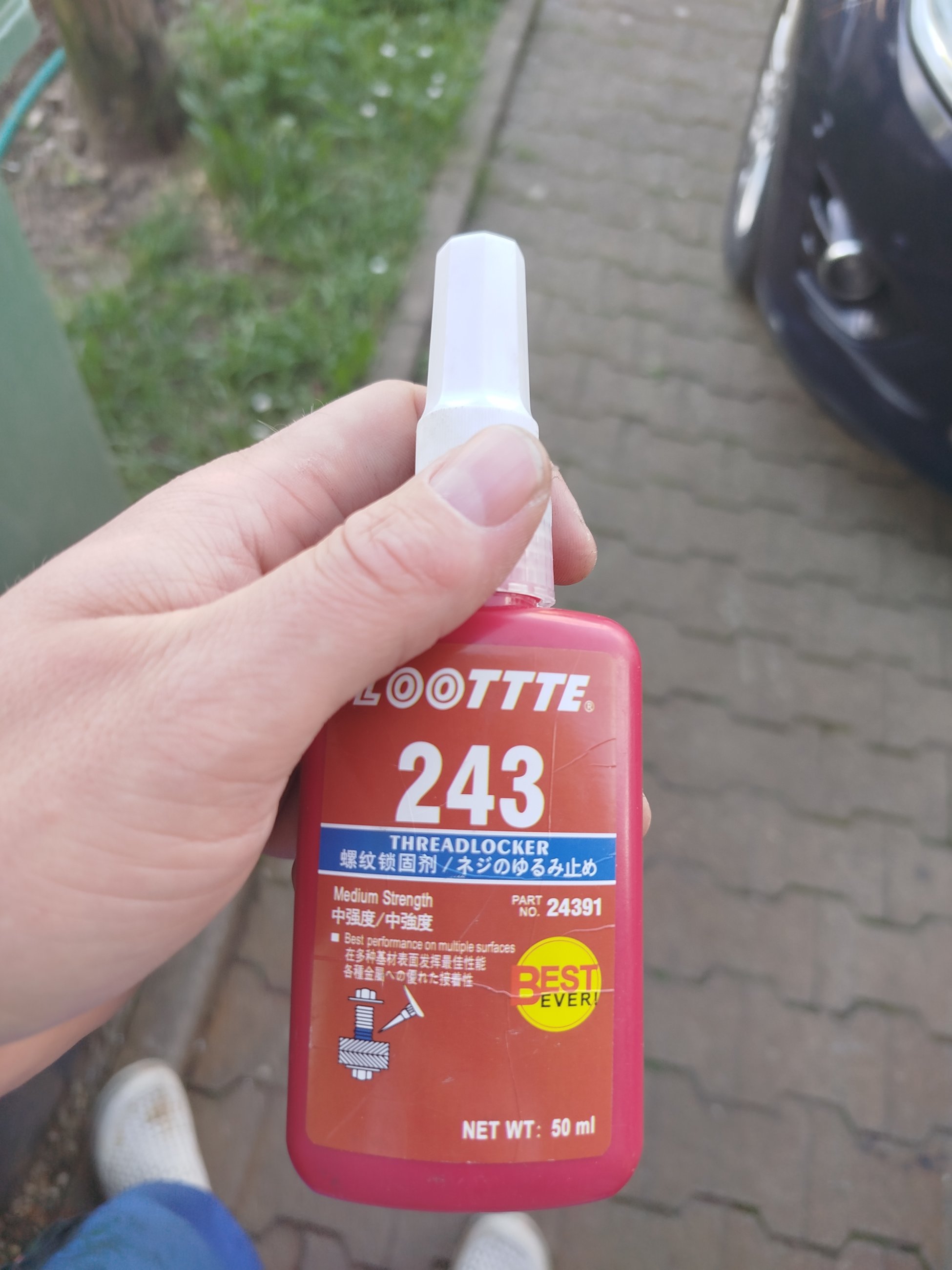

Wenn die Kurbel knackt hilft Lootte :awesome:

Da die Passung an der Antriebsseite nicht gepasst hat hab ich dort einfach mal mit Schraubensicherung nachgeholfen. Hat auf den ersten 15km heute bei der Probefahrt auch ganz gut gehalten. Bin gespannt wie lange es hält aber ohne knackende Kurbel zu fahren ist schon schön.
Nice. nach der loottte muss ich auch mal suchen.
