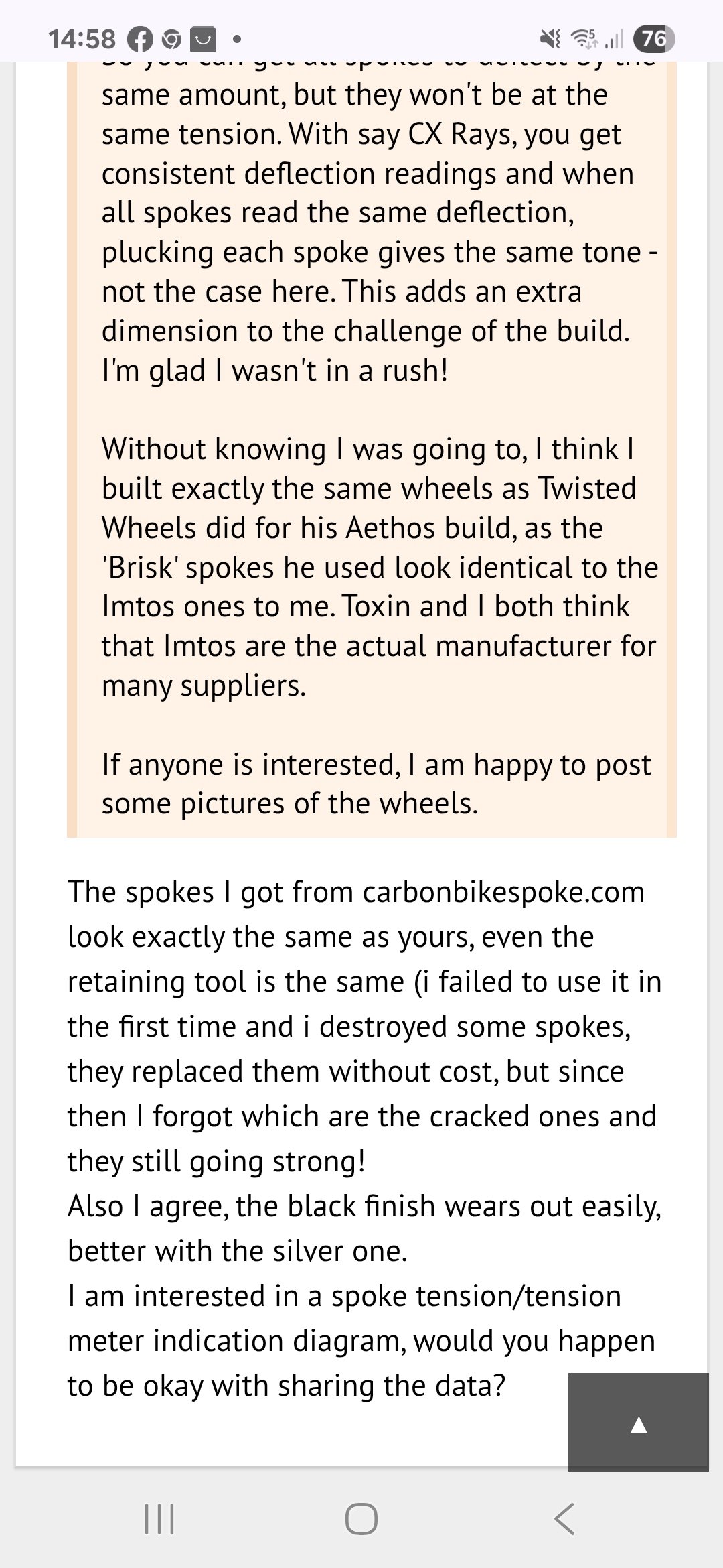

Auf dem Bild oben sind Speichen mit Titan Inserts abgebildet.Schauen wir mal
Bin zuversichtlich, dass sie bei uns halten werden.
CC / Marathon
Wie @Pedaldancer geschrieben hat, fallen die häufig (aber wohl nicht immer) durch sich lösende Titaninserts auf.
Pedaldancer hat da schon einen ganzen Laufradsatz mit defekten Carbonspeichen (Tianinserts) in der Hand gehabt und auf Stahlspeichen umgebaut.
Ich habe dazu nur gelesen. Das bestellte Musterexemplar mit so einer Bauart hat mich aber auch schon überzeugt, damit keinen LRS zu bauen.
Es kann gut gehen. Die Verklebungen gut beobachten und bitte hier berichten
Persönlich würde ich nur Carbonspeichen mit durchgehendem Carbonkern verwenden. Die brauchen aber besondere Naben (siehe Cadex, Vonoa etc )
