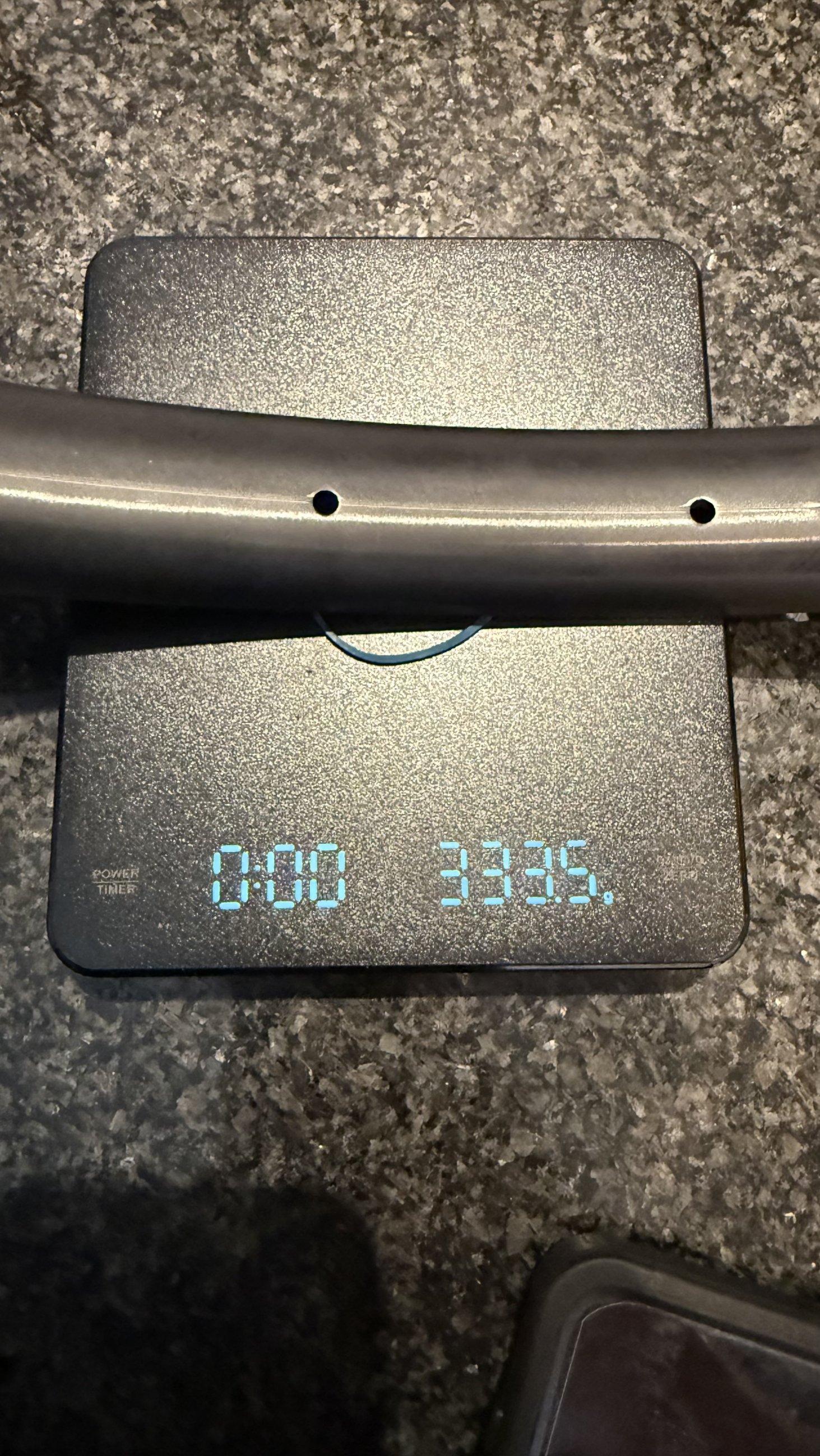

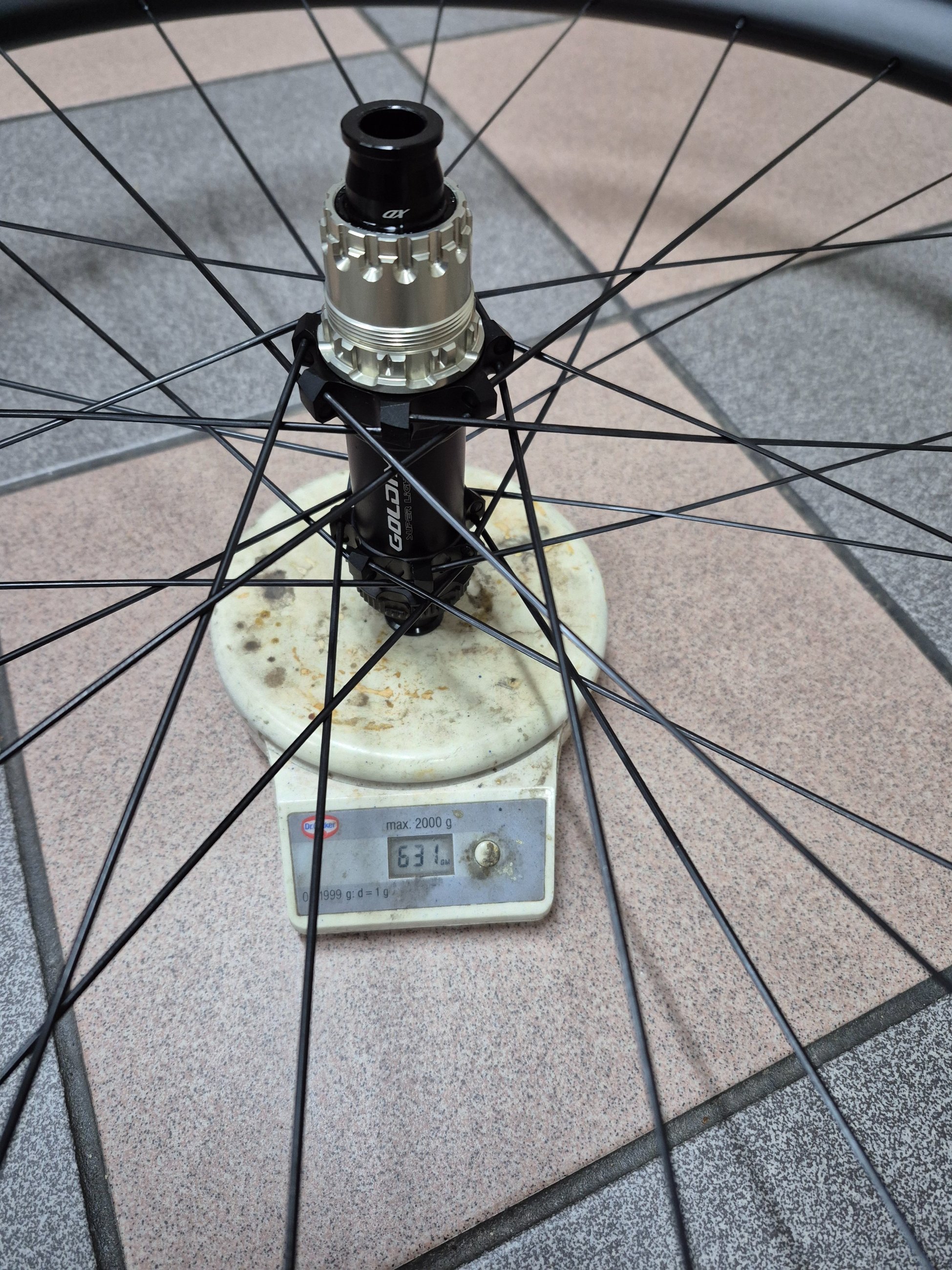

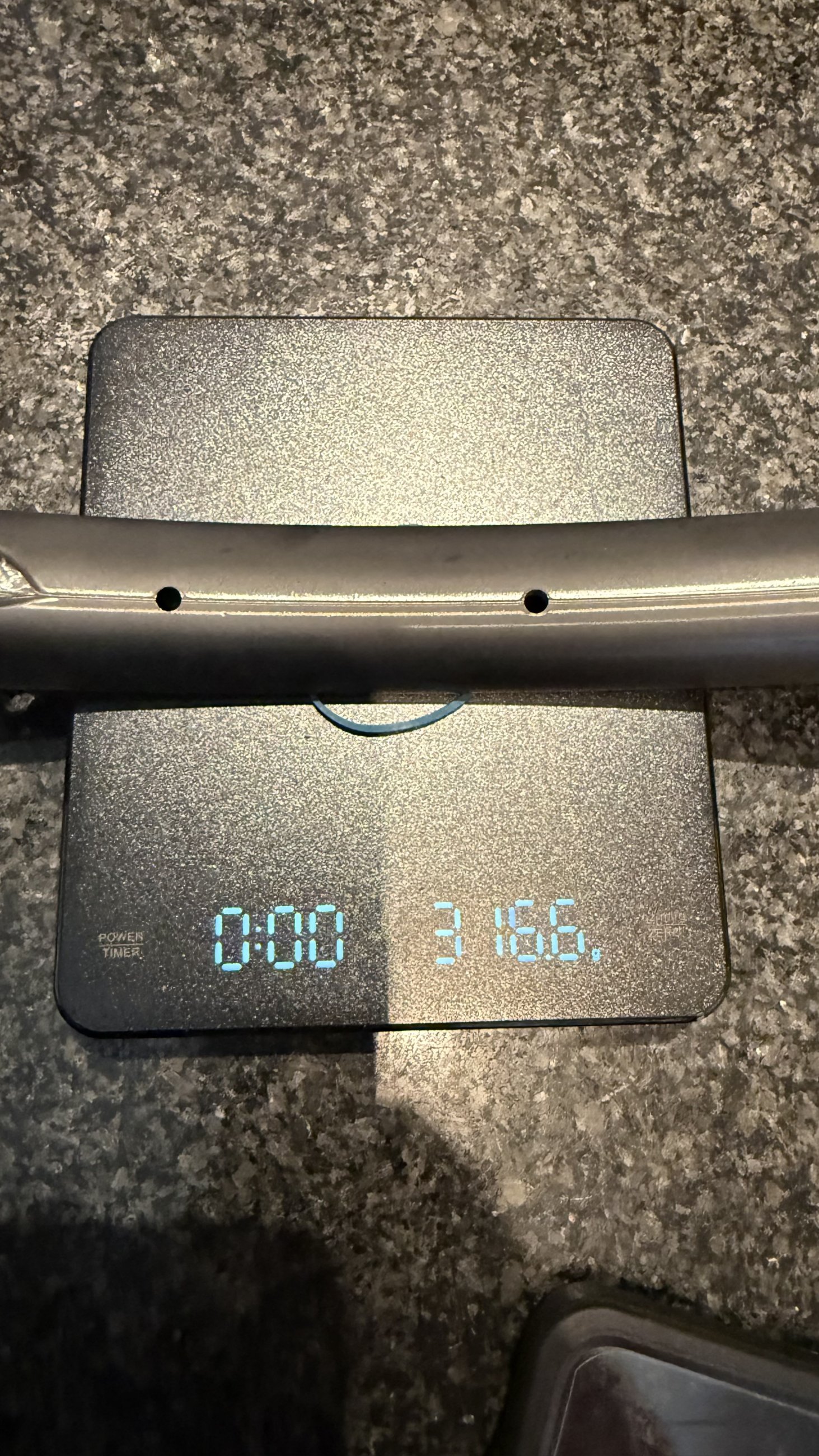

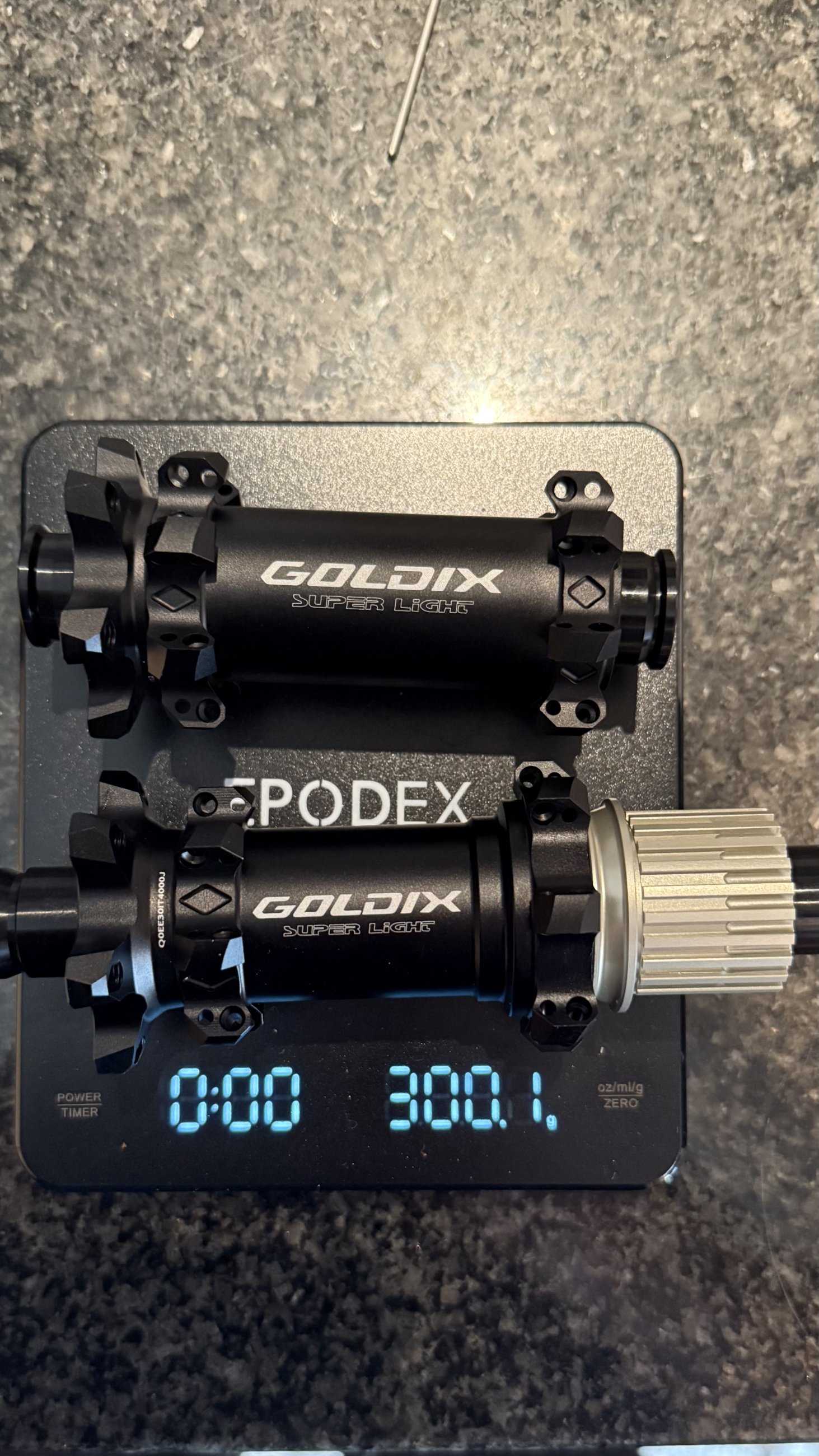

Heute kamen die Carbonfelgen, die @Donnerbolzen auch schon gezeigt hat, ich hab die 27mm Variante. Absolute Schnapszahl, 1.111 Gramm für den Laufradsatz. Mit 42xSapim Laser und 14x Sapim D-Light, polyax Alunippel. Goldix 160 Naben.
Eine Felge wiegt 260, die andere 255 Gramm, die leichtere kommt bei mir vorne hin.

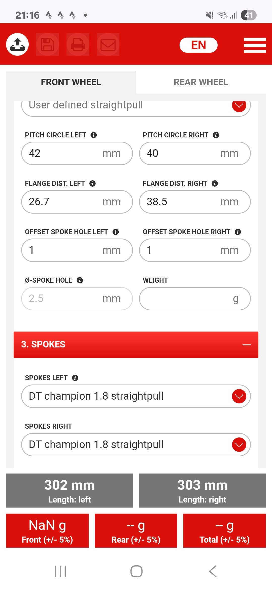

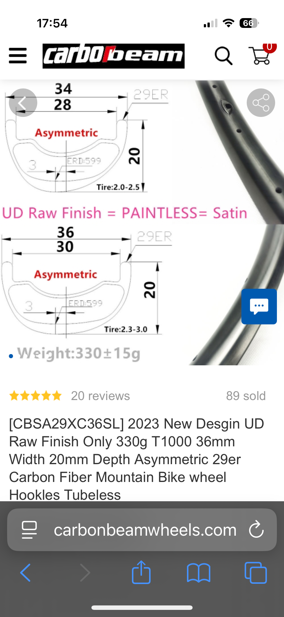

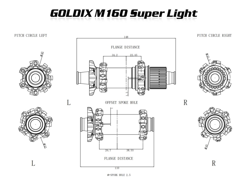

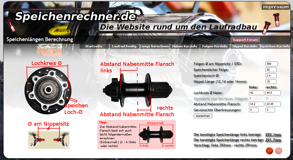

@Donnerbolzen @All
Habe gerade meine Lieferung Felgen und Nabe bekommen mit kleinen Abweichungen zu deiner Konstellation.
Und bräuchte Unterstützung bei der Speichenlänge.
Nabe Goldix m160sl
Felge Carbonbeam CBSA29XC36SL asym ERD 599 nachgemessen
Nippel Sapim Polyax Double Square 16mm
Speichen sollen auch die Pillar Wing20 werden.
Wenn ich den DT Rechner bemühe und alle Daten eingebe, komme ich auf 300mm Speichen, obwohl der ERD bei meiner Felge 7mm größer ist.
Wo liegt mein Fehler?Anhang anzeigen 2218800Anhang anzeigen 2218801Anhang anzeigen 2218802Anhang anzeigen 2218803Anhang anzeigen 2218804

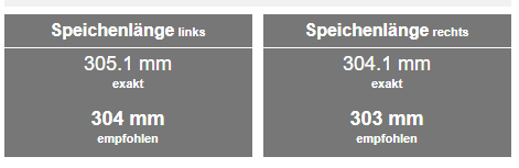

DT Swiss bei mir:
Wobei bei DT Swiss keine Asymmetrischen Felgen gehen (hab ich zumindest nichts gesehen).
Speichenlänge berechnen bei Straightpullnaben geht nur auf jede Nabe bezogen, manchmal sind die schon im Flansch gekreuzt.
Die benötigte Speichenlänge bei den Goldix Naben und ERD 599 dürfte bei ca. 303 mm liegen. Meine Duke Felgen haben ERD 605 und eine Speichenlänge von 306 mm bei den gleichen Naben.
Ja, Danke .
14mm oder 16mm Nippel
So weit war ich auch im Vorfeld, bis ich den Rechner bemüht hatte.

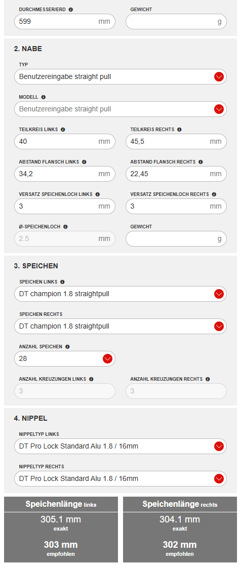

@Donnerbolzen @All
Nabe Goldix m160sl

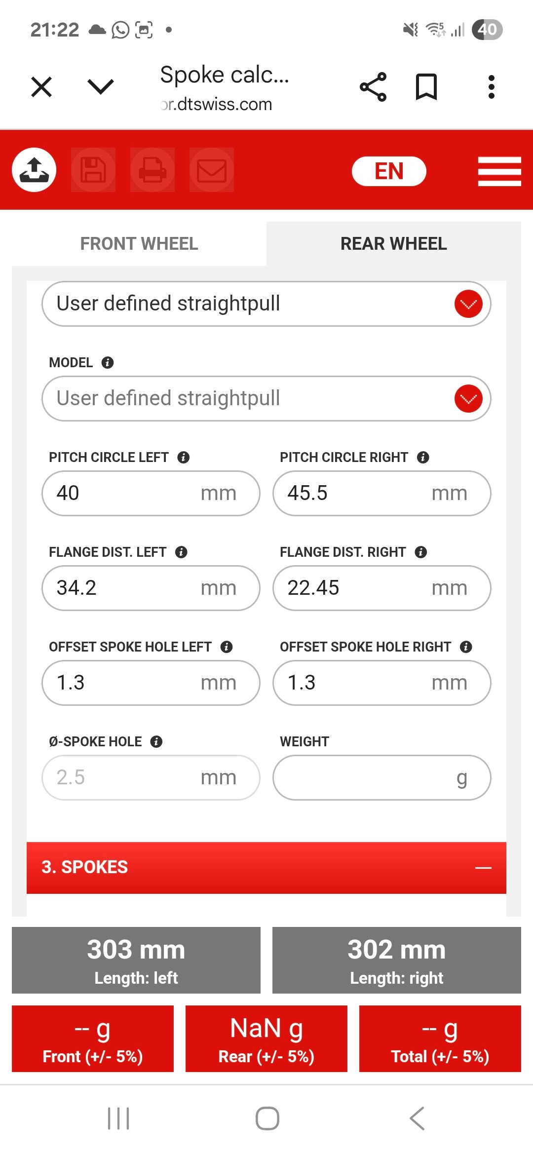

Ich komme laut DT-Swiss Kalkulator
302 und 303mm.
Diesem konnte ich bisher vertrauen.
