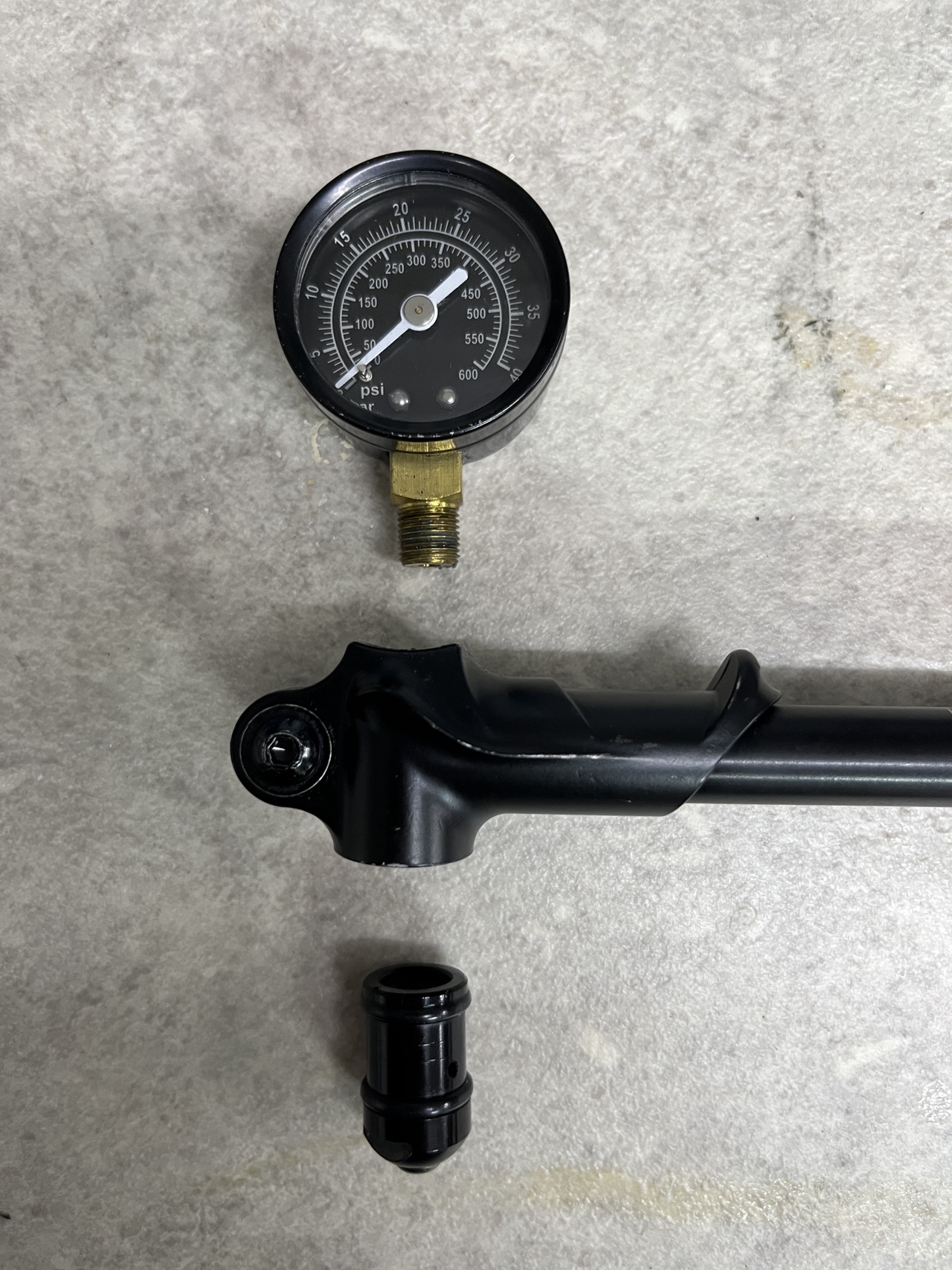

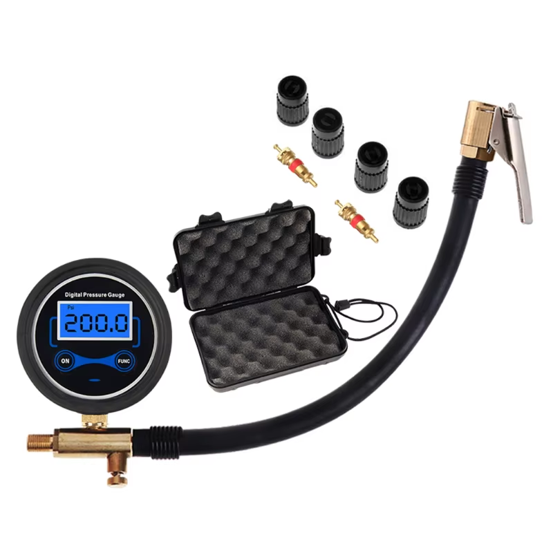

Es gibt auch digitale Manometer für 5€, die man einfach nachrüsten kann 🤣👍. Muss gar nicht kompliziert sein.
Halte ich für ein Gerücht. Selbst das digitale Manometer mit dem ich meine Standpumpe umgerüstet hab kostet schon über 5€ und da musst brauchst dann immer noch ein T-Stück usw... um das in den Schlauch rein zu bauen.
5€ mit Eingang für den Schlauch der Dämpferpumpe und inkl. Schlauch am Abgang für die Gabel/ den Dämpfer wird es für den Preis sicher nicht geben.
Müsste ja sowas sein aber eben nicht nur bis 13bar:
Man muss bei den Manometern etwas suchen. Dann findet man auch super günstige Angebote. Meist aber nur unter choice oder bundle Deals. Fängt dann bei 3,59 € an, meine ich gesehen zu haben. Die gehen aber alle nur bis 200 psi. Sind also nicht für Dämpferpumpen geeignet. Man kann sich eine Luftdruckpistole zum Reifendruck prüfen von Zeiger auf Digital damit umbauen. Vielleicht noch den einen oder anderen Standkompressor. Da muss man dann aber suchen, dass man ein Manometer mit dem passenden Gewinde findet.
Für Dämpferpumpen gibt es nichts. Die sind alle mit mindestens 60 mm Durchmesser und auch mindestens mit 1/4 Zoll Anschluss. Das Fahrradzeug hat aber eher 1/8 Zoll. Außerdem kosten sie selbst bei AliE so viel wie eine komplette digitale Dämpferpumpe. Macht also keinen Sinn.
Vor allem hast dann gleich ein riesen drum. Also auch nix mehr mit einigermaßen kompakt.
Stundpumpe hab ich damals umgerüstet aber da macht es auch Sinn da ich weiterhin eine Pumpe haben wollte bei der das Manometer und der Schlachabgang oben sind und eine digitale Pumpe mich deutlich teurer gekomme wäre.
