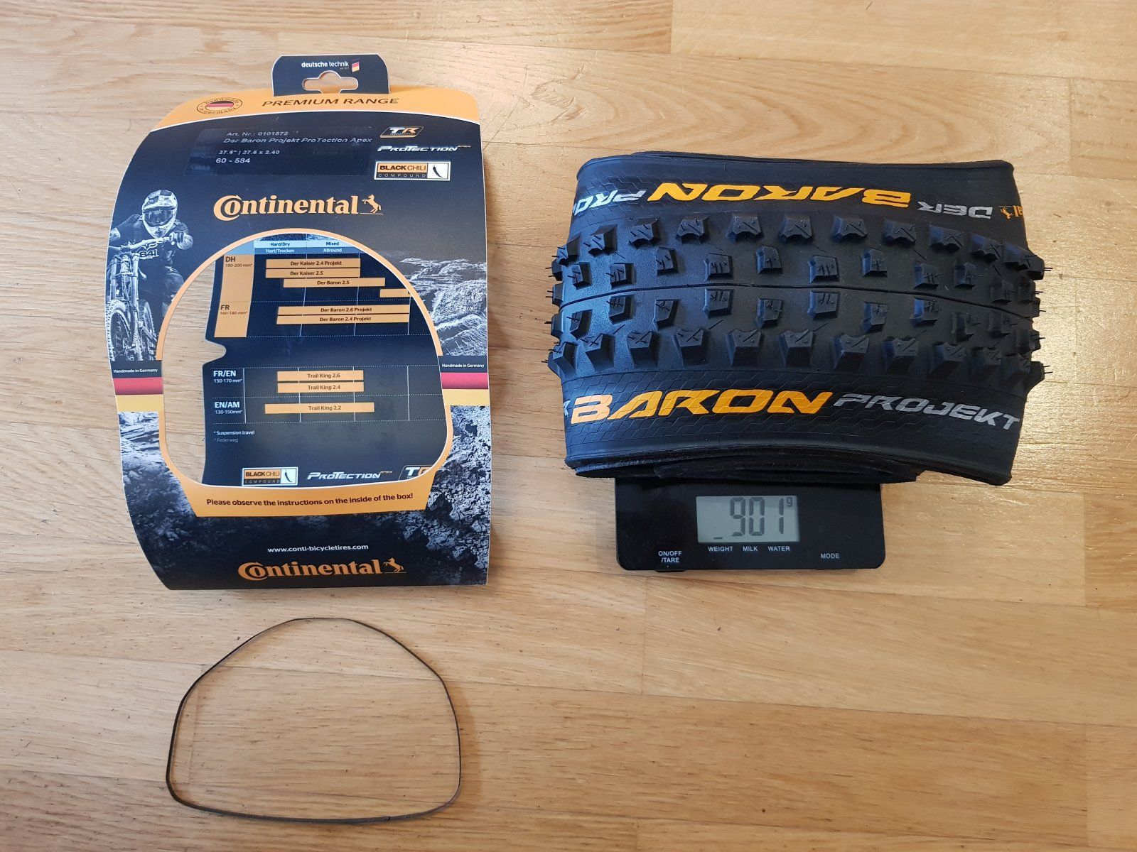

Die 27.5x2.4 wiegen ohne Verpackung 901g und 916g. Damit als sogar unter der Herstellerangabe von 920g:
Bin schon gespannt, ob der Baron Projekt pannensicherer als die Maxxis EXO/EXO+ sind und wie das BCC im Vergleich zu MaxxTerra und Addix-Gummis ist.
Werde tubeless fahren und überlege im Hinterrad das Nukeproof ARD Insert zu montieren. Fährt jemand hier die Contis mit Insert?
