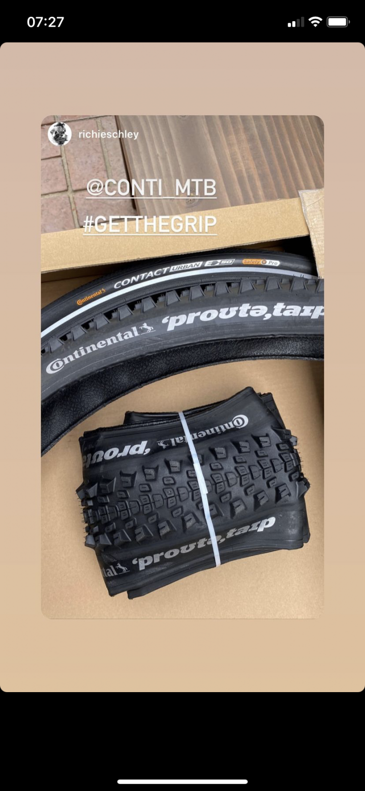

Oh stimmt. Jetzt bin ich enttäuscht, weil ich an anderer Stelle schon nen neuen Baron erblickt habe 🥲
