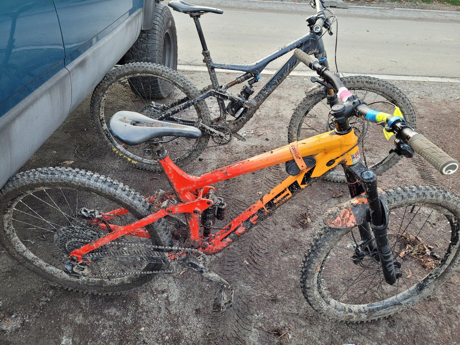

Gestern haben sich mal wieder die Traktionsgrenzen beim RK gezeigt. Aktuell wird bei uns viel gerodet und dementsprechend sehen die Wege aus. Als das Hinterrad bis fast zum Schaltwerk im Schlamm steckte, war Schluss. Dann hab ich ins Leere getreten.
Ich hab echt kein Verständnis für so wenig Traktion. Conti Reifen taugen echt nix. 🤔
Schwalbe fährt auch dann noch 🤣🥳
Nix für ungut, aber die Vorlage musste ich nehmen 😏

Mein Post war nicht ganz ernst gemeint. Dafür das der RK kaum Profil hat, hatt er verdammt lange funktioniert. Andere Reifen hätten auch nicht länger funktioniert. Irgendwann waren auch die Pedale am Boden, so tief war der Modder. Außerdem mein Puls bei über 180. 😂
