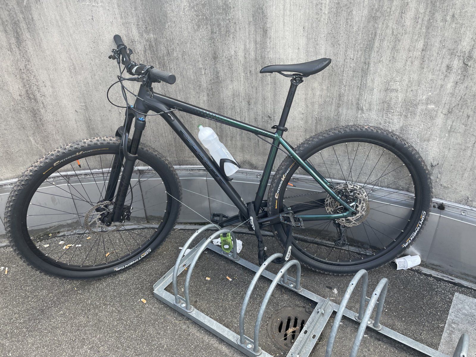

Das war meine Lösung bei dem Race Sport zum Schluss 🙈
Aus Solidarität hat der Protection hinten dann auch Tubolito bekommen.
