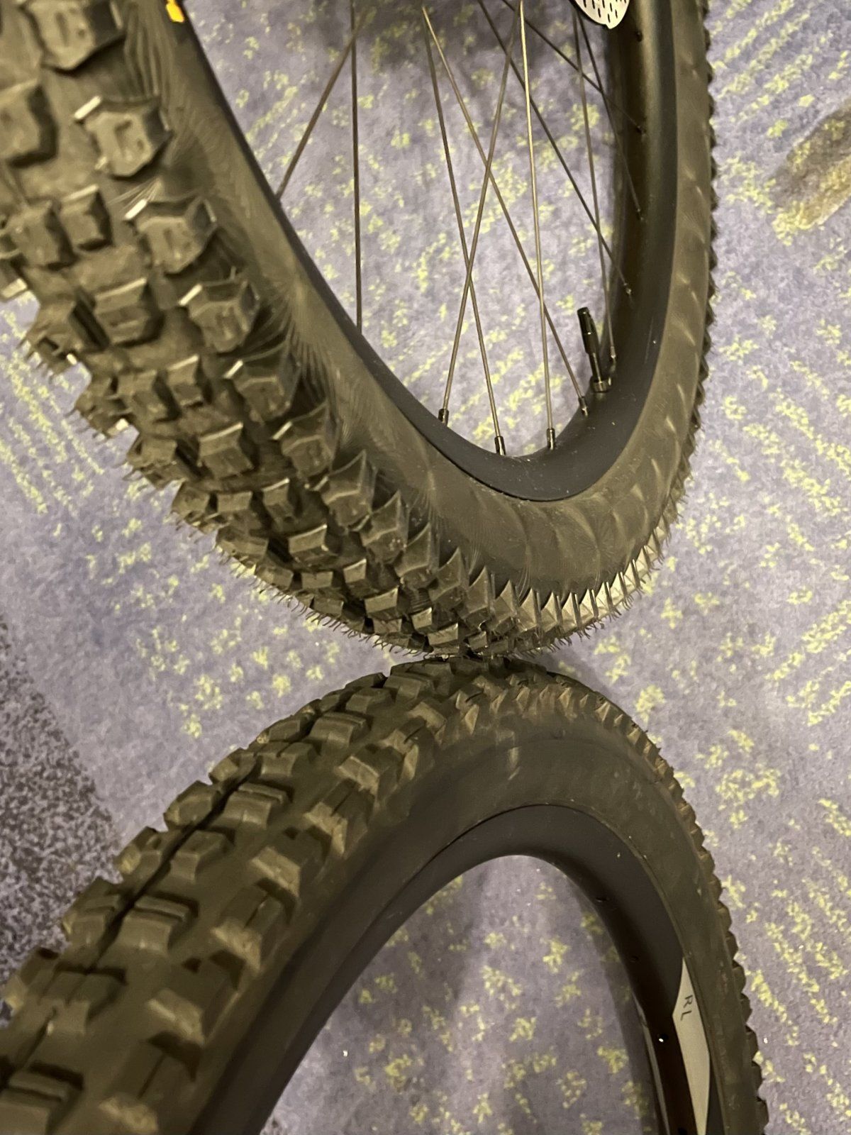

Der Krypto (Fr) wird bei "normaler" Anwendung bzw. als Allrounder vermutlich eher im Vorteil sein, es sei denn man fährt wirklich mehr im Schlamm als im Trockenen übers Jahr gesehen. Das Profil ist recht offen, da sehe ich weniger Probleme wenn es mal nass wird. Probleme sehe ich aber eher beim Argo im trockenen oder hardpack, die Seitenstollen sind schon arg "dünn" und in Verbindung mit einer leichten Karkasse könnte man da schnell Probleme bekommen in Kurven 🤔

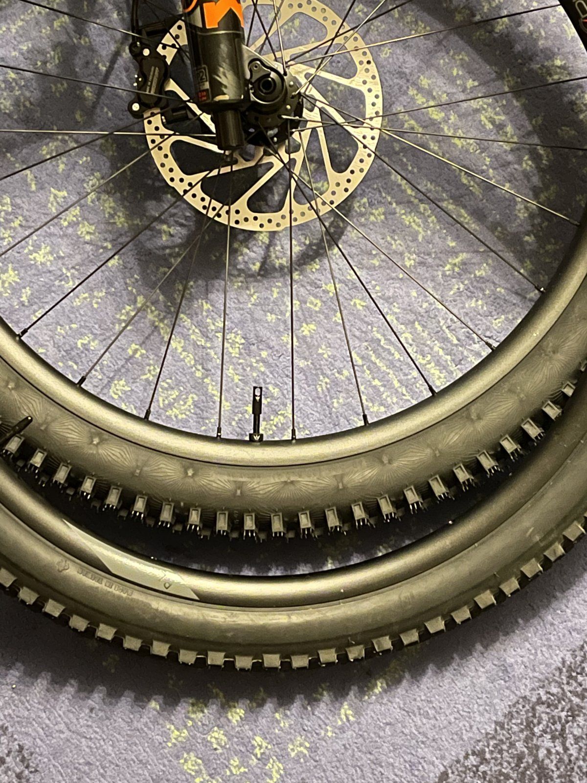

Die Stollen sind schon extrem krass ausgeprägt beim Krypto Fr - mal ein Vergleich zum DHR2 (man bechte wie "dünn" der Maxxis in 2,4WT da im Vergleich wirkt 😱 🤷🏻‍♂️)

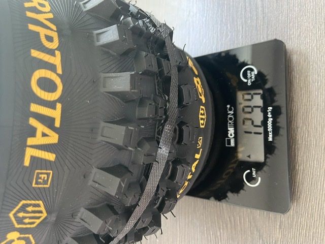

Was man aber auch wissen sollte, die SuperSoft Variante des Krypto Fr ist so weich und/oder das Profil so "ungünstig" (im besagten Fall), dass bei Schotter "Unmengen" an Steinchen aufgewirbelt bzw. gegen den Rahmen und Fender/Gabel geschleudert werden - es hört und fühlt sich an als würde man auf Luftpolsterfolie fahren 😱
Krass wie schmal die Stollen des Krypto auf der Außenseite des Reifens sind, also verjüngen sich nach außen hin.
Oder wirkt das nur auf dem Foto so ?

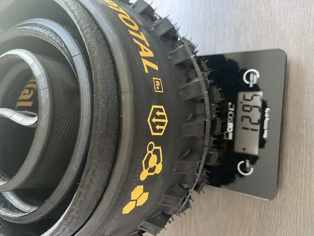

Der Kryptotal R Enduro Soft ist fürs HR ein genialer Reifen. Meine Begeisterung dazu hier.
Der Kryptotal R Trail Endurance war dagegen dann eine Enttäuschung.
Dachte Enduro fürs Enduro und Trail fürs AM/Trailbike. Der Trail Endurance kann eigentlich nichts besser als der Enduro Soft, er ist nur geringfügig leichter. Leichter rollt er aber nicht, eher im Gegenteil.:confused:
Der Trail Endurance wird definitiv weichen, habe aber noch keine AM/Trail-Alternative, der Enduro Soft wäre auf jeden Fall die bessere Wahl.

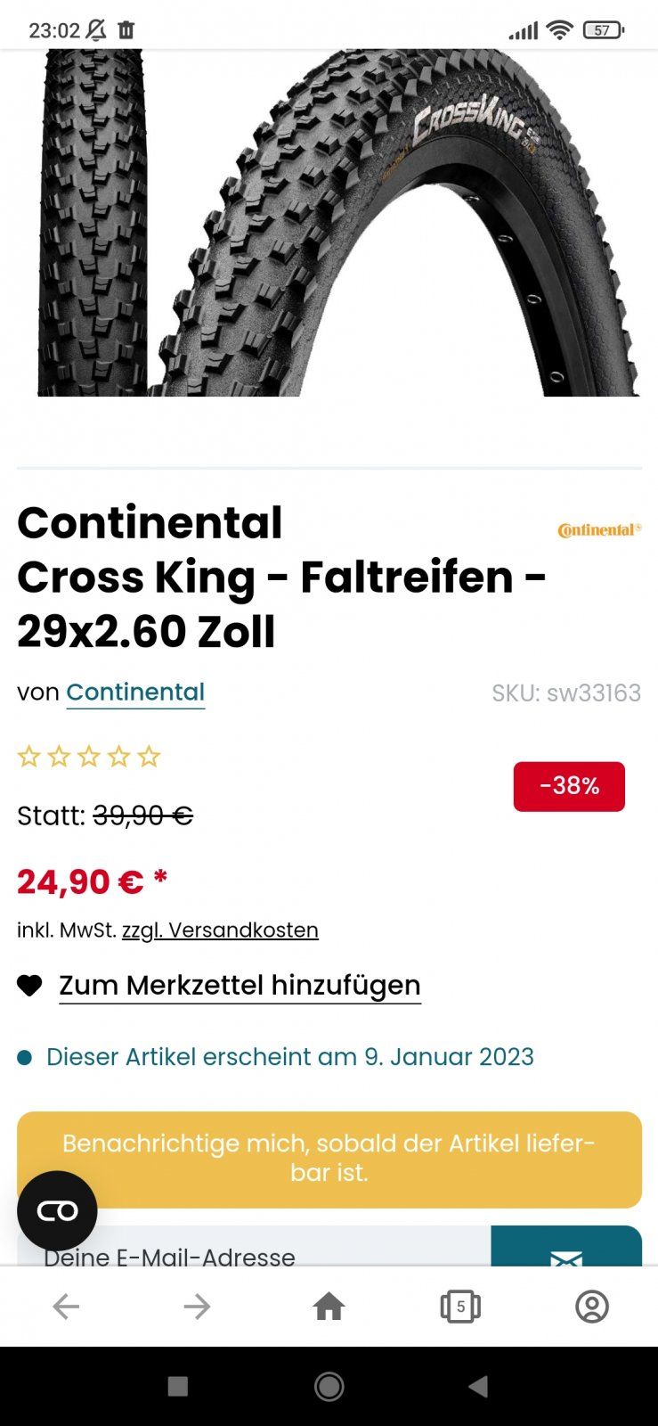

Hier zwar nur Puregrip, aber das kann ja noch werden. TK 2.6 auch schon gelistet auf der Conti HP.
