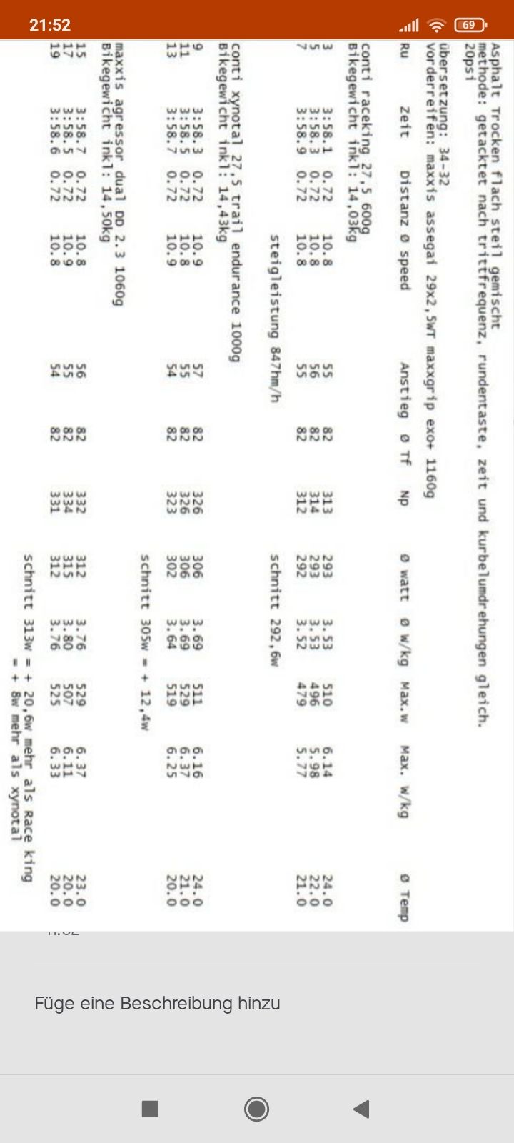

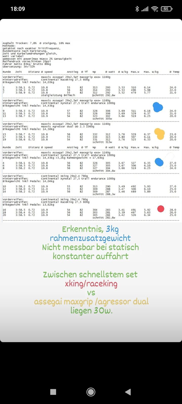

Anbei noch der effizienztest auf asphalt im vergleich mit dem schnellsten und den stabilsten reifen den ich sonst fahre.
Vielen Dank.
Und der Vorderreifen war immer der selbe?
Ja gerne mehr Daten und bitte den Anhang drehen-sitze gerade im HO und der Bildschirm lässt sich nicht drehen...;-)
M.
Vielen Dank.
Ja, der in der liste steht.
Gibt testfahrten mit verschiedenen vorderradreifen. Allerdings keine contis.
Wegknicken kommt auch mit anderen reifen schon mal vor. Vittoria. Ich hatte aber noch keinen der seine unwucht dadurch behalten hat.
1000g für 27,5 ist für mich kein leichter reifen.
