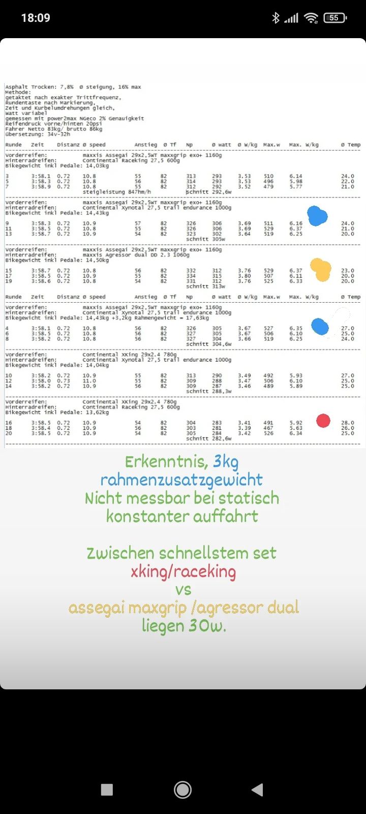

Richtig spannend - Extradanke fürs teilen! Endlich ein „Beweis“ für die üblichen Diskussionen über Fahrradgewicht 🤓
Ist kein beweis den man vorher nicht berechnen konnte. Mein eher hohes Gesamtgewicht plus 3kg fällt hier in den bereich der messtoleranz. Gilt aber nur für diesen statisch gefahrenen uphill auf asphalt. Ich hab andere tests mit längeren anstiegen wo ich die zuladung rausmessen kann. Gewicht hat relevanz aber ist schwieriger zu messen als reifen.
4kg Mehrgewicht auf einem 200hm 10% Anstieg machen ca 20sek aus auf 10min. Gemessen mit exakt gleicher Bereifung mit gleicher Wattleistung auf Asphalt.
Gewicht wird völlig überbewertet.
ich hab aufwändige tests mit zusatzgewichten am rahmen gemacht. das hat mich speziell interessiert weil viele meiner mitfahrer 10kg räder haben. ist ein anderes thema.
Wohl wahr, vor allem im Vergleich zur Gummimischung, bei gleichmäßigen Anstiegen und wenn man selbst nicht am Limit ist.
