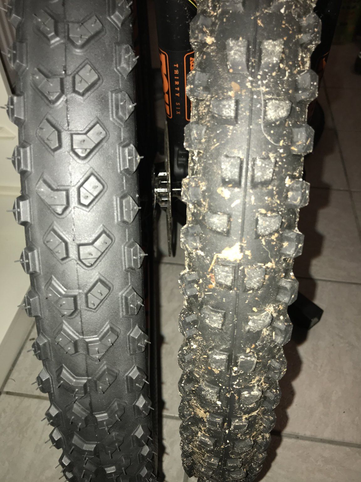

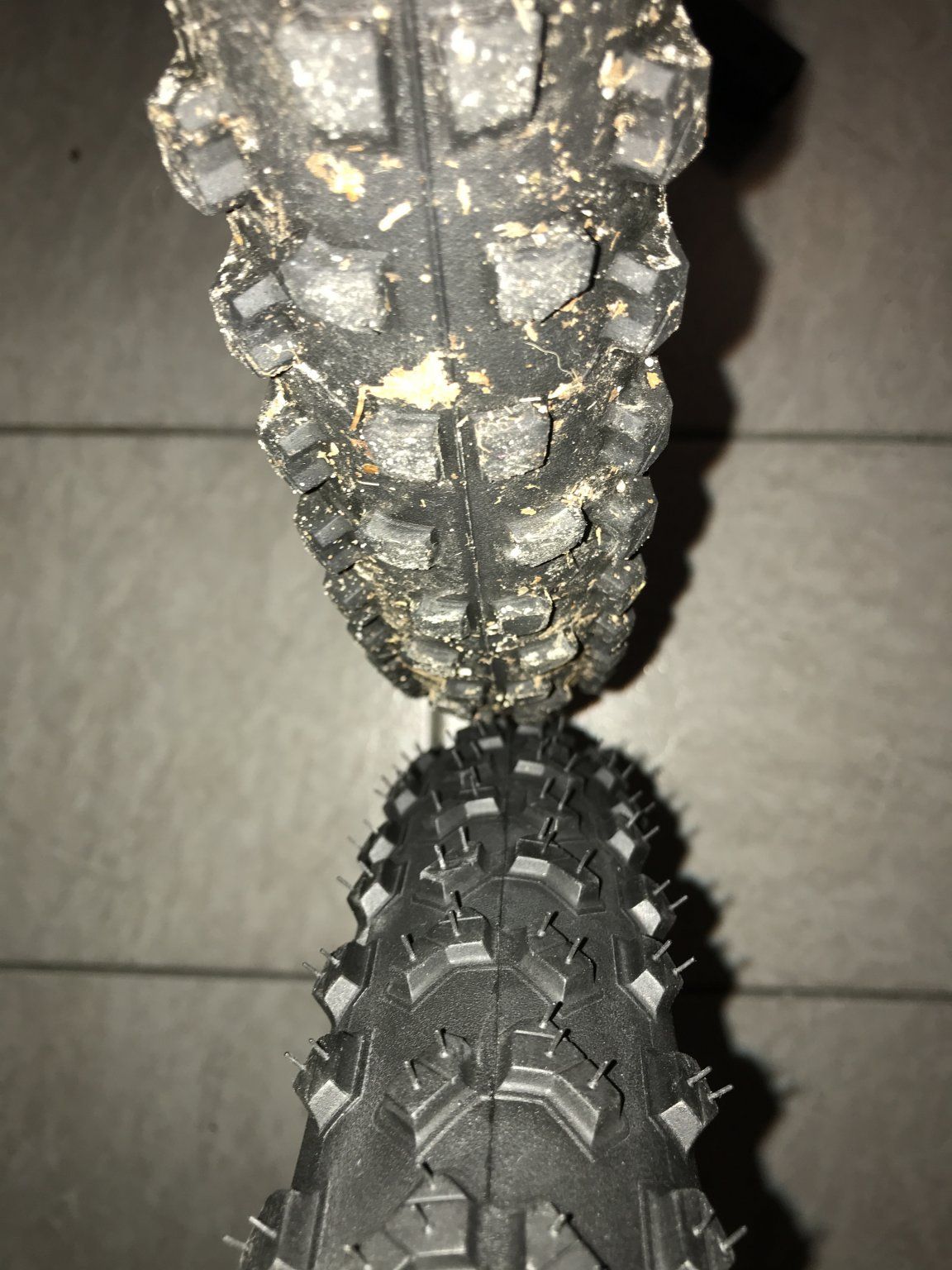

Jetzt bin ich den Rose OEM XK 2.4 RS gefahren (26"). Ich kannte bisher nur die ganz alte Version vom 2.4er XK RS. Die neuere Version ist schmaler, dickwandiger und dämpft besser. Find ich besser als den alten. Ist zwar etwas komisch daß der 2.4er XK schmaler ist als der 2.2er TK, aber das ist ja nur Optik. Performance-mäßig gibt's Nix zu meckern. :D
Der neue Mountain King (2.3) kann ich euch sehr empfehlen!
Sehr guten Gripp, sehr guten Rollwiderstand!
Hier der Vergleich zum Baron (2,4).
