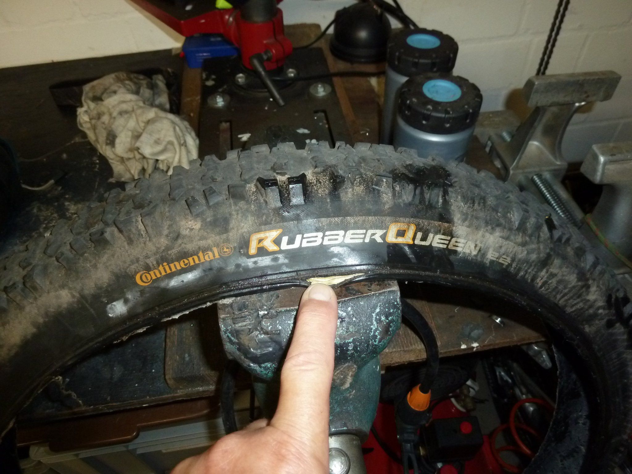

sowas hatte ich schon mehrfach bei verschiedenen RS gehabt
Sind ja auch keine RSDas hatte ich bei einem MK2 auch mal.
Von Conti gabs dann nen neuen (Der Reifen war nichtmal ein Jahr alt)
Mein Baron oder Kaiser hat nie solche Probleme gehabt
Durchschlag würde ich zu 99% ausschließen. An der Felge ist überhaupt nichts zu sehen. Ist ne Carbonfelge, die auch keinerlei scharfe Kante hat.Durchschlag?
Jepp, einfach mal probieren. Conti ist recht kulant.Durchschlag würde ich zu 99% ausschließen. An der Felge ist überhaupt nichts zu sehen. Ist ne Carbonfelge, die auch keinerlei scharfe Kante hat.
Offenbar bin ich ja nicht der Einzige mit dem Problem. Werde dann auch mal reklamieren.
das glaube ich nicht! da mir das an zwei verschiedenen felgentypen passierte. ich habe da eher die milch im verdacht, die im laufe der zeit den reifen angreift.Da wird dann evtl. bei der Montage der Reifen schon leicht vorgeschädigt sein, ist recht wenig Material an der Stelle.

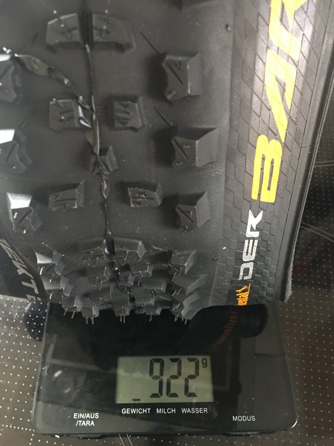

So, nun zu den Fakten ;-)
montiert hab ich ihn auf meiner E.13 Felge mit 30mm Maulweite. Gemessen wurde direkt nach der Montage bei ca. 2 Bar.
Breite (Seitenstollen): ca. 65,5mm
Breite (Karkasse ) : ca. 63,8mm
Höhe ( gemessen von Felgenhorn bis Stollen): ca. 58mm
Höhe (gemessen von Felgenhorn bis Karkasse): ca. 62mm
Reifen noch demontiert gemssen von Wulst zu Wulst - ca. 175mm
Hier noch das Gewicht:

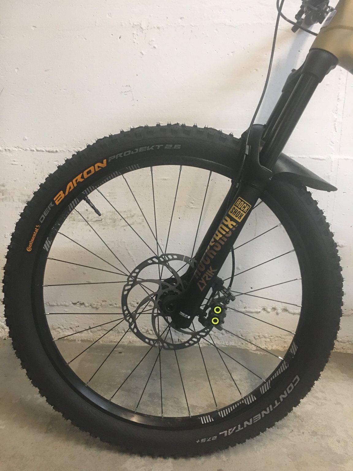

Hier noch ein Bild auf der Felge
