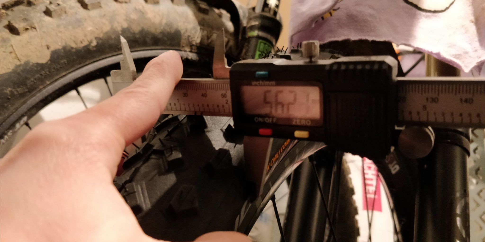

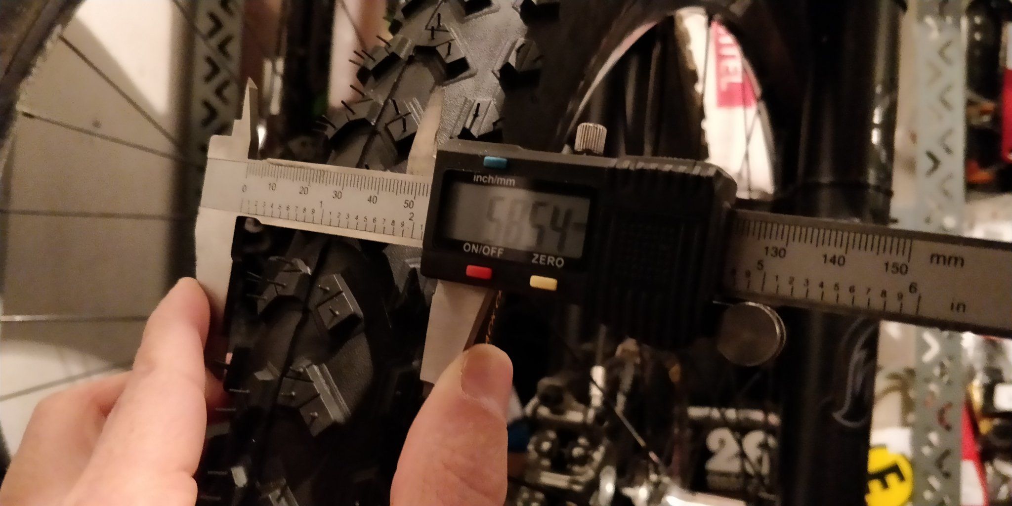

So der neue mountain king ist da.
27.5x2.3 ist fast genau so breit wie mein Winter Baron 2.4.
Wenn jemand Zeit hat kann die Werte in die Datenbank einpflegen Felge dt Swiss E1700 25mm
Höhe:51,49
Breite stolle:58,54
Karkasse:56,21
Breite flach:15cm
Höhe:51,49
Breite stolle:58,54
Karkasse:56,21
Breite flach:15cm
Anhang anzeigen 705946 Anhang anzeigen 705947 Anhang anzeigen 705948 Anhang anzeigen 705949

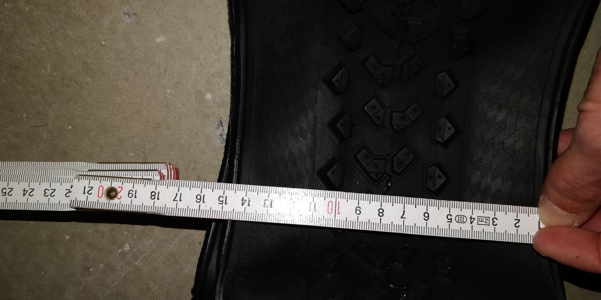

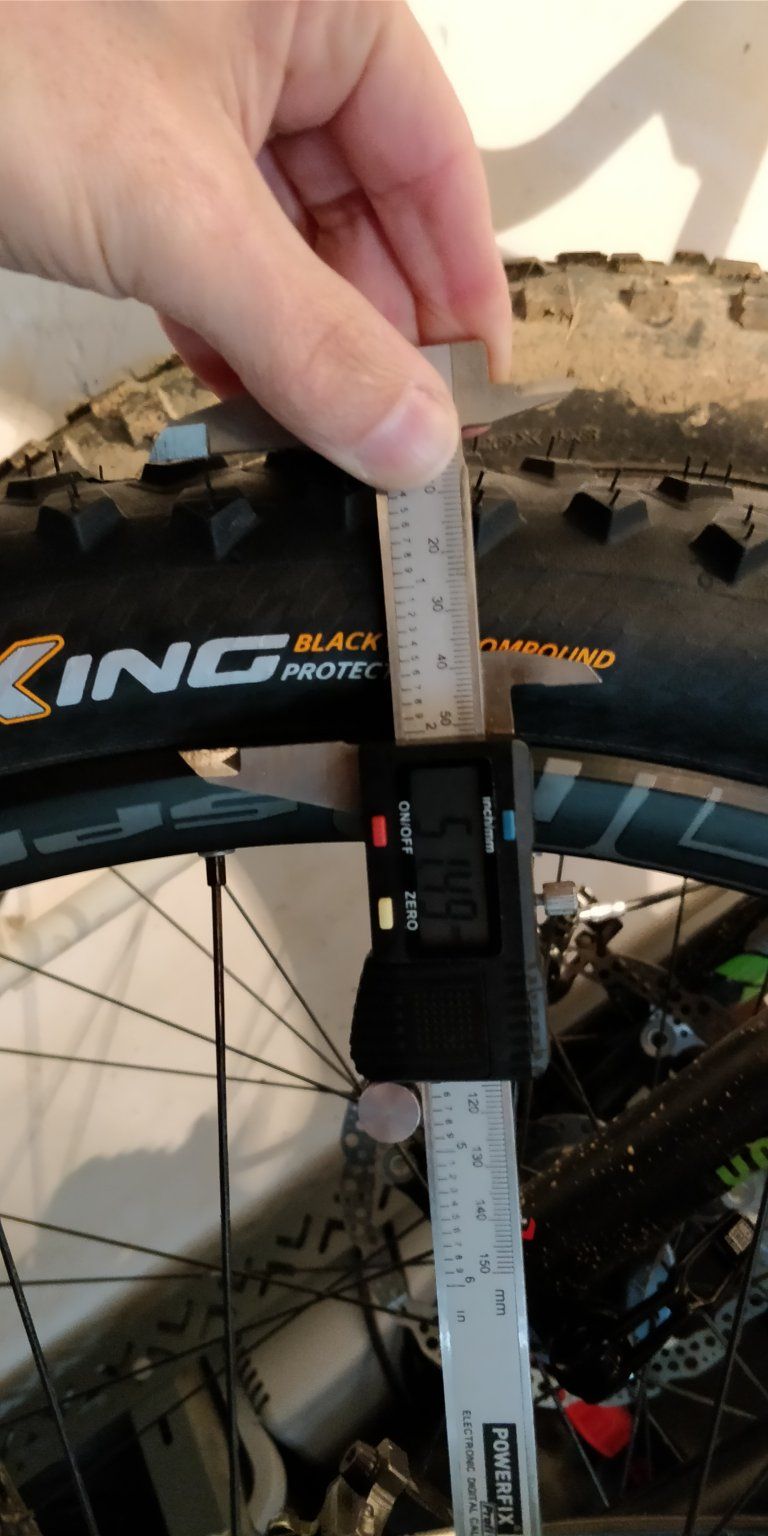

Hmmm, das widerspricht jetzt etwas den anderen Messungen. Die haben bisher alle eher 60mm angegeben.
Die Bead to Bead Messung auch... da ist es besser, wenn man an der Innenseite misst, bei möglichst platt gedrücktem Reifen. Bei einer Wölbung in die eine oder andere Richtung "kürzt" man entweder ab, oder man misst zu viel. Auf der Außenseite gerne mal ersteres, an der Innenseite dafür zweiteres wenn man nicht aufpasst. ;)
Bei wieviel Druck war das denn?
Die bisherigen Messungen, die ich gefunden hatte:
156mm B2B, 715g, 27,5"
https://www.mtb-news.de/forum/t/all-mountain-reifen.656065/page-55#post-14906032
60mm, 702/704g, 27,5"
https://www.mtb-news.de/forum/t/con...-reifen-und-schuh.851208/page-8#post-15035401
60mm
https://www.mtb-news.de/forum/t/continental-mtb-reifen.851072/page-9#post-15122460
