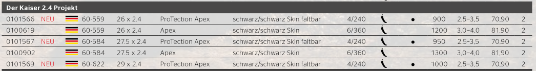

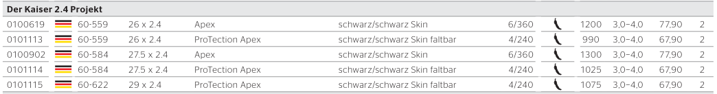

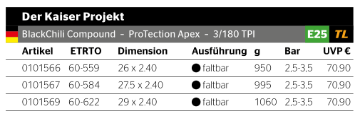

Du kannst ja mal die Artikelnummern vergleichen bei deinen Reifen.
2016:
2018:
2019, wobei da die Artikelnummern gleich geblieben sind, evtl. kam da nur das E25 mit drauf:
Demnach selber Reifen mit anderem Aufdruck.
Trotzdem schade 04/20 einen Reifen von 10/18 zu erhalten. Soweit ok, aber sollte dann auch beistehen Modell 2018 oder so.
