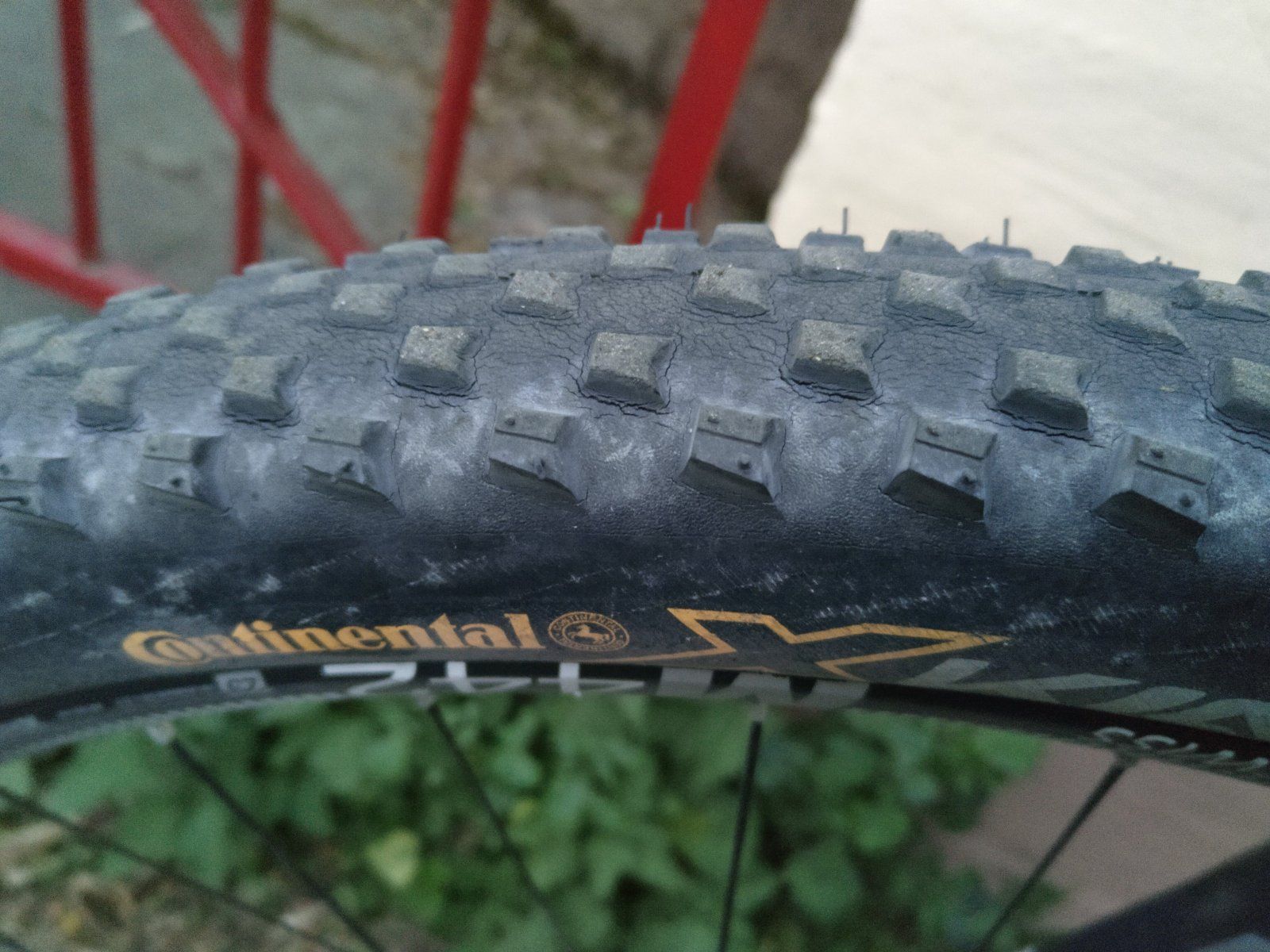

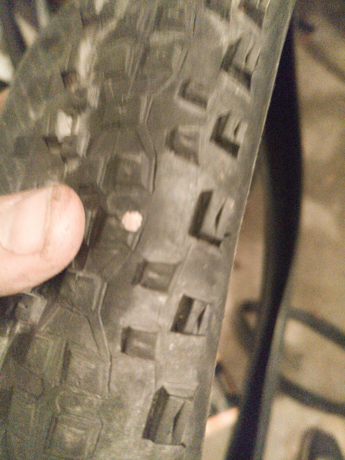

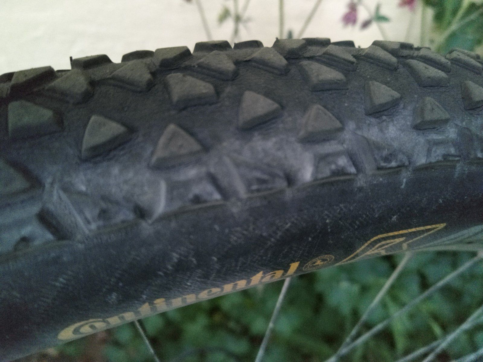

Weil meine Mäntel langsam ihrem Lebensende entgegen gehen, wollte ich einmal nachfragen, was ihr davon haltet.
Der Hintergrund: Mir ist vor zwei Jahren die linke Seitenwand eines Racing Ralph Evolution Pace Star am Hinterrad regelrecht kollabiert. Bei niedriger Geschwindigkeit in einer Fahrradstraße ist das Gewebe gleich an mehreren Stellen aufgeplatzt und der Schlauch ist heraus gequollen. Was bei einer Abfahrt passiert wäre, will ich mir nicht vorstellen… :oops:
Im Anhang ist sein Zustand ein paar Tage davor zu sehen. Die Seitenwand war unbeschädigt. Zu diesem Zeitpunkt bin ich ihn als Werksbereifung etwas über zwei Jahre gefahren. Er war mittlerweile sehr pannenanfällig.
Jetzt zur aktuellen Bereifung: Vorne X-King RaceSport 2.2, hinten Race King RaceSport 2.2. Beide sind zwei Jahre gelaufen und haben an den höchsten Stellen ein Restprofil von 1,7 bzw. 1,2 mm. In letzter Zeit wurden die Laufflächen außerdem rissig. Gefahren wurden sie großteils auf Asphalt um zu Pendeln, Besorgungen zu machen und größere Strecken zurück zu legen. Dazu Ausfahrten ins Mittelgebirge vor der Haustür (Waldautobahn, Trails). Alleine fürs Pendeln müsste ich in der Zeit etwa 5000–6000 km zurück gelegt haben.
Was den Grip angeht, bin ich für das, was ich fahre, nach wie vor zufrieden. Sie sind auch noch nicht pannenanfällig oder sonst wie auffällig (jeweils ein Platten durch Glassplitter in 2 Jahren). Deshalb würde ich sie bis in den Herbst hinein weiter fahren und dann austauschen. Ersatz liegt breit.
Was meint ihr? Ohne das Erlebnis mit dem Racing Ralph würde ich sie einfach weiter fahren. So habe ich doch gewisse Bedenken. :confused:

Kannst du bedenkenlos weiterfahren. Auch bei meinen Contis bilden sich um die Profilblöcke nach ca. 1,5 Fahren ganz feine Risse. Da passiert garnix. Fahre meine Contis hinten meist bis sie eine Glatze haben (Cross King 2.3 an die 10.000km), null Probleme. Einzig der Nassgrip lässt mit zunehmenden Alter etwas nach.
