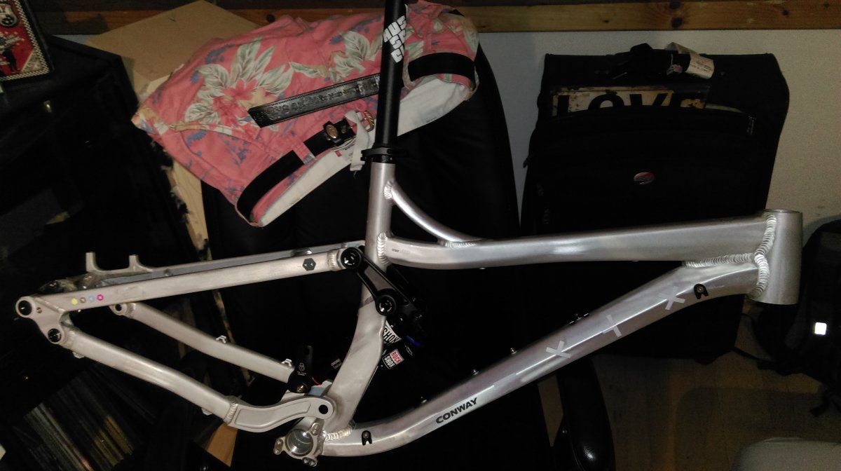

@Beppe: Hast Du eine Chance, den Rahmen mal zu wiegen?
Viel Spass beim Schrauben und Probefahren!
so, meiner hat naggisch (ohne Dämpfer u Steuersatz, mit den ganzen Schraubklemmen) 3,38 in RH L
da hätte ich ehrlich gedacht der wäre leichter :rolleyes: Rahmen sieht aber sehr massiv und stabil aus:bier:
vielleicht nächstes Jahr doch auf verbranntes Plastik gehen:spinner:
Meiner 3,445 in L allerdings nicht mit der gleichen Waage gewogen aber dafür sind die Schutzfolien schon drauf. ;)

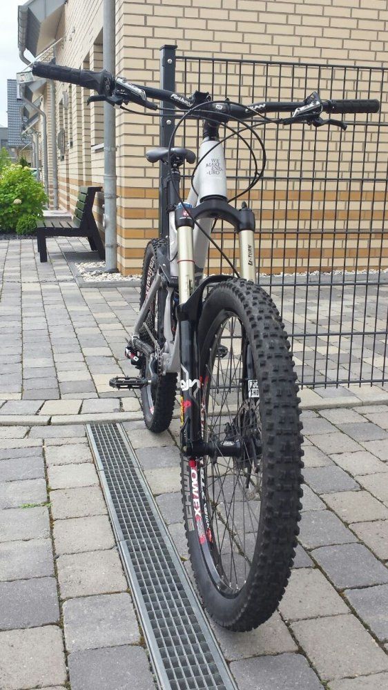

Im Anschluss an unser gestriges Grillgelage hab ich noch ne spontane Nachtschicht eingelegt und mag Euch kurz die Früchte des verpassten Fussballspiels präsentieren. :D
Es sitzt sich fantaschisch und Spielstraße hoch und runter funktioniert alles wie es soll.

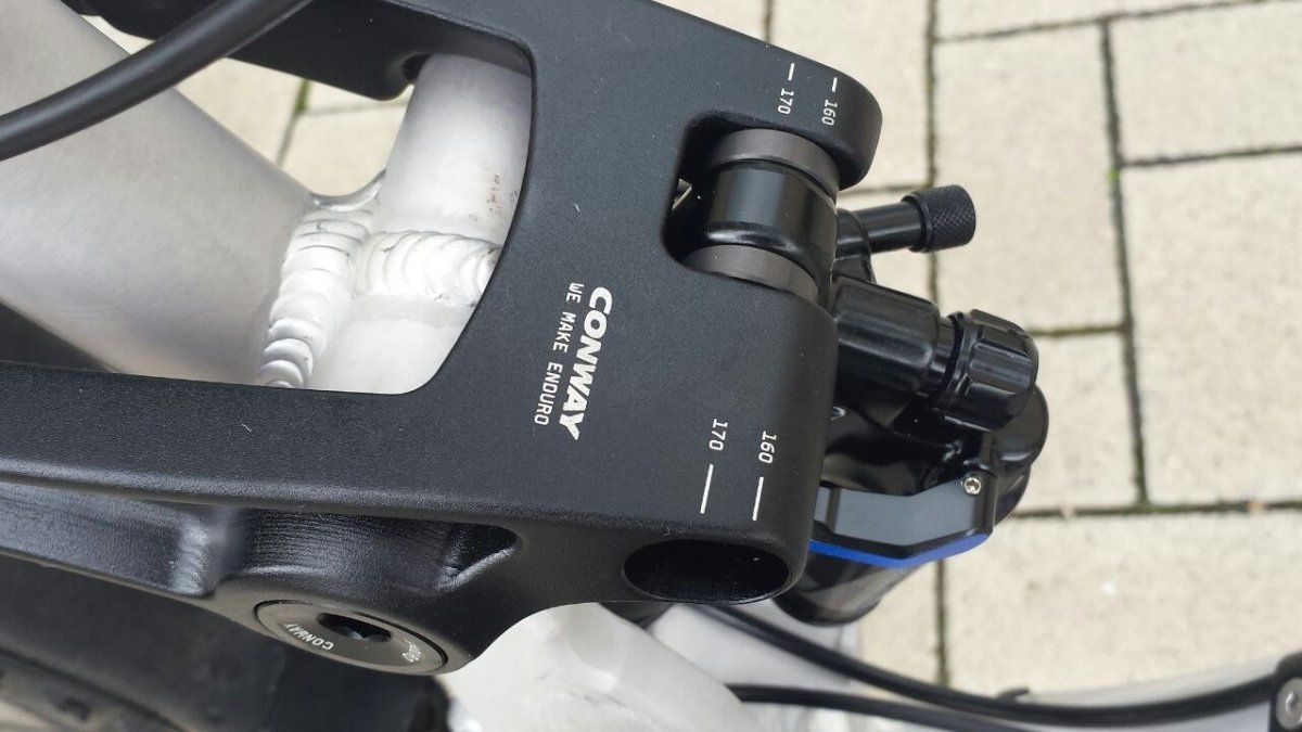

Aufbau mit Lyrik Uturn 170mm xsoft; 1*11 X01 X11 Mix, Hope Flow EX 26" LRS, Lev 150mm, Bushings Umbau auf Huber. Umwerferzugverlegung wie ein paar Postings zuvor empfohlen. Riesenlob an die Conway Entwickler, für die vielen, hervorragend positionierten Anschlagpunkte. BESSER GEHTS NICHT!!!
Soweit....

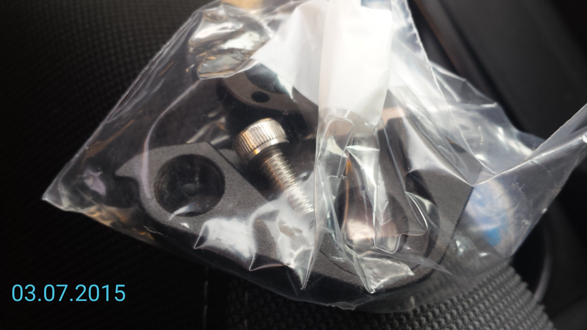

Welche Größe muss der fürs Schaltauge benötigte Zapfen-/Stirnlochschlüssel haben? Hast du ne Empfehlung für ein portables Werkzeug?
EDIT: die Mutter ist wohl doch nur eingepresst und nimmt das Gewinde der Stechachse auf.

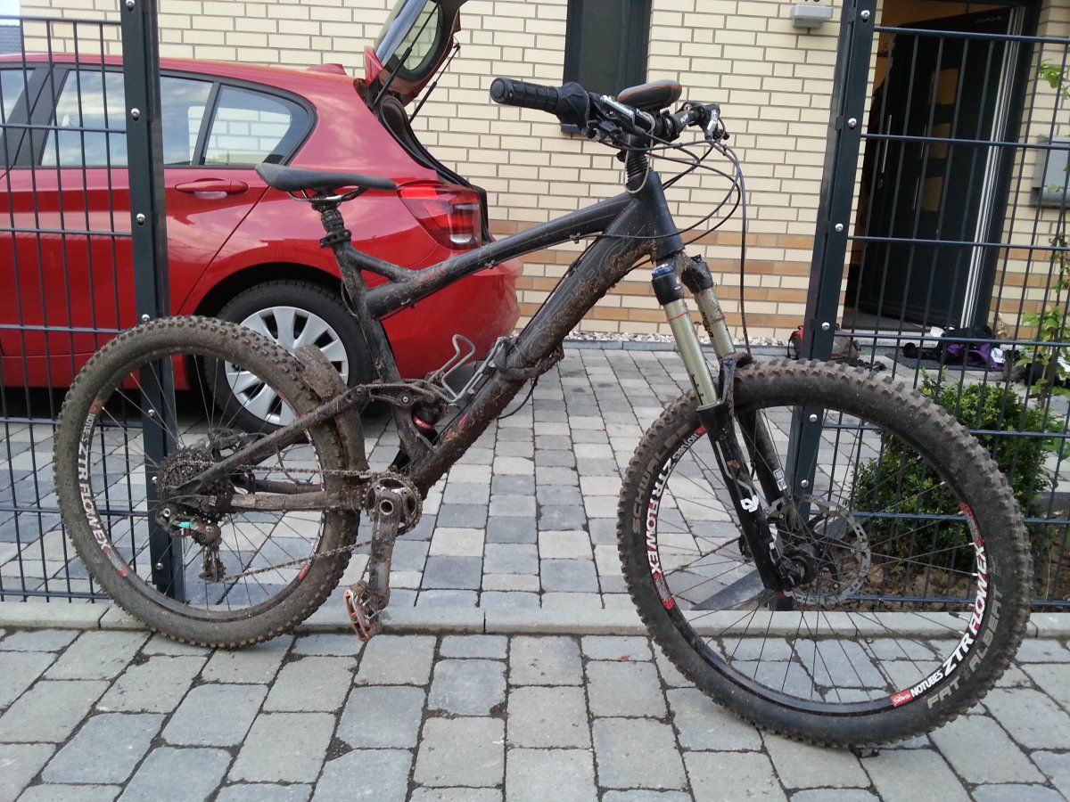

Im Vergleich zu unseren bisherigen Bikes liegen die Tretlager tief, an meinem mit 26" LRS nochmal etwas über nen cm tiefer. Das muss man im Hinterkopf behalten und mit Druck durch langgezogene Kurven pedalieren kann schiefgehen.
Auch von mir Zustimmung zu Waldfabis Aussage, dass das bike keine Absenkung braucht. Hier auf meinen Hometrails fahren wir sämtliche Steilstücke schier unglaublich Mühelos hoch. Was auf meinem Votec nur mit auf 115mm gedrehtem FW möglich war, fahre ich jetzt fast spielerisch mit 170mm an der Front hoch. Und das bei einer Bergabperformance die einfach zum laufen lassen animiert und man aufpassen muss, es nicht zu übertreiben.
