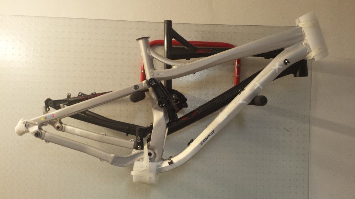

Voila les büschings Hüber. Morgen gibts weitere Pics. *freu*
@Beppe: Hast Du eine Chance, den Rahmen mal zu wiegen?

Mach ich, sobald ich ihn daheim habe. Natürlich ist gerade heute meinen Wagen in der Werkstatt und mein Leihwagen ein Picanto. Da hab ich mir die Fahrt zum Händler gespart, zumal ich 2 Kartons (2Sets) verstauen muss.
Da der Dämpfer zum Einbau der neuen Gleitlager raus muss, kann ich auch gleich netto wiegen.
Ich kann Dich beruhigen... Du musst nicht basteln :D Ich habe mal nachgefragt... bei den Rahmenkits ist genau wie bei den Kompletträder sowohl der Fender für den Dämpfer als auch der/die/das DualPlate dabei :daumen:
Hab soeben unsere 2 Sets abgeholt, Dualplate ist dran, Fender liegt nicht bei.
@Waldfabi kannst Du bestätigen, dass das so seine Richtigkeit hat?
