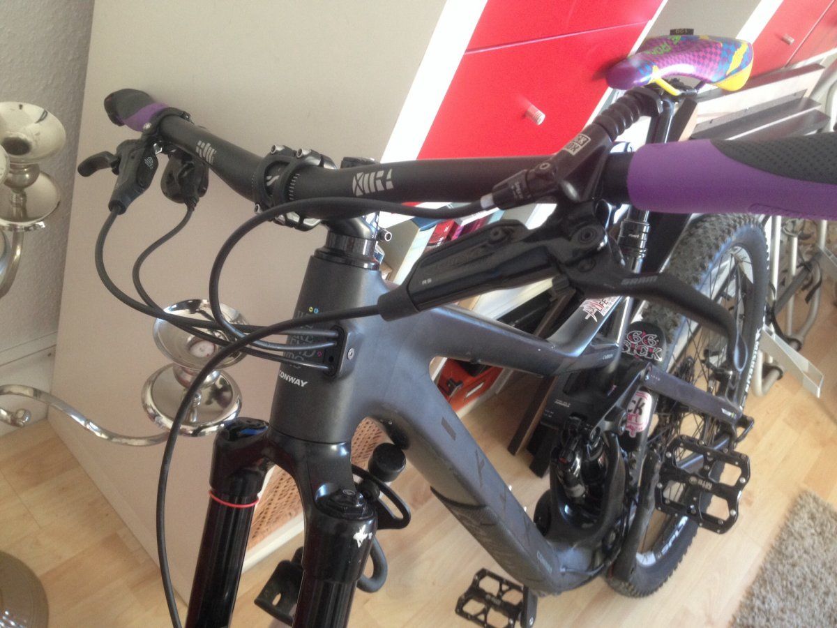

Besteht eigtl. die Möglichkeit die Bremsleitung für hinten auch außen zu verlegen oder muss man die Leitung irgendwie durch den Rahmen friemeln - stelle ich mir sehr umständlich vor, auch wenn das cleaner aussehen würde ..
Vielleicht wurde das schon diskutiert, habs aber bisher nicht gefunden: wirds den alu-frame nur in raw geben, oder sind auch farben (gepulvert oder eloxiert) erhältlich?
Beim Carbonrahmen muss die Bremsleitung durch´s Unterrohr geführt werden, geht relativ einfach, da die Kabelklemmung am Ein-/Austritt dazu rausgeschraubt wird und erst am Schluß wieder eingesetzt wird.
Beim Alurahmen ist die Kabelführung sowieso vollständig extern.
Könnte es da ein Problem geben, dass ich den Hebel der Hinterradbremse links habe?
