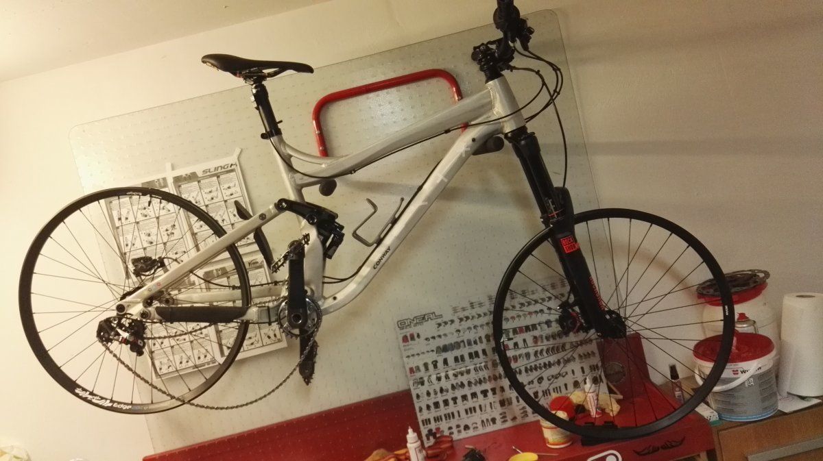

unter 12 kann ich mir trotz Carbon nicht vorstellen. Lass mal deine Liste sehen!
Wieso?
Ich bin mit Alu aktuell auch sub 13 :D
2400 Gramm (o.D.) wäre natürlich perfekt! Mal sehen, vielleicht hat ja wer vor dem Aufbau gewogen...ich warte noch auf den Dampfer von Übersee :heul:
