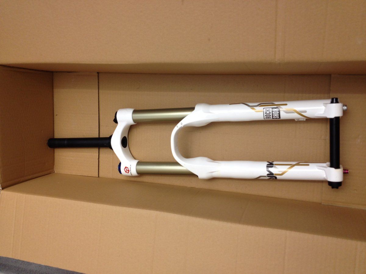

Soeben noch ein etwas größeres, auf seinen Einbau wartendes Teil entgegengenommen :D Nur wird's langsam ernst!
Optisch bin ich hin und weg. Eine Probefahrt folgt gleich :D

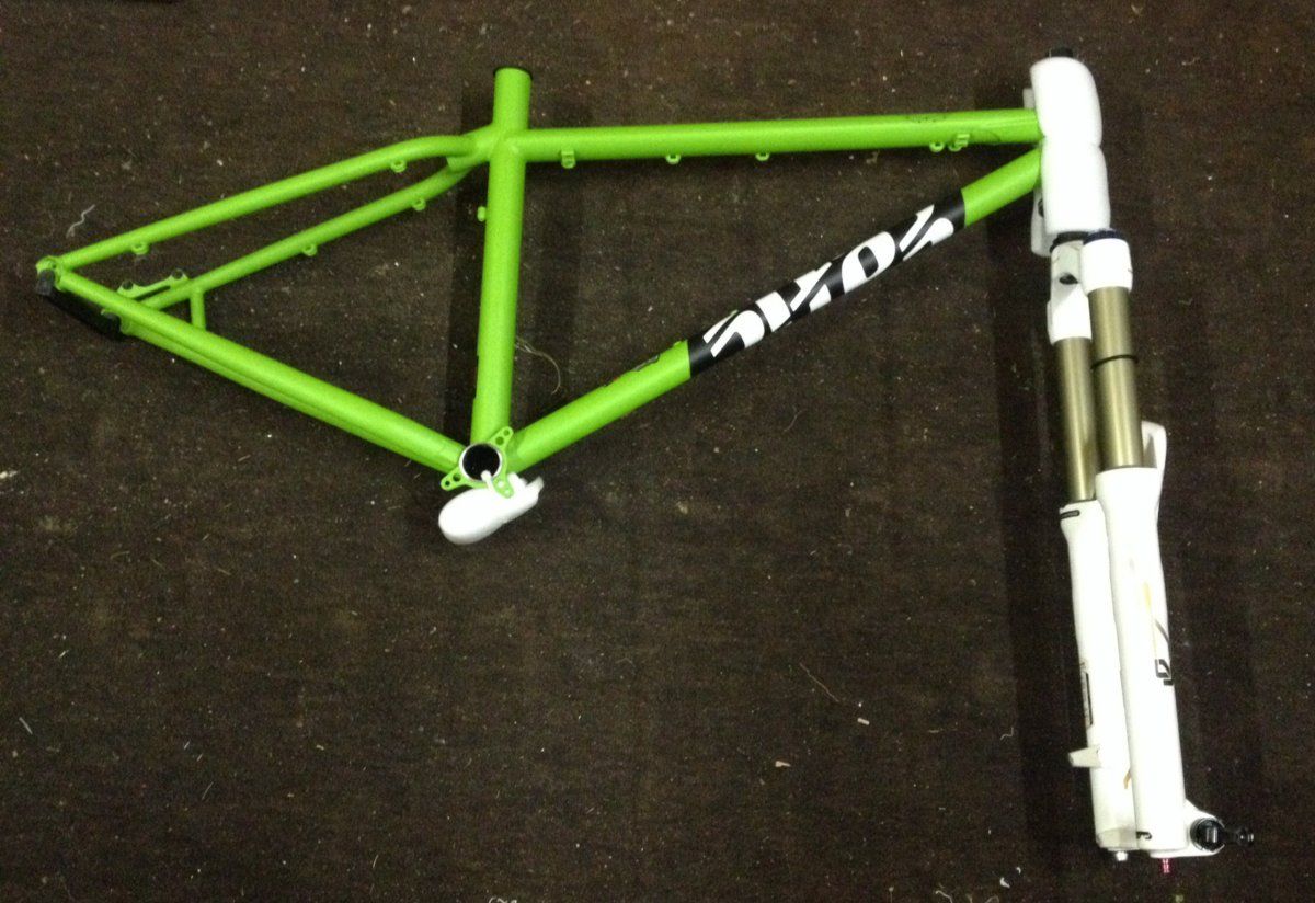

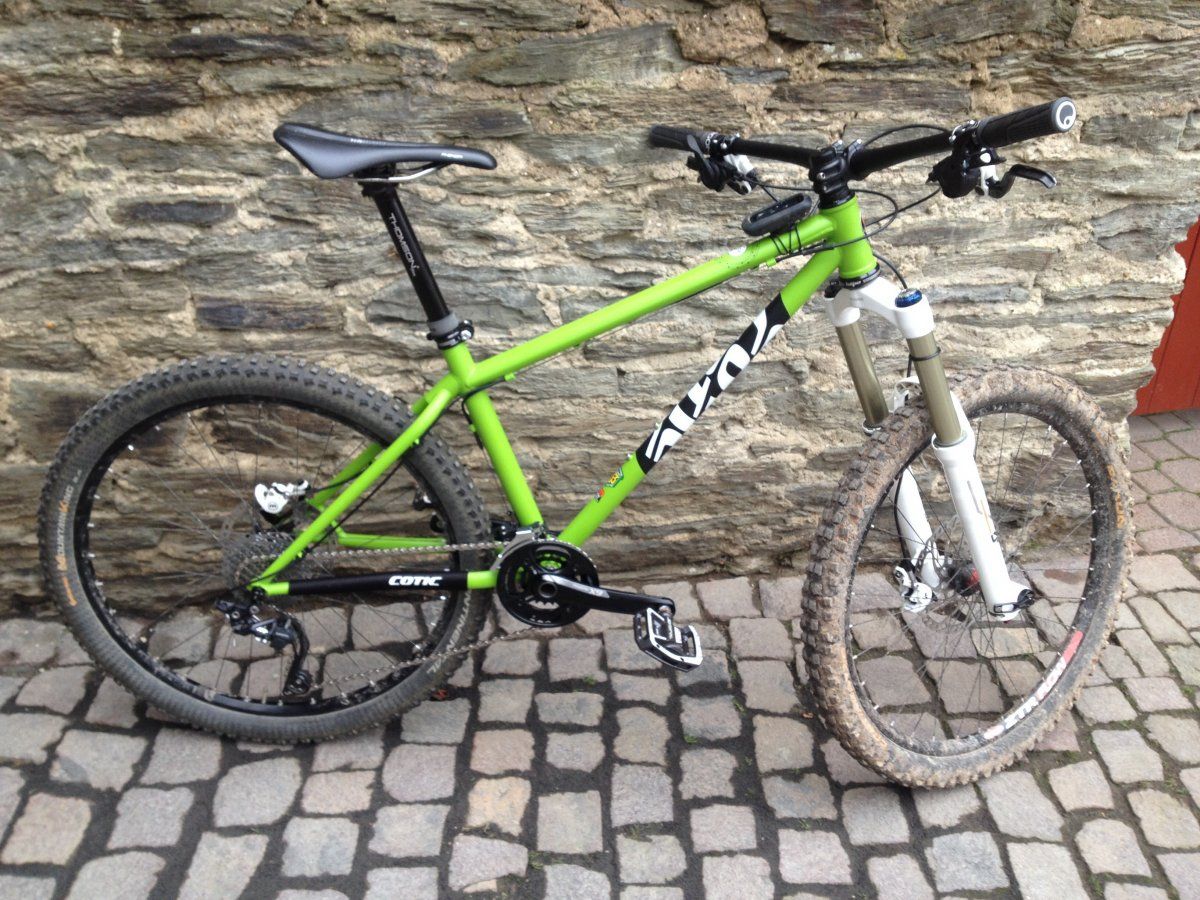

Hier der aktuelle Stand und eine Teileliste, wie es final aussehen wird:
Lenker: Syntace Vector 7075, 740mm, 12°
Vorbau: Syntace Megaforce 2, 30mm
Griffe: Ergon GE1
Schalthebel: SLX
Bremsen: Magura MT4 (lag noch rum, wird mal getestet), 203mm/180mm
Gabel: Rock Shox Lyrik RC2DH Coil U-Turn 160mm
Steuersatz: Hope (ZS44/28,6 & EC44/40)
Sattelstütze: Thomson Elite 31,6x410mm
Sattelklemme: Hope
Sattel: Specialized Phenom
Umwerfer: SLX 2-fach
Schaltwerk: XT Shadow+, SGS
Kurbel, Innenlager: X9 22/36/Bash, GXP
Pedale: Saint
Laufradsatz: weiße ZTR Flow Ex mit Tune King MK/Kong
Reifen: VR: Baron 2.5, HR: Highroller II 2.4 Maxxpro EXO
Schnellspanner: Hope
Kettenführung: e*Thirteen TRS+ Dual
Kassette: XT 11-34 oder 11-36

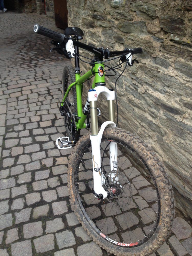

Hier war ich gestern noch unterwegs. Vielleicht treffen wir uns dort ja mal.

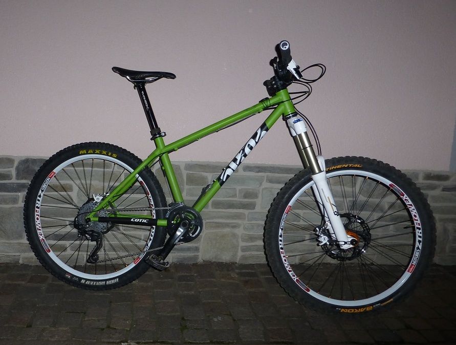

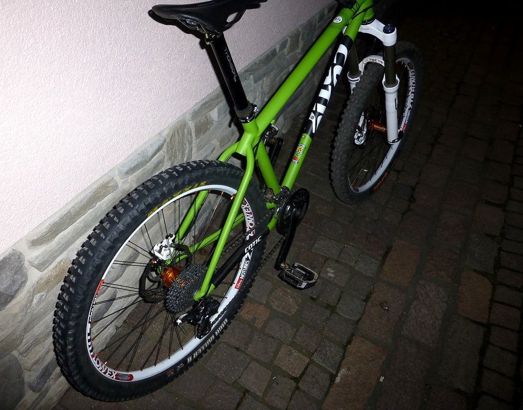

Der LRS ist da! Jetzt fehlt nur noch Kleinkram. KeFÜ montieren, Bremsleitung des Todes kürzen, vermutlich Aufkleber von den Felgen pellen...
Mangels Tageslicht hier nur noch ein paar farbverfälschte Gesamteindrücke. Die Naben haben ein etwas goldigeres Orange, die Nippel passen inetwa. Viel weiß, ich weiß. Aber mein anderes Bike ist quasi nur schwarz, da musste mal Kontrast her. Erschrocken hat mich nur ein wenig, dass der Highroller II den dicken Baron vom Volumen so locker in die Tasche steckt.
An die Waage kommt es früher oder später auch noch, dürfte aber gaaaaanz knapp die 14kg haben.
