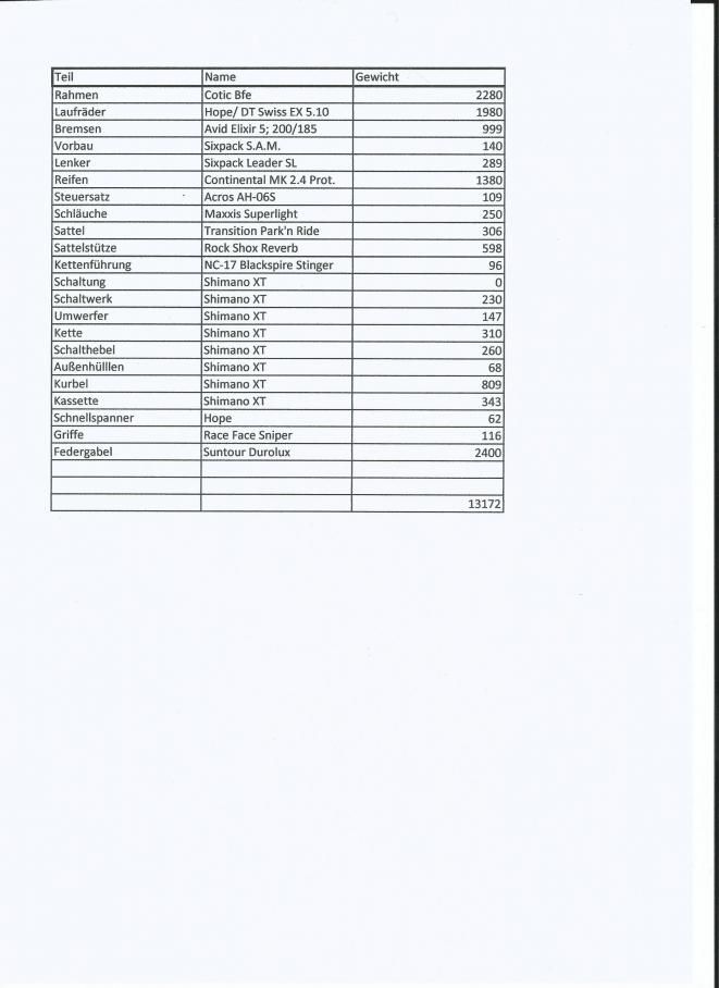

Ich hab hier mal die Teileliste, ist erstaunlich leicht geworden, dafür, dass ich nicht aufs Gewicht geachtet habe :lol::
Ich hoffe, man kann es lesen...

Also 2.4 find ich hat nicht so viel... Die Lyric Coil wiegt auch so viel, wenn man bei 160 mm was leichteres haben will, braucht man ganz schön viel Geld :(
