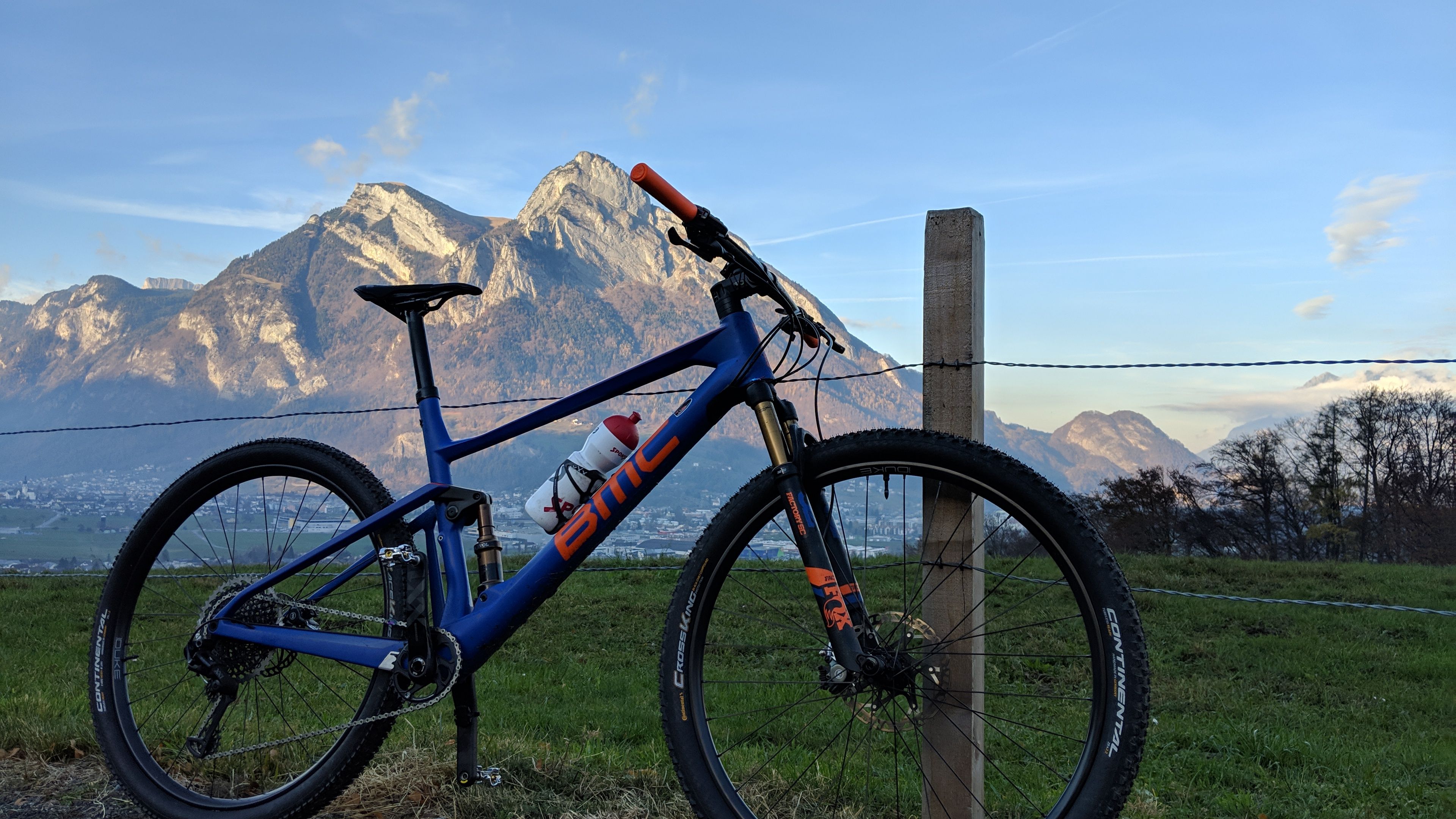

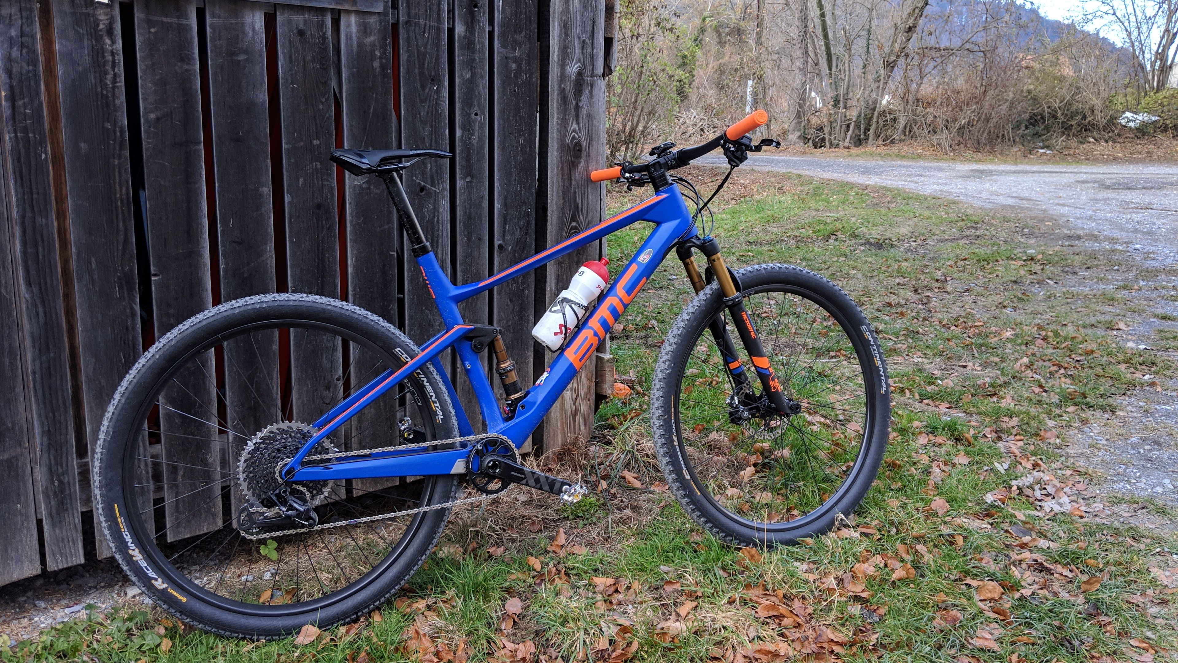

So meine Rennfeile für 2019 ist nun auch geliefert und fertig aufgebaut... Übers Wochenende konnte ich 2 kleinere Ausfahrten machen, macht Spass das Teil!!
Was noch geändert worden ist:
Level Ultimate Bremse gegen eine Magura MT8 ersetzt
Lenker Darimo 780mm
Sattel Selle Italia X-LR Kit Carbonio Superflow L
Verkabelung Sattelstütze, Dämpfer, Gabel KS Recourse Ultralight
Extralite Steckachsen vo/hi und Röllchen beim Schaltwerk
Extralite Expander UltraStar 3 und Ahead Kappe
Remote Hebel Syncros all-in-one (Dämpfer, Gabel & Sattelstütze)
Ovale SRAM Kettenblätter 32/34/36 zum wechseln je nach Strecke
Laufradsatz Duke Lucky Jack SLS 299, 32-Loch mit Carbon-TI Straightpullnaben & Swissstop Bremsscheiben 180/160
Bontrager XXX Flaschenhalter
Richtey WCS XC Pedale
Supacaz Lengergriffe
Gewicht all-in so wie's da steht: 9,91 kg (Rahmengrösse XL)
Woher hast du den 780er Darimo? Gibts laut Homepage nur bis 740.
Spezielle Anfertigung?
Allgemein, zufrieden damit?

Jup speziell anfertigen lassen... auch etwas stabiler um noch ein paar Reserven zu haben.
bin erst etwa 60 km damit gefahren, fühlt sich aber schon mal sehr gut an... eher steifer als der zuvor gefahrene Beast Components Rizer
@baloo hier kommt die gewünschte Nahaufnahme...
Unten ist die Verstellung für Gabel und Dämpfer, der Hebel links halb oben für die Sattelstütze...

Ich wollte mir den hebel damals auch kaufen bin ihn aber zum glück davor probe gefahren, ich finde die Betätigung des Daumenhebels recht unergonomisch. Derzeit habe ich unter dem Lenker den Vecnum Remote hebel und über dem Lenker den Rockshox Lockout Remote (gleicher Gabelzug wie der Fox hebel). Ist natürlich nicht so schön dafür für mein empfinden deutlich ergonomischer.
Hat das BMC Push-to-lock oder Push-to-unlock? Zweistufig oder dreistufig?
btw. Geiles Bike!
