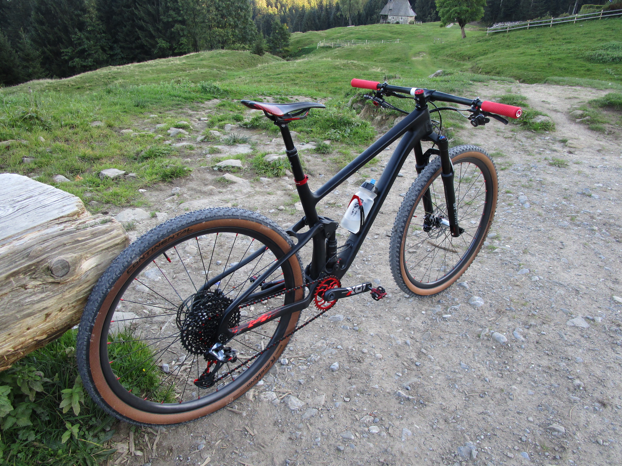

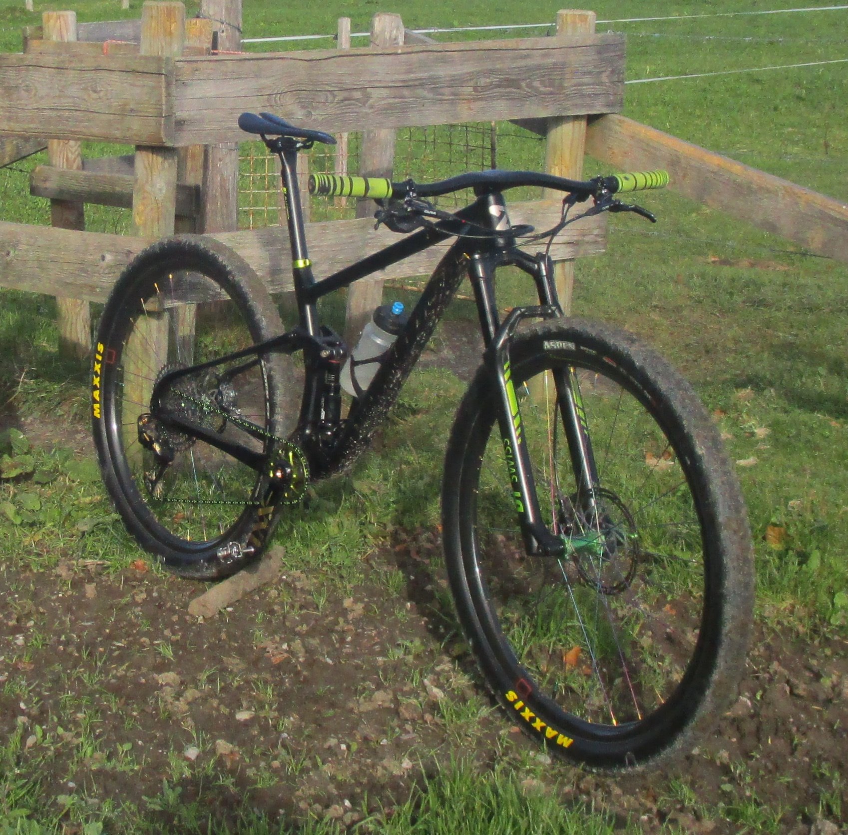

Klar unter 2K inkl. bestem Dämpfer (und m. E. mindestens auf dem gleichen Niveau): FM936/FM909 (der 936er entspricht bis auf ein kl. Detail dem Synonym RC1, der 909er z. B. dem Audax FS900).
https://nsbikes.com/synonym-rc-1,427,pl.html
https://audaxbike.com/bike/215/fs-900-xx-sl-axs-t-type-2025
Habe schon diverse Racebikes (z. B. "altes" Oiz, "alte" Spark RC´s und Lux´) zu 936 "konvertiert".
Die Beispiele unten sind mit 110mm aufgebaut. Schön ist auch, dass man die Leitungen nicht durch den Steuersatz murksen muß (gilt auch für z. B. Epic 8 Pro oder die Modelle vorher, sehr sympathisch).

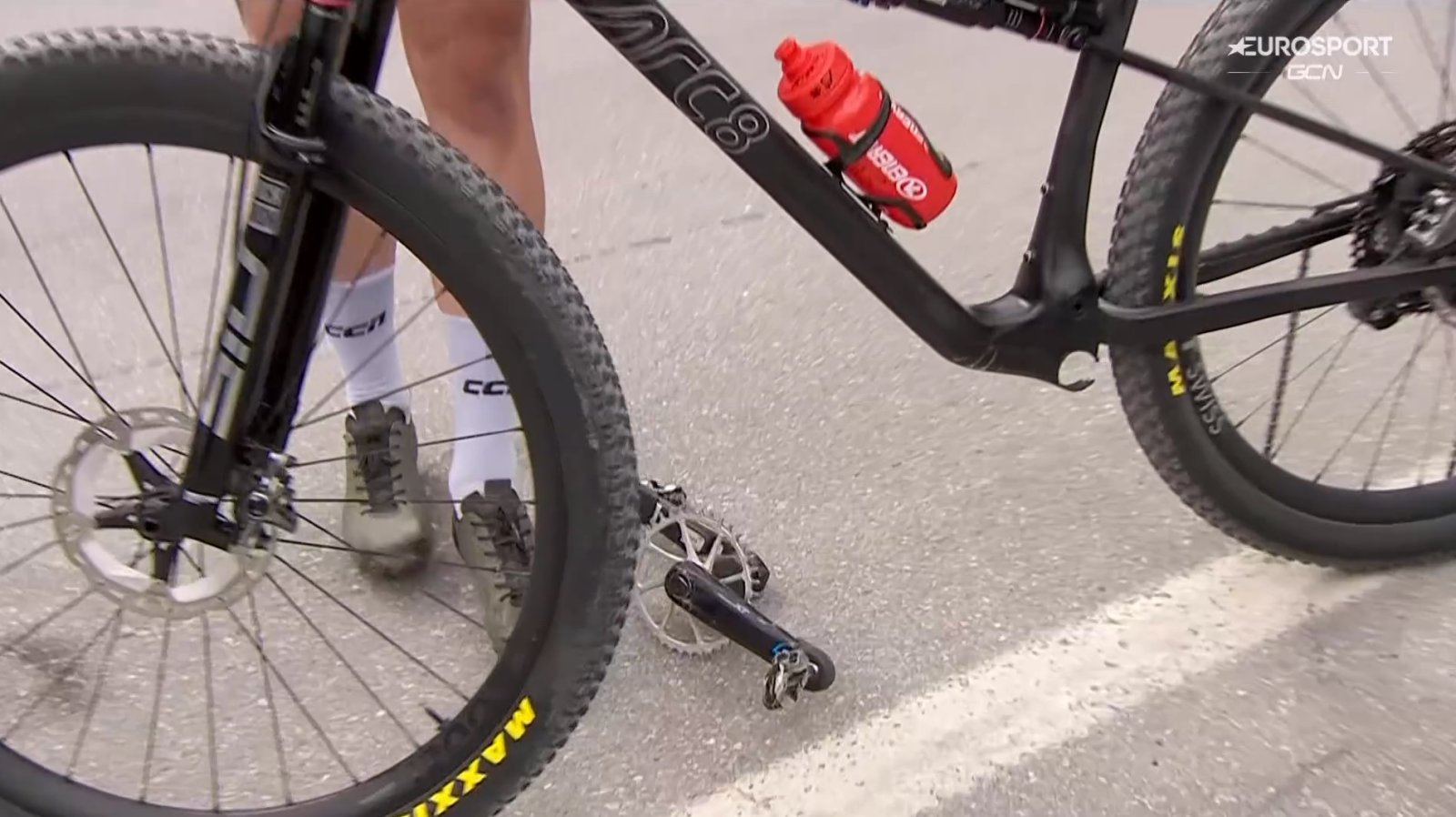

Das Evolve war nach dem Spark RC Nino Ed. auch mein Favorit... sehr moderne Geo, leichter Rahmen, unkomplizierter Hinterbau, Preis für das Rahmenkit noch einigermassen okay. Ich konnte dann eine Runde damit fahren und war äusserst enttäuscht, wie schlecht der Hinterbau funktionierte. Da fühlte sich mein "Ur-Spark RC" von 2014 besser an. Das war aber auch überall nachzulesen, erst hier im Forum las ich dann, dass sich einige intensiv damit auseinandersetzten; letztlich wurde mit Dämpfer-Tunings und/oder anderen Dämpfern (glaub auch der Manitou Mara kam in´s Spiel) die Funktion deutlich aufgewertet.

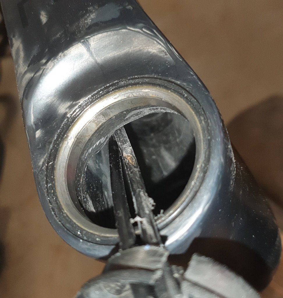

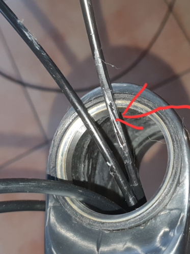

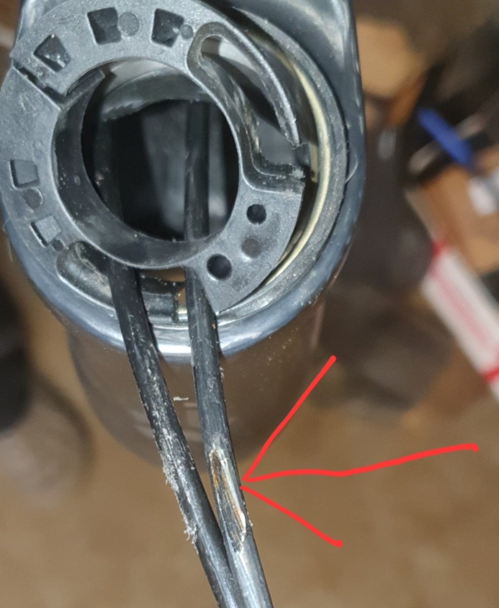

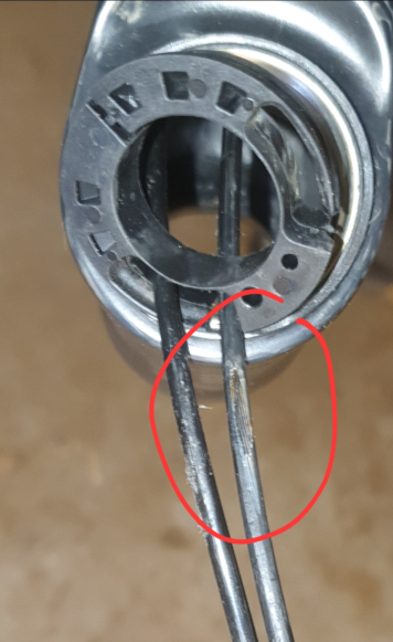

Dann natürlich die m. E. völlig unnötige Sache mit den Leitungen durch das Steuerrohr (was aber auch für nicht wenige andere Rahmen gilt - das kann man einfach nicht schönreden), im Evolve-Thread hat übr. ein Tuner einfach Löcher in´s Steuerrohr gebohrt ;), und letztlich auch der Fall, als bei einem XC-Rennen ein Starter die Kurbel samt Tretlager aus dem Rahmen riss (tatsächlich habe ich zwei Auftraggeber, denen ich selbiges auch zutrauen würde ;)). Arc8 (bzw. das China-Werk) hat aber angeblich im Bereich des Tretlagers nachgebessert, wie in einem Thread zu lesen war, der Rahmen hat minimal an Gewicht zugelegt.

Arbeitest Du eigentlich für einen China Rahmen Produzenten? Klar halten die auch was aus, nur wenns dann aber in einem Unfall um Haftung geht, ziehst Du als EU-Importeur (ja das bist Du, wenn du in China einkaufst) den kürzeren.
Es gibt genügend Bilder von schlecht verabeiteten Rahmen wie die deinigen, da ist es müssig den Bruch von Arc mit Schadenfreude zu präsentieren.
Fahre ein Orbea Oiz und ein Epic WC mit der Zugverlegung durch das Steuerrohr und habe noch nie Probleme damit gehabt.

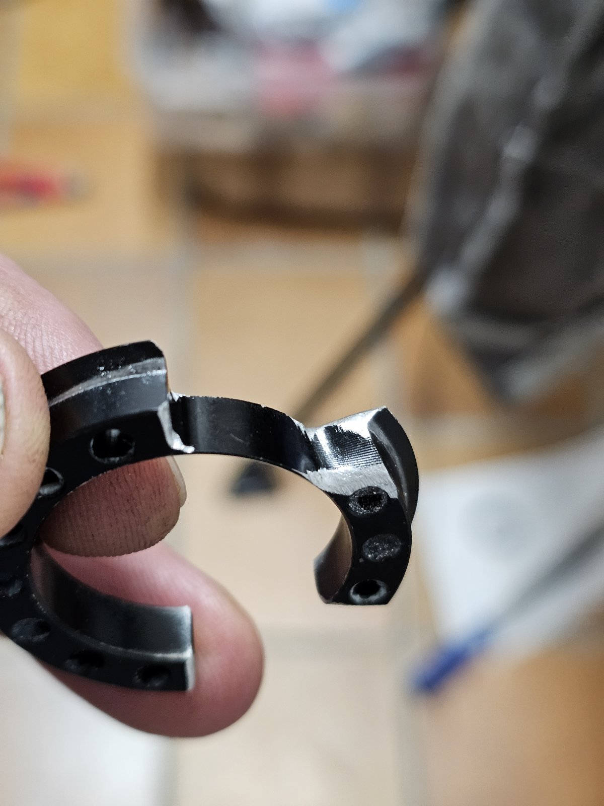

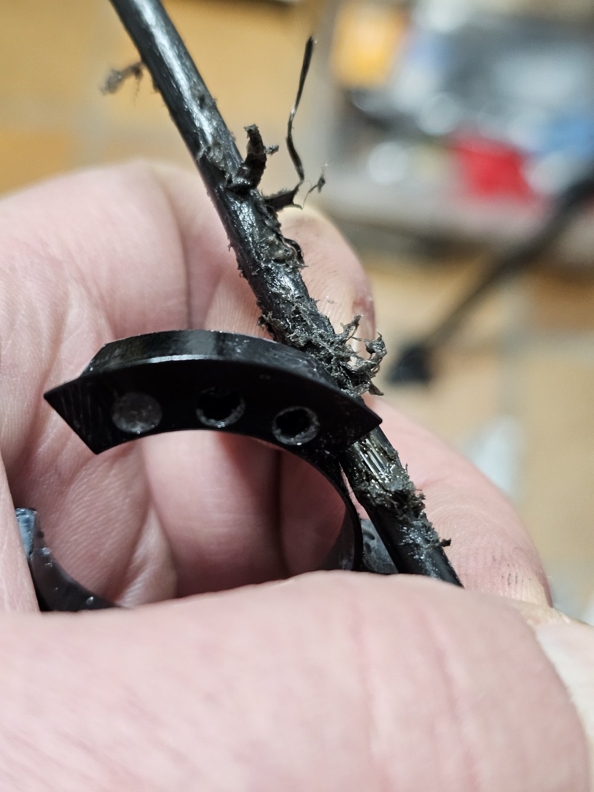

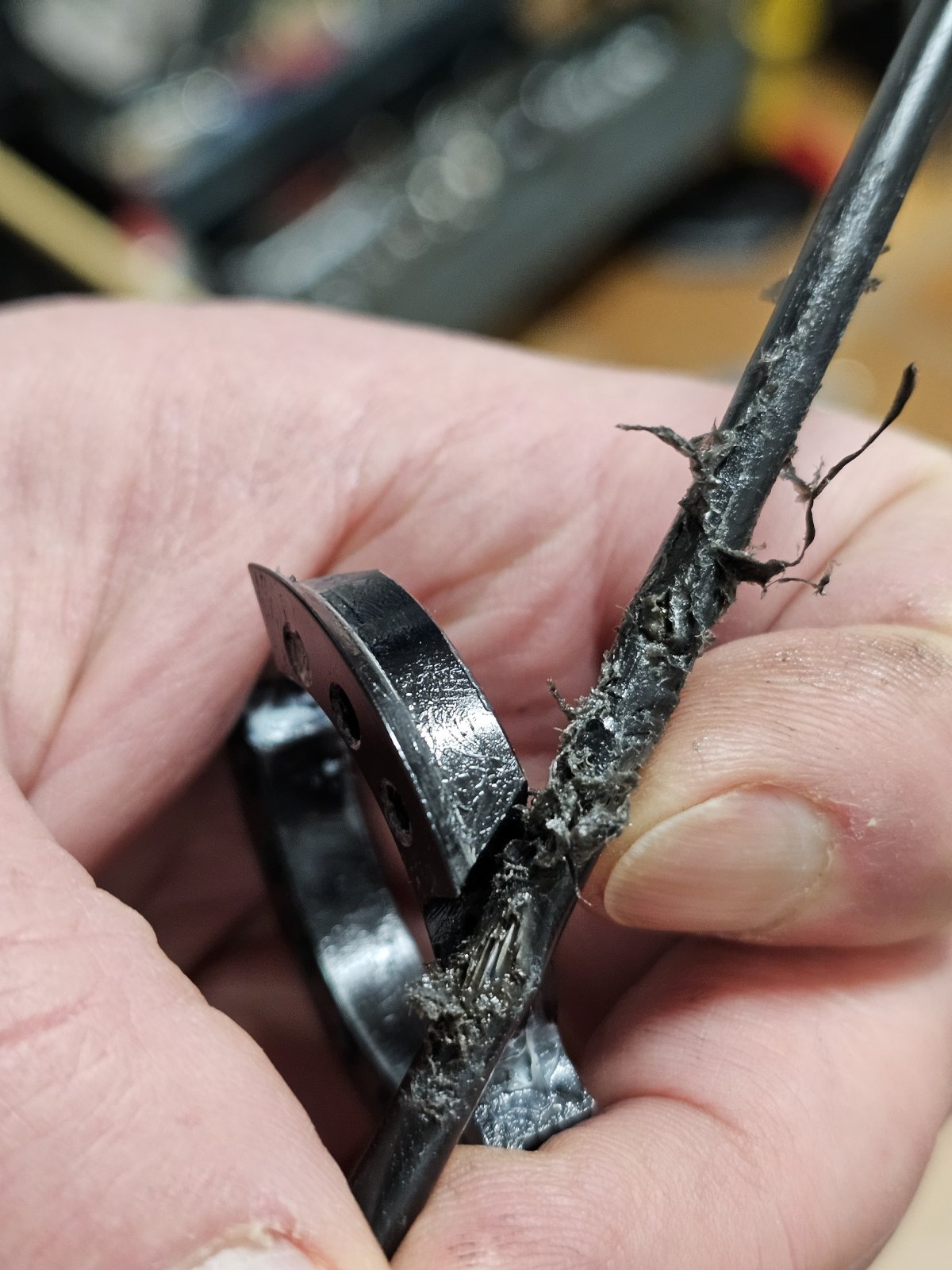

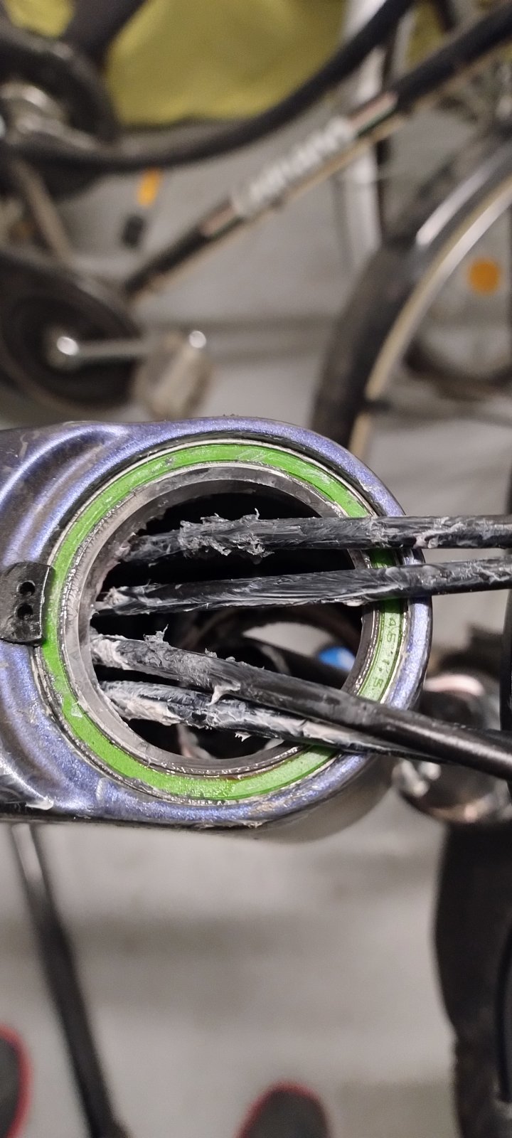

Ich mache, womit die Leute zu mir kommen (ausser E-Bikes!), dadurch sehe ich halt viel, zudem schraube ich auch schon wirklich sehr lange. Das mit dem Evolve (welches mich sehr interessierte!) hat ja wohl jeder mitbekommen, der sich an Racebikes erfreuen kann - in einigen Threads hat man sich schon ein bissl lustig gemacht. Habe ich hier jedoch nicht, warum auch? Ich hatte in der Vergangenheit mit vielen (Carbon-) Rahmen das eine oder andere Erlebnis, und da waren so ziemlich alle Hersteller dabei - Scott, Trek, Speci, Cannondale usw.
Die JPG´s vom Evolve stammen von hier aus dem Forum, ebenso wie die JPG´s von den "Leitungen durch das Steuerrohr" (hier noch ein paar von einem Oiz Thread 😉, es gab ja von Orbea ein neues Teil, andere haben selbst Hand angelegt ;)). Ich finde, dass man das sehr wohl erwähnen kann. Und eben auch, dass Hersteller wie z. B. Flybike Asia (Carbonda Sports ist deren Vertrieb für Klein(st)abnehmer) Qualität liefern, die den genannten "Premiumherstellern" (die ja sowieso so gut wie alle ebenso in Taiwan und/oder China produzieren lassen, vielleicht gar bei Flybike) in nichts nachstehen.
Dass die Sache mit den "Leitungen durch... blablabla" nicht gerade das Gelbe vom Ei ist (gelinde gesagt), wird jeder Hobby- und Profi-Mechaniker bestätigen, für eine vielleicht bessere oder aufgeräumtere Optik (die Leitungen bleiben ja trotzdem). Natürlich geht es, und wenn man dahinter ist, muss auch absolut nichts passieren, zudem kann man mit AXS und Funk-Dropper auch die Anzahl der Leitungen minimieren, dennoch bleibt die Problematik. Deshalb bin ich (und ganz sicher nicht nur ich) froh, dass manche Hersteller es auch noch "klassisch" handhaben, wie eben beim FM936/Synonym, oder auch beim Epic 8 Evo, Rocky Mountain Element, BMC Fourstroke und zum Glück auch noch andere.

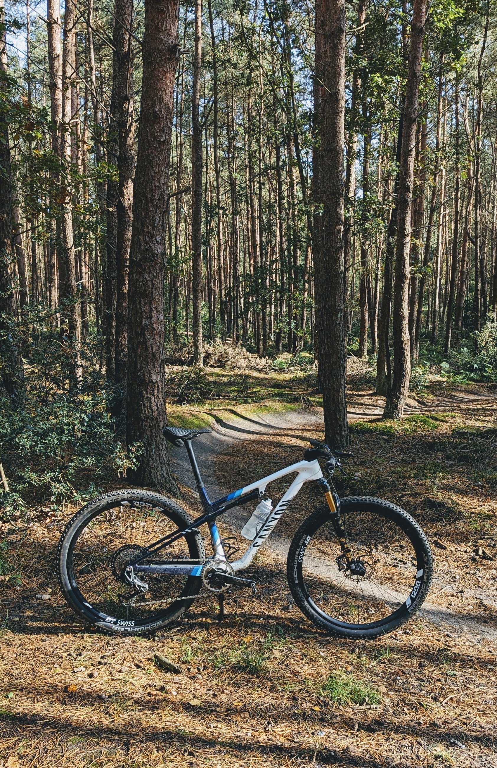

Zurück auf Ray/Ralph. Die 170tpi Maxxen waren für mich ein teurer Fehlkauf. Nie mit warm geworden.
Gleichzeitig erster Versuch Shimano mit Transmission zu mixen. Auf dem größten Ritzel ist der Schräglauf leider zu groß, ansonsten aber laufruhiger und gefühlt auch schneller als die T-Type Kassette.
Brauche das 51er zum Glück so gut wie nie, von daher bleibt das erstmal so.

Mag deine Aufbauten ja fast immer, aber muss da @sworks2013 zustimmen, sollen wir jetzt x Fotos von funktionierenden durch den Steuersatz verlegten Aufbauten posten. Versteh nicht so ganz warum du zB oben die Dinger postest? Willst du "Recht haben"?
Ich hatte auch null Probs bisher bei dem Oiz. Aber ich weiß es auch vorher, warum also aufregen. Steile These, wenn man(n) es ordentlich aufbaut, evtl. auch schon vorher die scharfe Kante weggefeilt hat, alles top. Viel mehr Arbeit ists auch nicht, klassisch egales Thema.
Bei der klassischen Ray/Ralph Kombi kann man halt nix so richtig falsch machen. Kamen dir die Schwalbe Reifen nach dem Rückbau auch etwas härter/ungedämpfter vor?
Erstaunlich wie unterschiedlich Prioritäten sein können. Ich käme im Leben nicht auf die Idee meine Transmission Kassette gegen eine Shimano zu tauschen und dann auch noch einen Kompromiss im größten Ritzel einzugehen :D . Aber vllt. wirst du ja noch richtig glücklich, wenn Shimano endlich mal wieder zum Leben erwacht und eine neue Di2 bringt.
Lieber Schnitzellander (es kann nur Einen geben). Du mit Deinem "Fried Attendant" hast leicht lachen.... Du brauchst ja nur eine Leitung für die Bremse, und selbst die kannst Du eigentlich weglassen, weil Du bremst ja eh nie 😜
Ich bin ja kein Ingenieur (war aber mal nicht weit weg davon), habe aber trotzdem schon das eine oder andere konstruiert und schaue mir die Dinge, die mich umgeben und u. U. meinen Arbeitsfluss durchaus drosseln schon genauer an (man muss ja nicht alles hinnehmen, ausserdem liebe ich das Wort "Analyse")... was ich nicht verstehe ist, dass auf der einen Seite Designer/Entwickler unfassbar genital... äh geniale Dinge konstruieren/realisieren, dann aber andererseits eine so fragwürdige "Lösung" raus lassen, um beim gemeinen Kinesen einen Dollar (wenn überhaupt) zu sparen ("vieel aufgeläumtel! Steuellohl wal volhel nie stabil, weil Loch!").
Ja okay, man könnte das auch mit der "Oldschool-Methode" mittels diverser Öffnungen noch schöner verlegen, aber soo schlimm ist´s auch wieder nicht 😉
