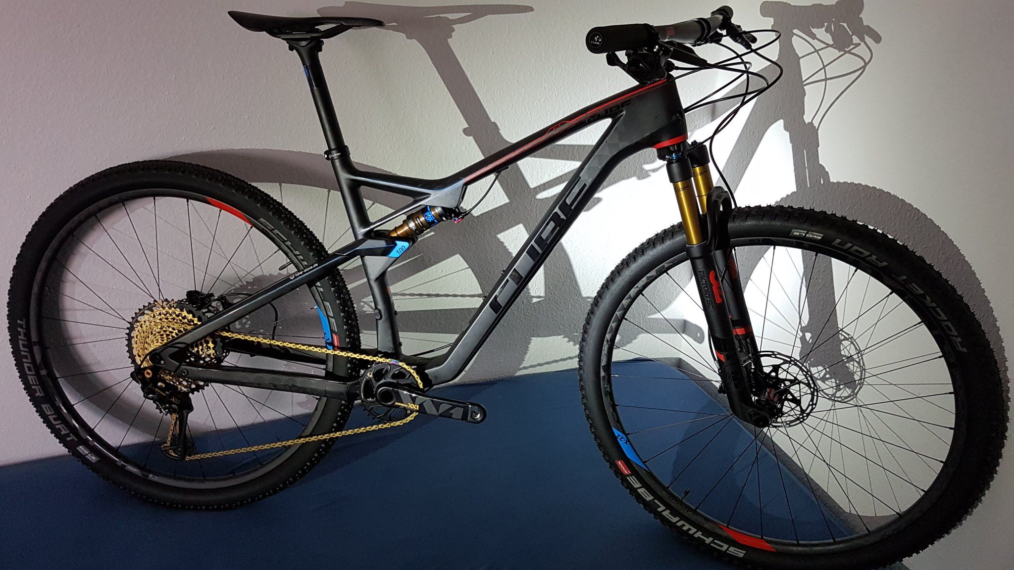

Ich wollte mal ein paar Bilder vom Bike zeigen. Gewicht habe ich mit einer Söhnle Kofferwaage gemessen.
2 Flaschenhalter - Am Sitzrohr passt 0,5 und am Unterrohr 1 Liter Flasche

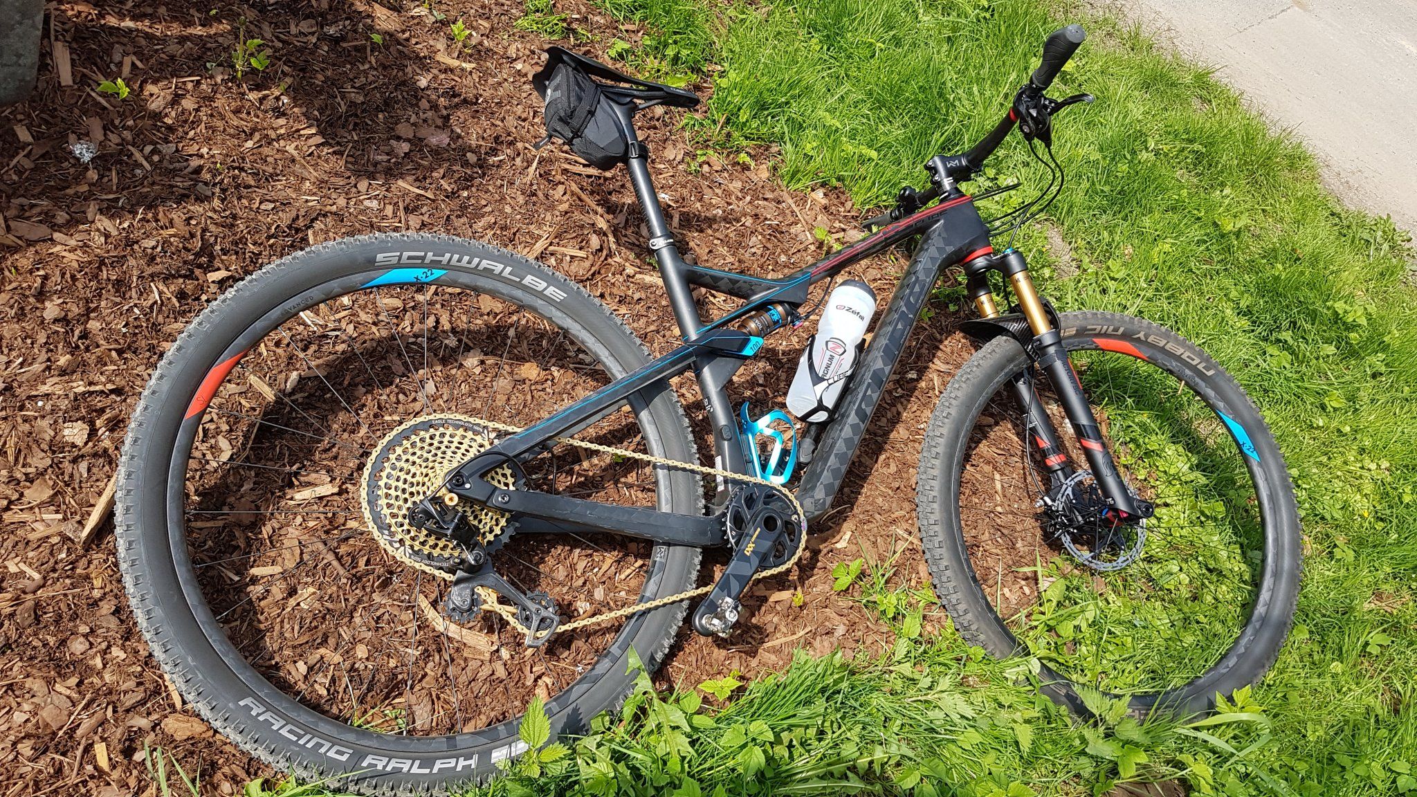

Weitere bilder.habe auf 180 mm abgerundete bremsscheibe vorne mit Titan schrauben umgestellt. Weiterhin einen 60 mm Vorbau. Die Schrauben zum Gabelschaft waren aus Stahl und wurden wie die aheadkappe und die spacer ersetzt. Die Extralight Schläuche sind raus und durch 26 Zoll Latex mit gleichem Gewicht ersetzt worden. Die Felgenbänder mit je 22 Gramm sind auch entfernt und durch tesaband zu je 3-4 Gramm ersetzt worden.

Ich kann mich nicht beschweren .tolles Rad geiles Design. Finde es nur schade dass es nicht konsequent auf 1 mal 12 ausgelegt ist. Umwerfer kann man anbauen.somit auch diverse Löcher im Rahmen. Am Berg wünscht man sich für den Dämpfer eine Mittelstufe aber so ist es halt komfortabel bzw hardtail . Stütze habe ich nachgerüstet. Eine Plage die Leitung durch den Rahmen zu fummeln.da ist wohl auch noch ne Bürste im Rahmen. Die das Klappern verhindern soll aber even auch eine einfache leitungsführung. Obwohl es auch mega schwer ist vom Tretlager in das sitzrohr zu kommen. Gibt 2019 ein riesen Unterschied.die Rahmen Farben bzw Design ist einfach langweilig

Wechsele gerade von der Brand x 120 MM zur oneup mit 170 MM.120 war mir ab und an zu wenig. Naja habe schon viele andere Sachen verbaut.reifen.lenker.2 flaschenhalter . Satteltasche mit Werkzeug etc.luftpumpe. bestimmt über 11 KG mit Pedale. Muss ja auch alltagstauglich sein
