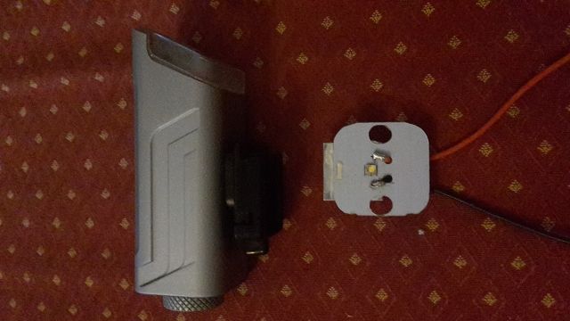

du hast die B10 abgesäbelt? Zeig mal Foto. Dürfte wie bei der Tala aussehen.
die lampe ist aus nem einzige alu stück gefräst, warum sollte ich die zersägen oder hab ich sowas angedeutet?
ich hab nur die XP-G raus und ne XHP rein sonst nix.
ob du die dann mit 1000 oder 4000 lumen laufen lassen willst kannst ja dann selber entscheiden.

und nochmal zum zersäbelt.
nur LED raus, jetzt verstanden?
die hab ich noch und kann sie dir zeigen.....
das weiße blechding mit LED druff unter der lampe.:D
ist ja im moment mein strassen stecklicht da meine B+M IQ premium hops gegangen ist.
