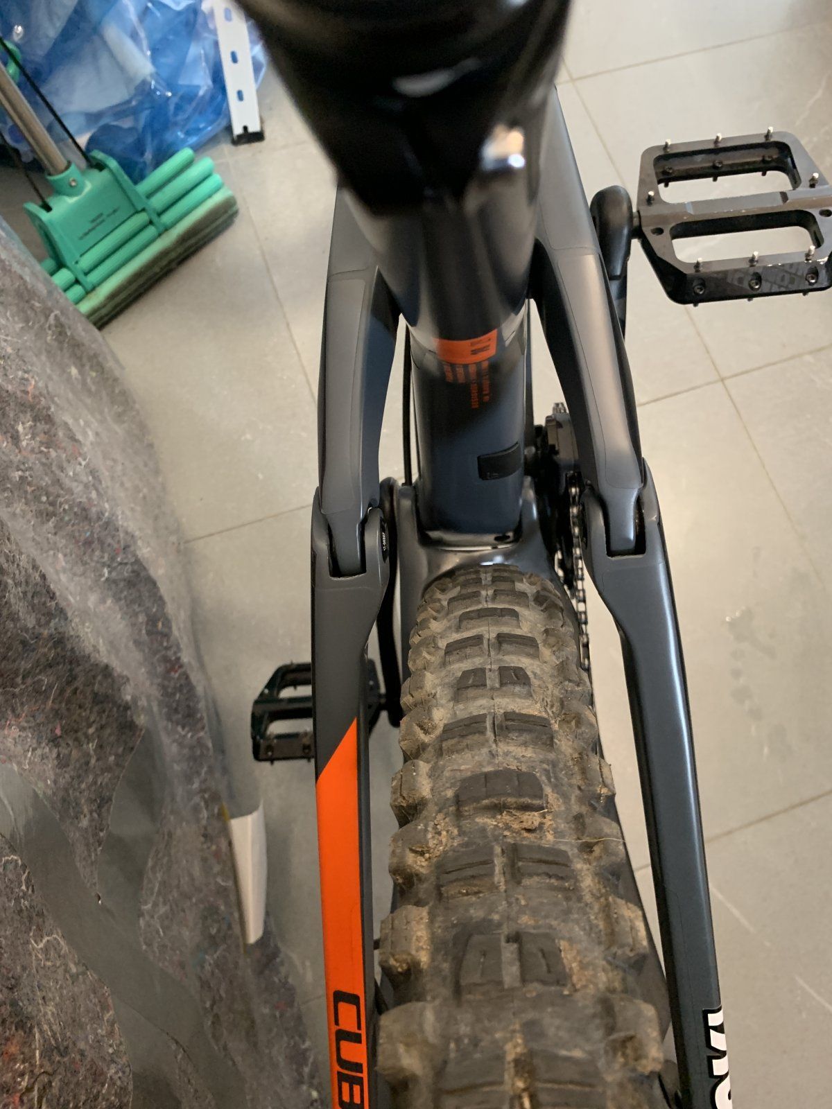

Ja ist ein 2.4er.. Also ein 2.5er geht auf jedenfall
Bei mir war der Unterschied 2.4 zu 2.5 auf einer 30mm (innen) Felge ca. 2mm. Pauschal wäre ich aber vorsichtig.
Du darfst zwei Punkte nicht vergessen.
Im Einsatz ist alles in Bewegung, Reifen walkt und du hast Flex. Bei feuchten Bedingungen nimmt der Reifen viel mit.
Wenn das bedenkst, ist der Freiraum nicht gerade riesig, eher sogar gering.

Kommt drauf an, wie der Reifen ausfällt. Meine Schwalbe Rock Razor TLE EVO 29 x 2.35 sind auf meinen Syntace M35er Felgen mit 28,5 mm Innenbreite 62 mm Breit, was reell ca. 2,44 Zoll entspricht. Die Conti X King Protection, die ich vorher drauf hatte, Maß 29 x 2.4, waren 2 mm schmäler...

Ich beziehe mich hier auf die Maxxis passende Kombination DHF und DHR jeweils auf 30mm Felgen.
DHF 29x2.5 und DHR 29x2.4.
ja ich habe schon in der Reifenbreiten-Datenbank ein wenig gestöbert klar kommt auf die Felge mit an aber 2.5 könnte man auf der original schon testen denk ich.
Die Frage ist was du dir erhoffst von dem 2.5.
Ich hab nur auf 2.5 gewechselt da Maxxis in 29x2.4 keinen DD in MaxxTerra anbietet. Der 29x2.4 DHR DD MaxxGrip war mir auf Dauer echt zu zäh. Hat aber meiner Fitness sehr gut getan :D
Von der Freigängigkeit wäre mir der 2.4 lieber gewesen, so ist es aber der 2.5 DHF DD Terra hinten geworden. Der 2.3 DHR war mir dann doch etwas zu schmal. Der ist mein Vorderreifen am Trail-HT aber in Exo.
