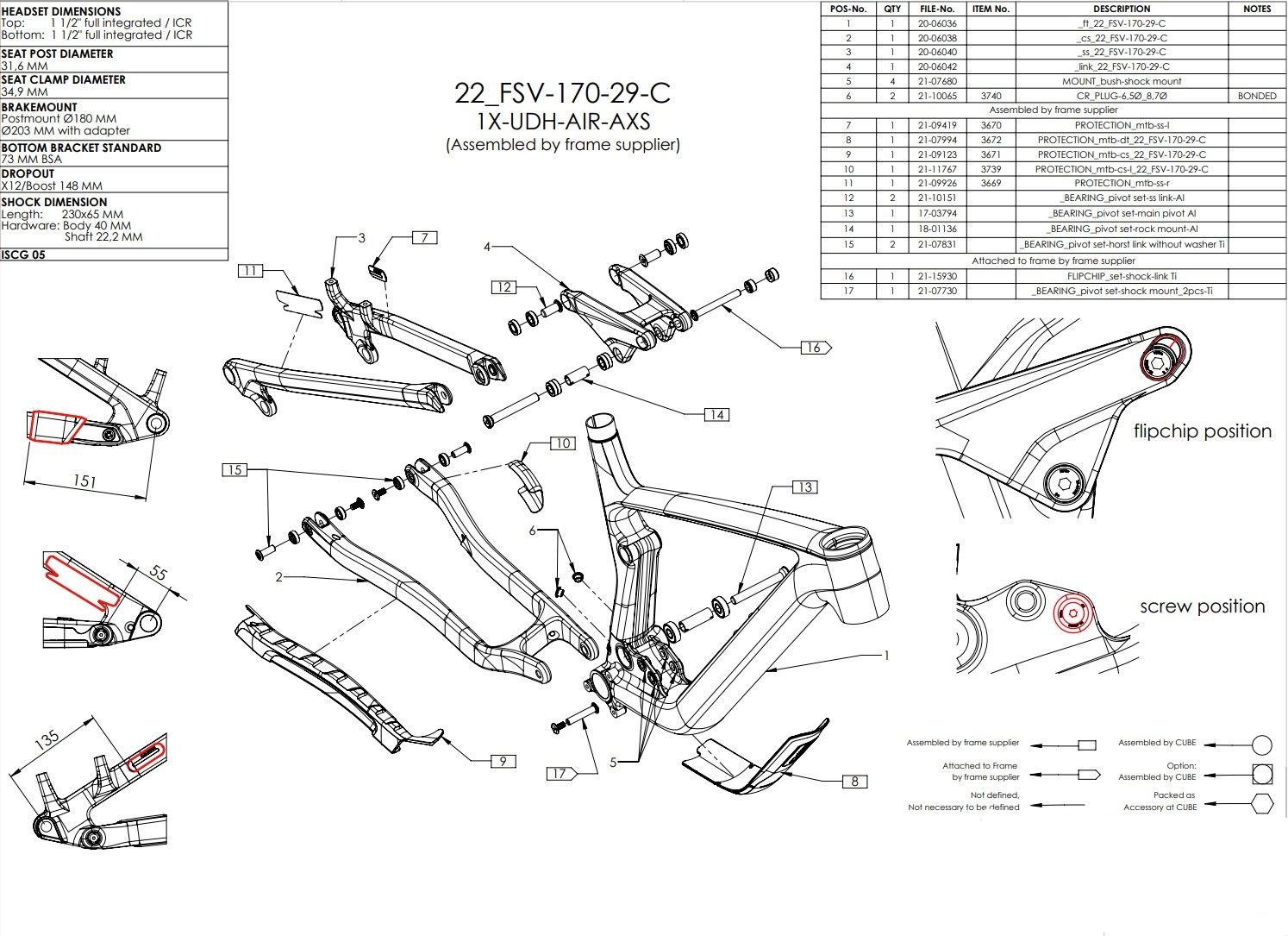

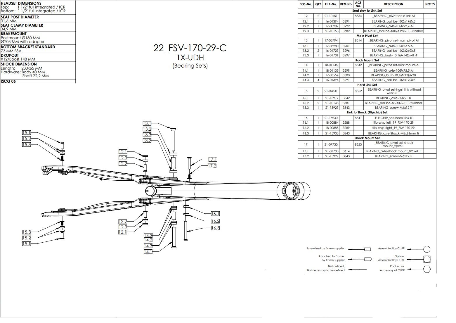

schön wäre es ja wenn es von cube mal ne explosionszeichnung vom frame gäbe damit man sich mal anschauen kann was wo verbaut ist.
Scheint es wohl nicht (öffentlich) zu geben. Aber mein 2021er Canyon Spectral besitzt überall nur einfache Lager. Da habe ich am Horstlink auf jeder Seite jeweils ein F6801V (vollkugelig), bei meinem 2010er Specialized Enduro waren auf jeder Seite 2x 6800, an der Wippe zur Sitzstrebe ebenfalls auf jeder Seite 2x 6800. Ich habe mich damals gewundert als ich den Lagersatz bestellt habe, dass da insgesamt 14 Lager vorhanden waren.
