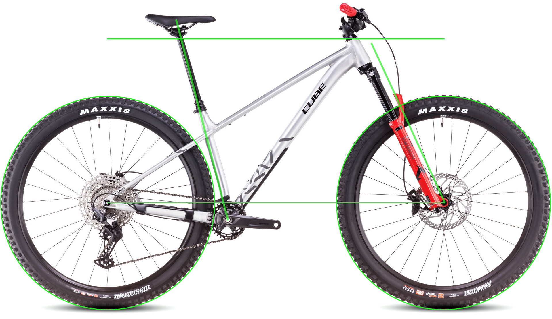

Das sieht steiler aus als 73,5°...vieleicht haben die da nicht den effektiven Sitzwinkel genommen?
Stimmt, das sieht nicht so flach aus. Hab mal nachgemessen:
Sitzwinkel 75°
Zur Kontrolle habe ich den Lenkwinkel überprüft: 65°
Die Abbildungsqualität auf diesem Foto ist herausragend gut. Die Räder sind perfekt rund und gleich groß, die Naben exakt auf derselben Höhe. Also Winkelverzerrungen durch die Optik kann man ausschließen. Den Sattel hab ich mal auf Lenkerhöhe hochgeschoben.
Sitzwinkel 75°
Schau mal über die Kefü. Da ist ein leichter Knick drin im Sitzrohr. Der wird mit die Ursache sein, es ist nicht gerade.
Der Knick ändert den tatsächlichen Sitzwinkel. Die leichte Vorverlegung des Sattelrohres durch eben diesen Knick spielt jedoch auch eine Rolle.
Meine Angabe bezieht sich auf den "effektiven Sitzwinkel" - für den es kein allgemein festgelegtes Verfahren zur Angabe gibt.
Etabliert hat sich afaik jedoch, den Winkel zur Horizontalen anzugeben der sich ergibt, wenn eine Linie durch den Mittelpunkt des Tretlagers und den Schnittpunkt der tatsächlichen, ausgezogenen Sattelstütze mit der Horizontalen, auf Höhe des Lenkkopfes ergibt.
Daran habe ich mich bei der "Vermessung" anhand des Bildes gehalten.

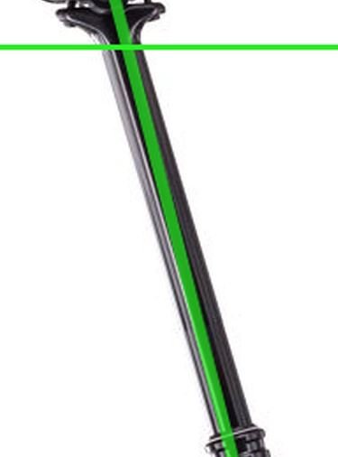

Stimmt, du hast dich auf den effektiven Sitzwinkel berufen, nicht den realen.
Hier ist die Ursache für deine Messung
Glaube man erkennt wo die Differenz her kommt.
Da steckt die Abweichung.
Die Sattelhöhe hat mit dem Sitzwinkel nichts tu tun. Der reale (tatsächliche) Sitzwinkel kann überall am Sattelrohr gemessen werden. Unabhängig davon, ob eine Sattelstütze oder ein Sattel montiert ist.
Der effektive Sitzwinkel ist eine Definitionssache und wird üblicherweise im Bezug auf die Höhe des Steuerkopfes gemessen und nicht auf einer vermuteten Sattelhöhe.
So, jetzt nochmal mit einer zusätzlichen lila Linie, die einen Sitzwinkel von 73,5° zeigt:
Ich glaube langsam, solche fehlerhaften Angaben sind ein Marketing-Stunt. Das führt nämlich regelmäßig dazu, dass die betreffenden Produkte in den Foren viel mehr Aufmerksamkeit bekommen (als eigentlich angemessen wäre...) 😆🤔...💩
Du hast die Linie schräg gezogen, da ist 1° versteckt. Du hast den Winkel steiler gemacht.
Nix Marketing bla bla, falsch gemessen.
Edit: der Rest ist Toleranzen, Abweichungen da nicht bekannt ist wie das Bild genau gemacht wurde, wie bearbeitet etc.

Meine Güte - lade dir das Bild runter, pack es in ein Bildbearbeitungsprogramm und miss den Winkel selber nach.
Schau dir das Bild an.
Unten ist deine Linie links von der Mitte, oben ist sie rechst aus der Mitte. Dein Winkel wird somit steiler als in der Realität:
Für einen Sitzwinkel von 73,5° müsste die Sattelstütze auf Höhe des Steuerkopfes GANZE 25MM weiter hinten sein 🥴
Wollte es nachmessen, aber aktuell komme ich leider egal was ich messe auch auf 75°. Egal wie ich mogel und es gerne zu meinen Gunsten hingedreht hätte, ich schaffe es nicht.
Bleibe dabei die Linie ist nicht korrekt, da sich die Dropper im realen Sitzwinkel sich absenkt, aber auch wenn ich das zeichne, komme ich auch auf 75°.
Somit, ja irgendwie ist der Sitzwinkel auf dem Bild steiler als 73,5°. @MTB_Daniel tatsächlich passt deine Rechnung.
