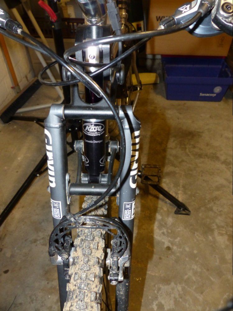

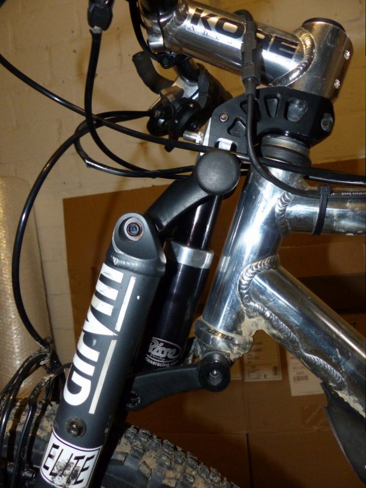

Hallo,

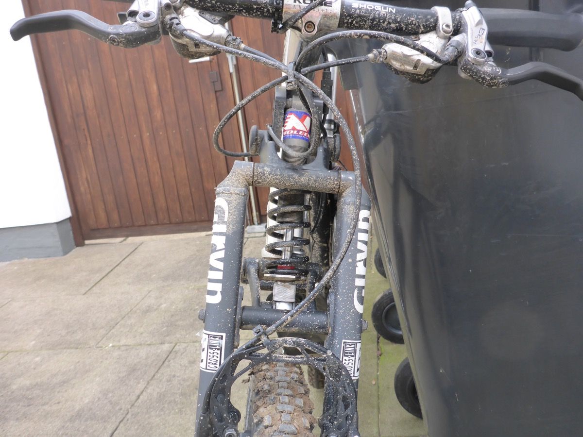

ich habe ein kleines Problem mit meinem Dämpfer bzw dessen Abstimmung in meiner Girvin Gabel
Die Feder ist zu hart und somit lässt sich kein Negativefederweg einstellen wenn ich drauf sitze
Es gibt laut Radservice Berlin keine "schwächere" Feder. Die verbaute N32-175 ist wohl die schwächste die es gibt.
Der Dämpfer arbeitet ganz normal und hat eine Länge von ca 210mm von Auge zu Auge
Welche Alternativen gibt es ?
Andere Feder ? Woher nehmen ?
Oder anderen Dämpfer ? Welcher passt da ohne grosse umbauten rein ?
Habe keine Lust erst gross Teile fräsen zu lassen
Gruss
Norbert

Re: Dämpfer Alternative für Girvin Gabel
Das ist eine Girvin Crosslink, oder? Die Gabel hat, so wie ich im Internet gelesen habe, etwa 3 Zoll oder 76 mm Federweg. Bei Einbaulänge von 210 mm müsste der Dämpfer also ca. 61 mm Hub haben. Kannst du den genauen Hub nochmal messen? Am besten du gibst auch gleich noch die Gesamtlänge der entspannten Feder an.
Es wird vermutlich schwierig eine Feder mit geringerer Federrate als 175 lbs/in bei einem angenommenen Hub von 2,5 bis 3 Zoll zu finden.
Zudem ist 210 mm eine eher unüblich Größe bei Dämpfern, die dem am nächsten gelegene Maße sind 200 mm x 57 mm oder 216 mm x 63 mm.
Du könntest ja den Dämpfer mal ausbauen und die Mechanik der Gabel prüfen - vielleicht laufen die Buchsen einfach nur sehr zäh und müssen ausgetauscht werden.
P.S.: Hier hat jemand eine Vector auf einen Fox Dämpfer umgebaut.
Hallo,
ja den Link kenne ich, ist mir aber ehrlich gesagt zuviel Arbeit neue teile fräsen zu lassen.
Messen kann ich im Momemt nichts, da der Dämpfer zum Service ist
Die Gabel läuft selber schön sauber, die Feder ist einfach zu "Hart"
Daher die Frage ob es eine andere gibt.
Noleen hatte mal eine 150er im Angebot, aber die gibt es wohl nicht mehr.
Bleibt im Zweifellsfall wohl nur eine neue wickeln zu lassen
Gruss
Norbert

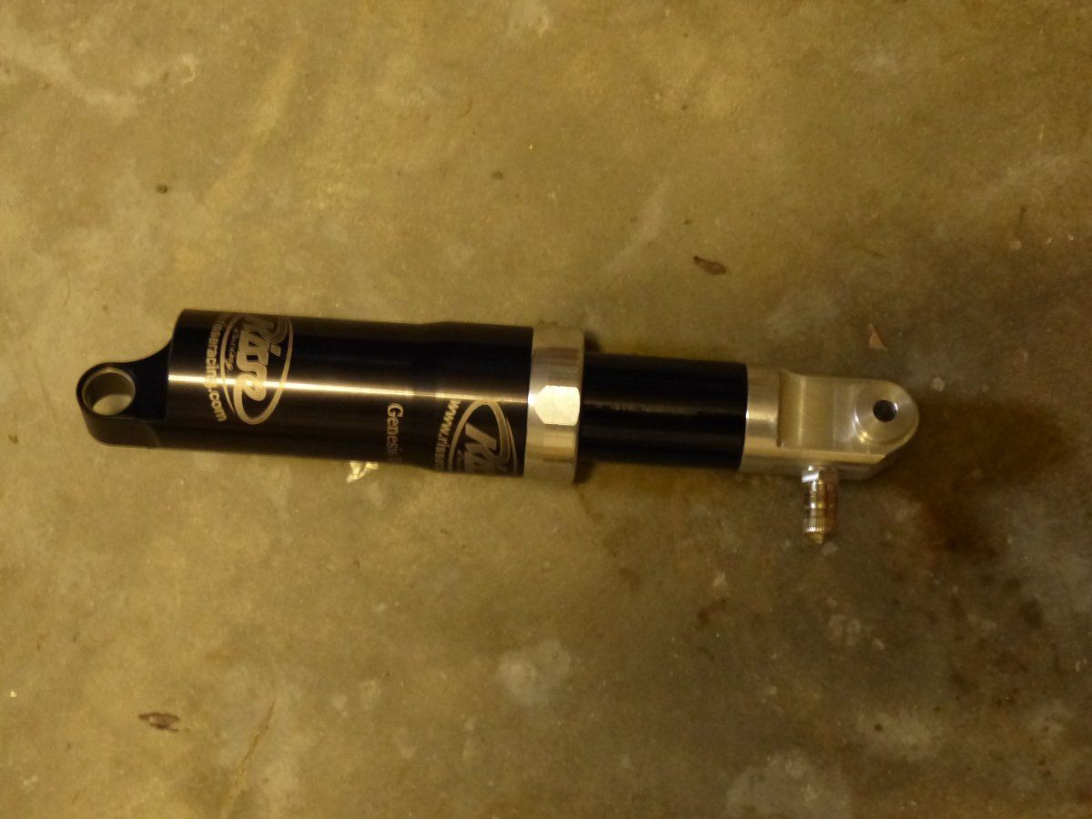

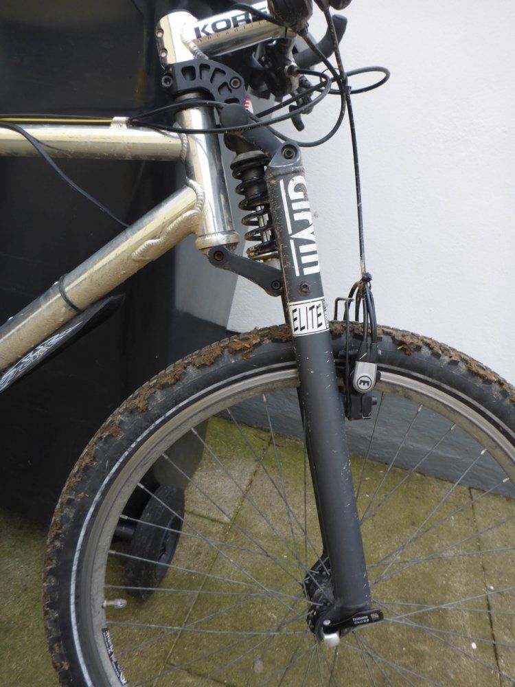

Hallo,
der Dämpfer ist mittlerweile angekommen, also musste er auch ganz schnell rein :)
Erste probefahrt und dann mal ein wenig mit dem Druck zum "Vorspannen" gespielt.
Entweder ich mache so wenig Druck rein das er mit meinem Gewicht arbeitet, aber dann habe ich kaum noch Federweg oder ich mache soviel Druck rein das ich noch ausreichend Federweg habe, dann arbeitet der Dämpfer aber nicht mit meinem Gewicht zusammen und ist bock hart.
Alles doof, also bisher nichts gewonnen.
Bei dem original Dämpfer der gerade zum Service in berlin ist, kam jetzt die Info das die Kolbenstange verrostet ist und Noleen auf 3 Mail nicht reagiert ob die noch in neu lieferbar ist.
Also am Freitag meinen Motorradfahrwerksbauer angerufen ob der auch Fahrraddämpfer kann?
Ja klar, ich baue dir was, das funktioniert auch!
Das hat er schon immer im Motorradbereich für mich geschafft, also warten wir noch mal die eine und andere Woche bis die Stadtschlampe wieder raus kann :)

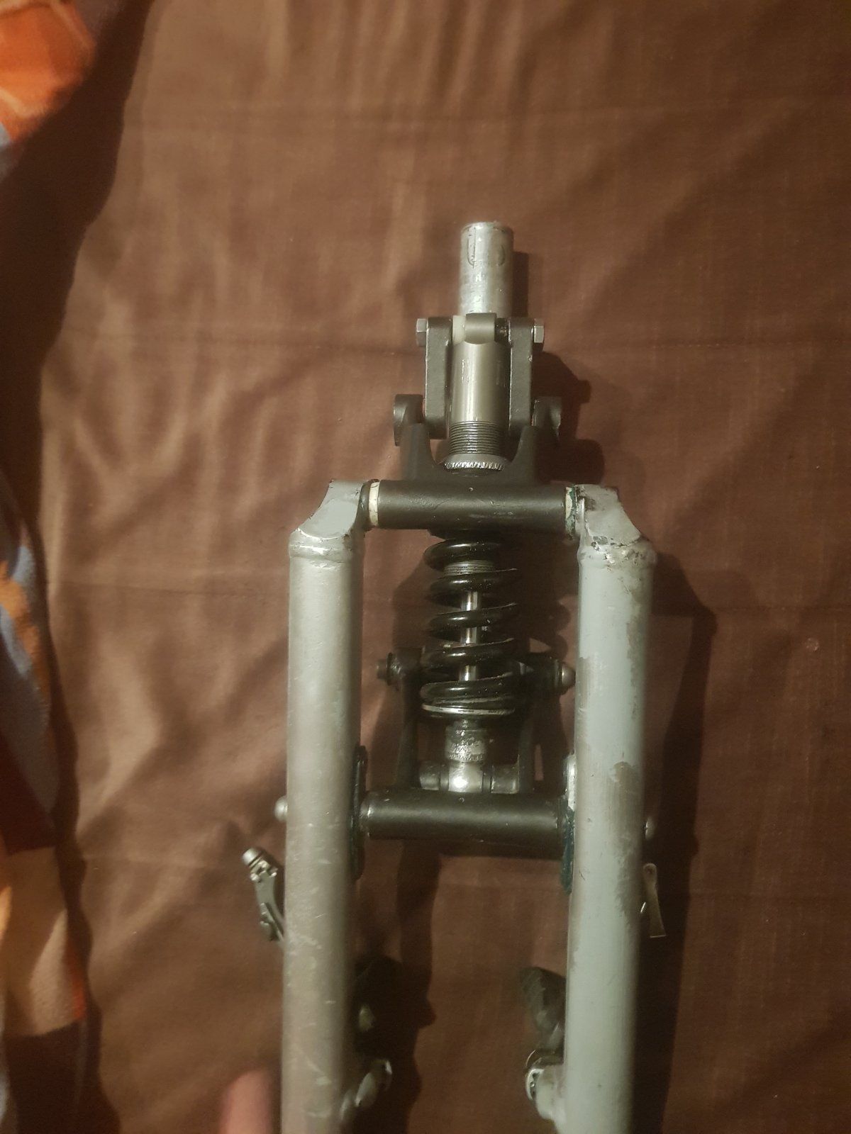

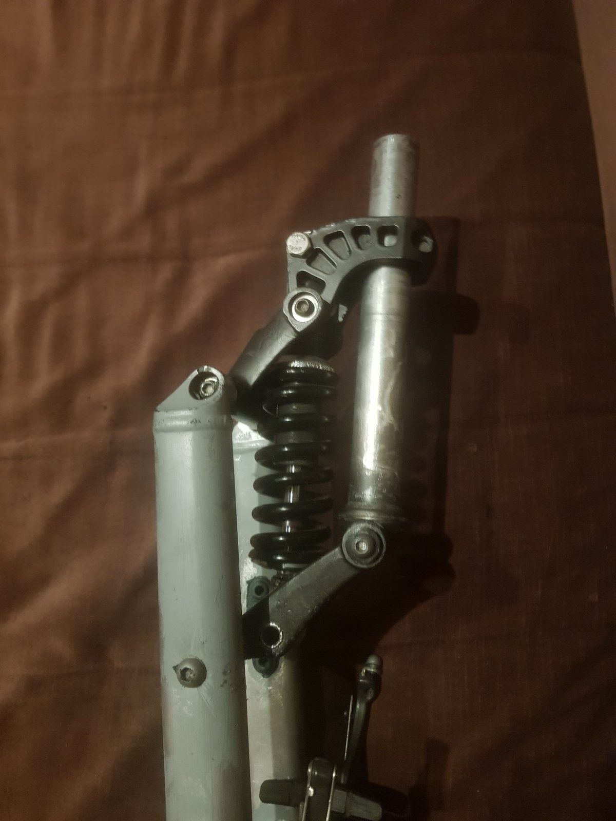

Hallo edefauler.
Ich habe bei meiner gabel genau dad selbe problem sie ist einfach star ich bekomme noch ne macke wenn ich es nicht bald hin bekomme baue jetzt schon seid einem jahr daran rum
Entscheidend für die Funktion eines Parallelograms sind die Abstände der Drehpunkte. Noleen gibt da sehr genaue Vorgaben in den Manuals vor.
Das obere Gelenklager muss in einer genau bestimmten Position am Gabelschaft montiert werden.
Eine Suche nach
"Noleen Cross-Link Owner´s Manual"
fördert Erhellendes zu Tage....
