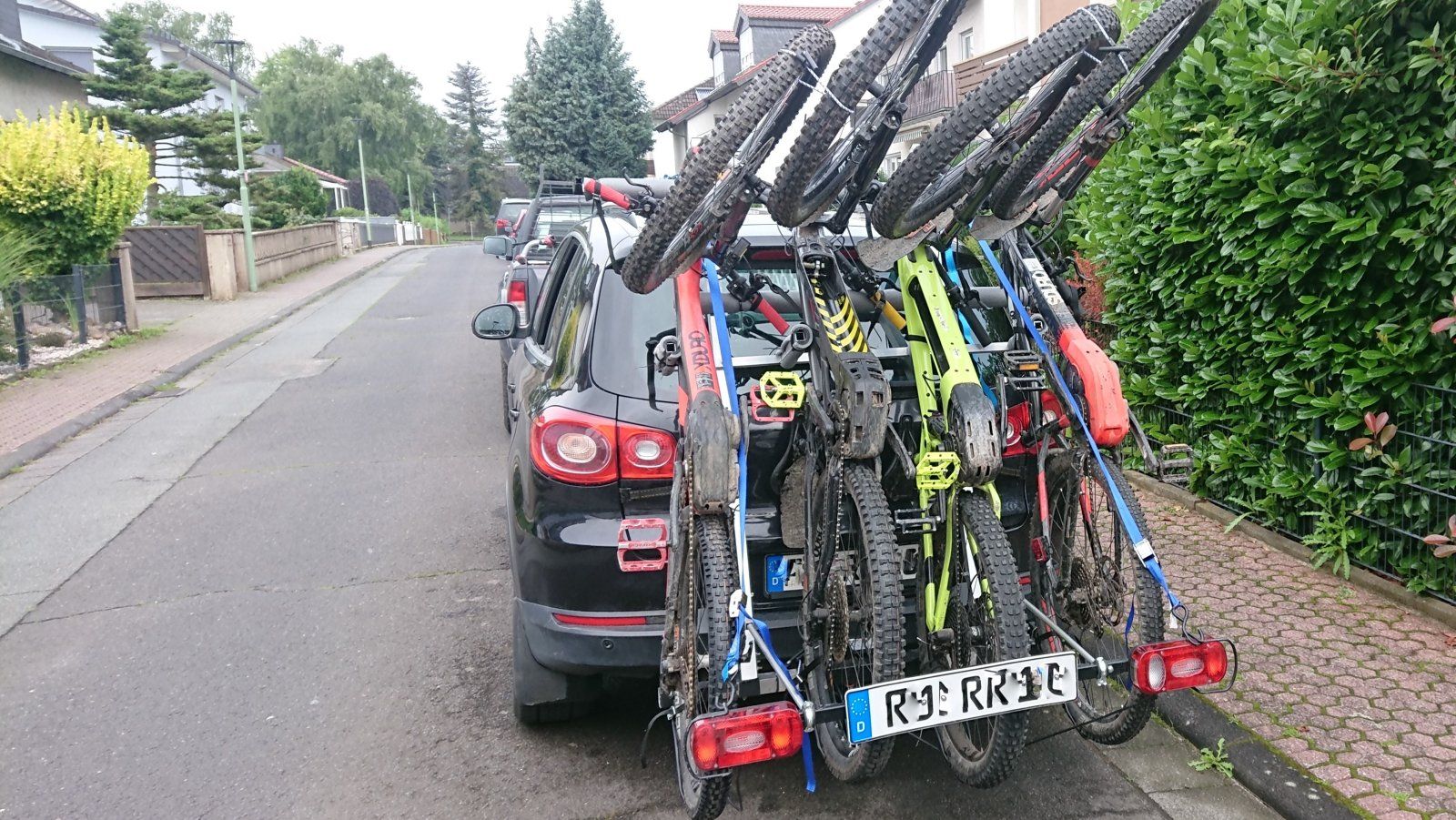

Heckträger für 4 eMTB
trotzdem bevorzuge ich für den Transport von vier MTB`s oder eMTB´s den PicUp
Ist der Träger auf der AHK?
Falls ja dachte ich, dass es für die AHK strengere Vorgaben gibt (nur hörensagen keine fundierte Aussage), da es bei uns ja auch keine Radträger im Stil von oneup gibt wie in den USA.
Meine mal gehört zu haben, dass AHK wie Anhänger behandelt wird und dadurch ne TÜV Zulassung oder ähnliches braucht.

Das ist ein heckklappenträger.

Zulässige Stützlast? :D
Da gehen die Meinungen, auch wenn man aaS befragt, auseinander.
Die vornehmlich in Deutschland beheimateten Hersteller der Kupplungsträger springen imho aber gerne auf den Zug auf, da man für Träger mit ABE deutlich höhere Preise verlangen kann.
Der gezeigte Heckträger ist, wenn man an den Falschen gerät, grenzwertig, da die 3. Bremsleuchte verdeckt und nicht wiederholt wird.
