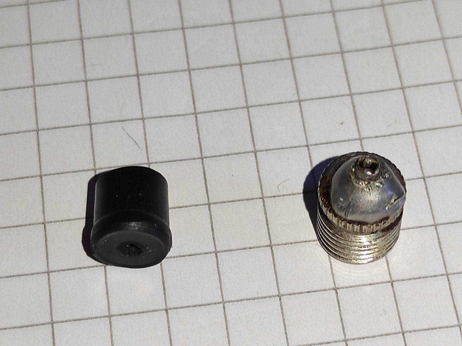

Hallo zusammen,
ich habe das Problem jetzt auch an meiner 98 SID.
Was spricht dagegen, wenn ich von innen/hinten den Ring mit Silikon auffülle?
Klar, die Oberfläche vorher saubermachen und mit Trennmittel behandeln und die Schraube von vorne einschrauben...
Du willst den Silikonpropfen eigentlich ein wenig "dicker" machen, als das Loch eigentlich ist. Sonst dichtet es nicht vernünftig und das Füll-Löchlein wird auch nicht zugedrückt.

Bei einem Risse von mir war das ein 7mm Gummi, der mit einer gelochten Schraube komprimiert wurde. Ist das bei dir auch so?
Mahlzeit,
Risse Problem habe ich gelöst mit Butylschnur .... Material bei mir ist wie ein Gummistab, dann mit 1mm Bohrer vorsichtig rein und das hält sauber die Luft.
Adresse bitte per PN, dann schaue ich mal in meinem Vorrat und schicke ein paar Zentimeter zu ;)

Hallo zusammen,
ich habe gerade jetzt in der kalten Jahreszeit auch Probleme mit der Dichtigkeit des Nadelventils bei der Mag21.
Die Kosten für die Butylschnur sind ja überschaubar, kann mir vielleicht jemand den benötigten Durchmesser der Butylschnur nennen, mit der das Nadelventil ersetzt werden kann?

Zur Abdichtung könnte man auch Nitril Rundstäbe nutzen. Gibt es in 8 und 9mm Duchmesser. Ist zudem öl beständig.
Müsste man nur mal schauen wie gut man das schneiden und bearbeiten kann.
https://www.ebay.de/itm/13349422488...jTDzOBKkdgZ_5nnrnJ7ZTnNDNPJw_OCcaAnQGEALw_wcBBG
Hallo und vielen Dank für die Antworten.
Ich werde erstmal den Versuch mit der Butylschnur machen, das scheint wohl auch hier in dem Beitrag schon mehrfach erfolgreich gewesen zu sein. Werde da die 10er ordern, Durchmesser reduzieren kann ich ja bei Bedarf.
Vielen Dank für den Hinweis auf das Service-Manual, habe mir da gerade einen Überblick verschafft. Das benötigte Öl wird dort leider nur ein Füllhöhe 45 – 50 mm angegeben. Wie viel ml wird hier aus eurer Erfahrung benötigt, komme ich da mit 120 ml hin?
