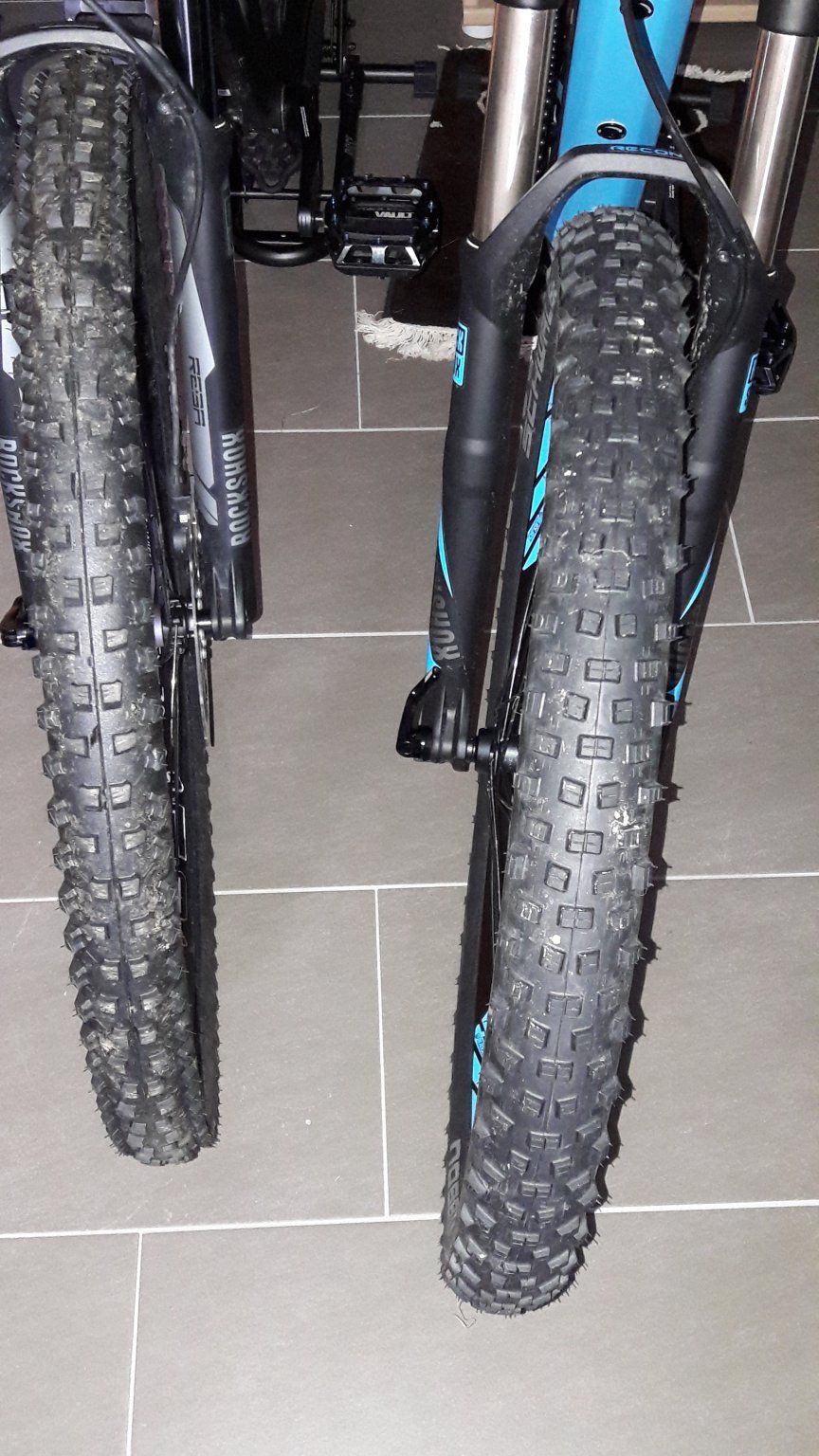

Am liebsten wäre mir wenn Conti was bringen würde. Da weiß ich es einzuschätzen. Der BARON ist ein Hammer Reifen ;)
Den Baron Projekt gibts jetzt doch in 2,6"
Der Rekon + 2,8 ist im übrigen nicht wirklich breiten/ größer als der Baron 2.6. Maße hab ich in der Reifendatenbank eingetragen.
