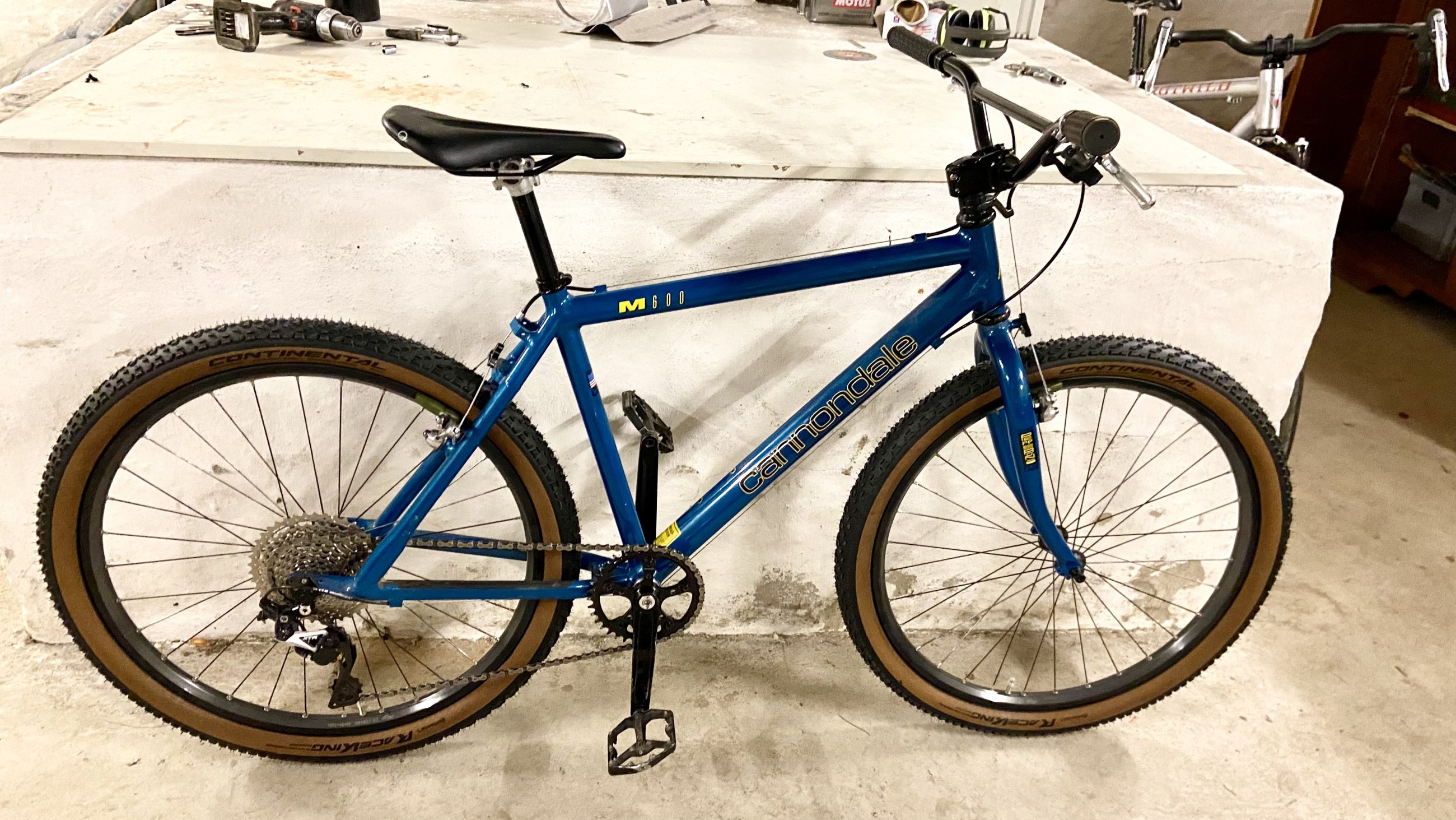

Und grün..nö, es gab auch die Version (26ziger) in White.
https://www.designisthis.com/blog/en/post/g-star-raw-cannondale-bicyle
Konsequent wäre eigentlich einen passenden Knopf ohne Hebel zu benutzen, oder?Nur aus optischen Gründen. Hat keine Funktion mehr.
Man kann ja seinen alten, passenden weiter benutzen.

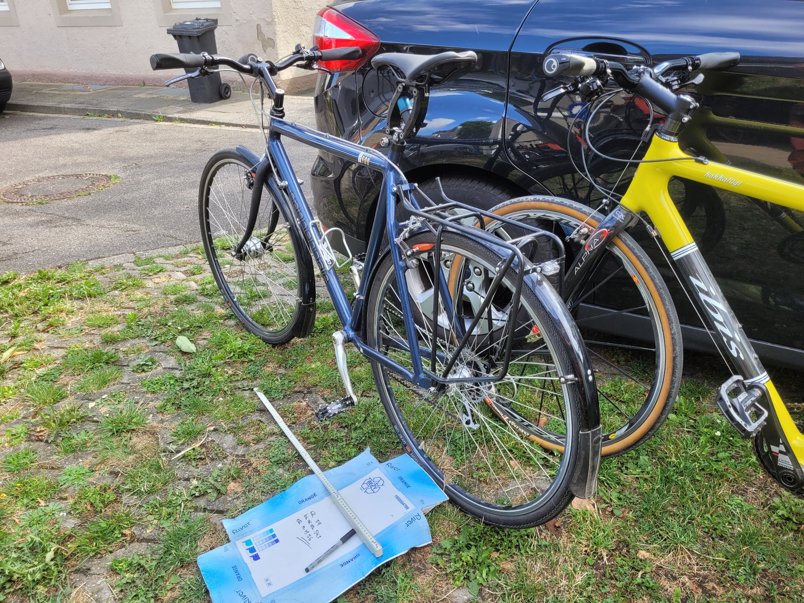

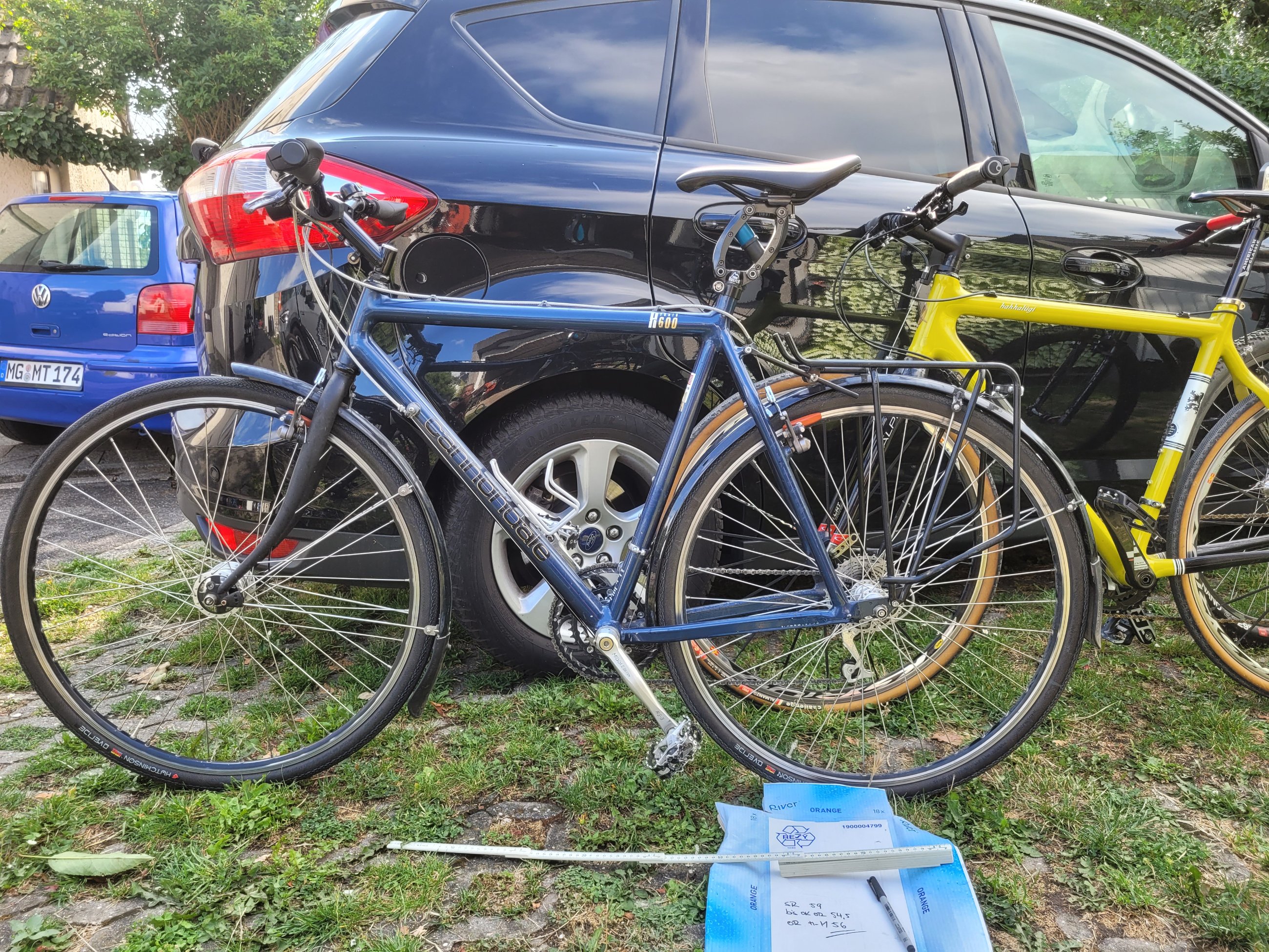

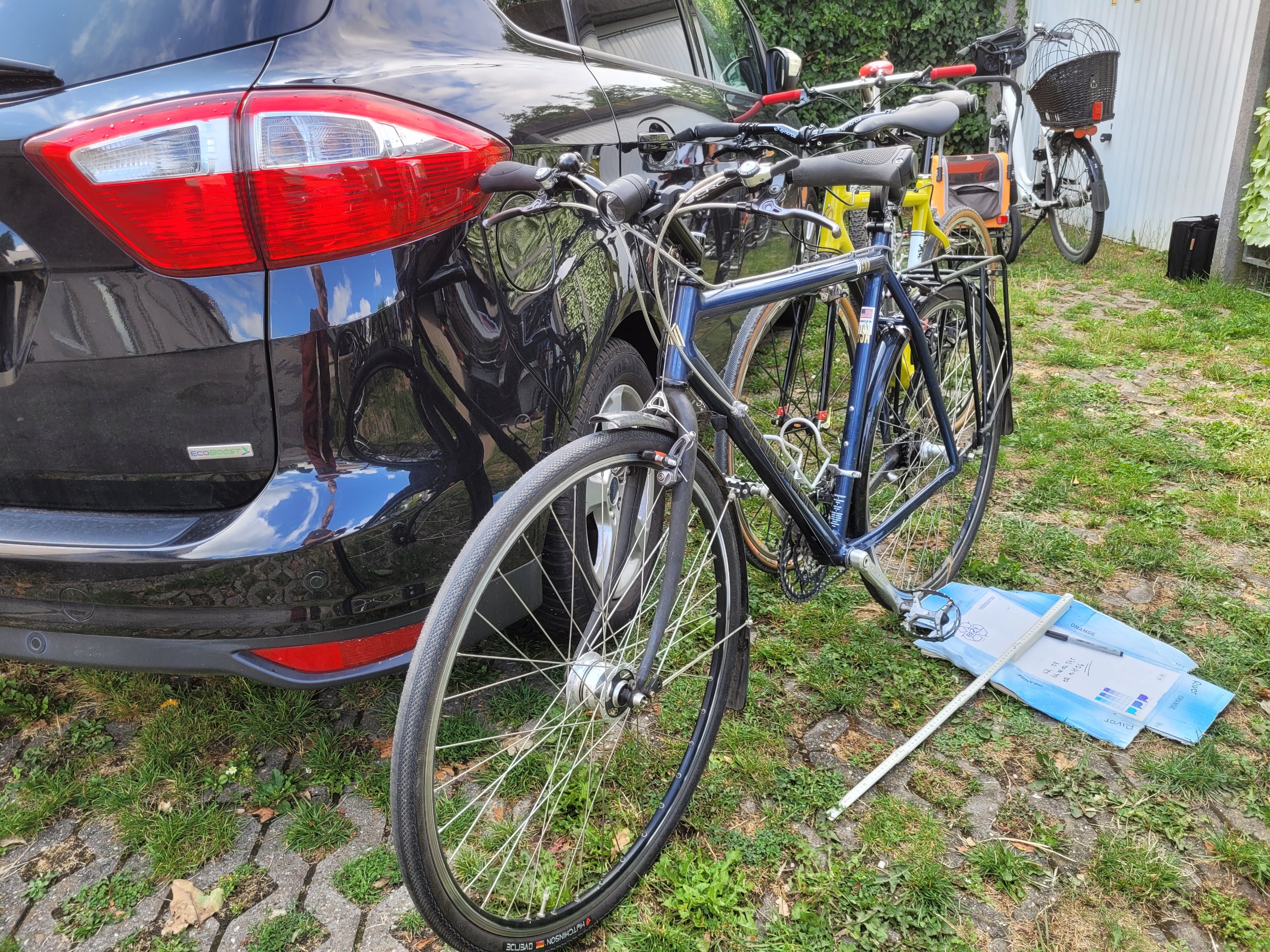

Vielen Dank für das Angebot, aber ich glaub, das ist eine Nummer zu klein.Anhang anzeigen 2056469Anhang anzeigen 2056470Anhang anzeigen 2056471
Das Rahmenset könnte ich anbieten.
Ok, die G-STAR RAW Limited edition. Das sind aber auch Einhörner, genauso wie die White Edition. Schwer aufzutreiben, ich hab schon lang kein Angebot mehr gesehen. Und letztlich dann Perlen vor die Säue, um es für nen Stadtbike zu schlachten.
Finde ich auch.Und letztlich dann Perlen vor die Säue, um es für nen Stadtbike zu schlachten.
Hey vielen dank ich hatte glück hier im Basar und habe einen echt schönen XT Steuersatz bekommen....auf die Peperoni würde ich auf gar keinen Fall versichten - das macht ja grade das Rahmenset aus.
Stell mal drüben im Classic Basar eine Suche nachen einen Steuersatz ein.

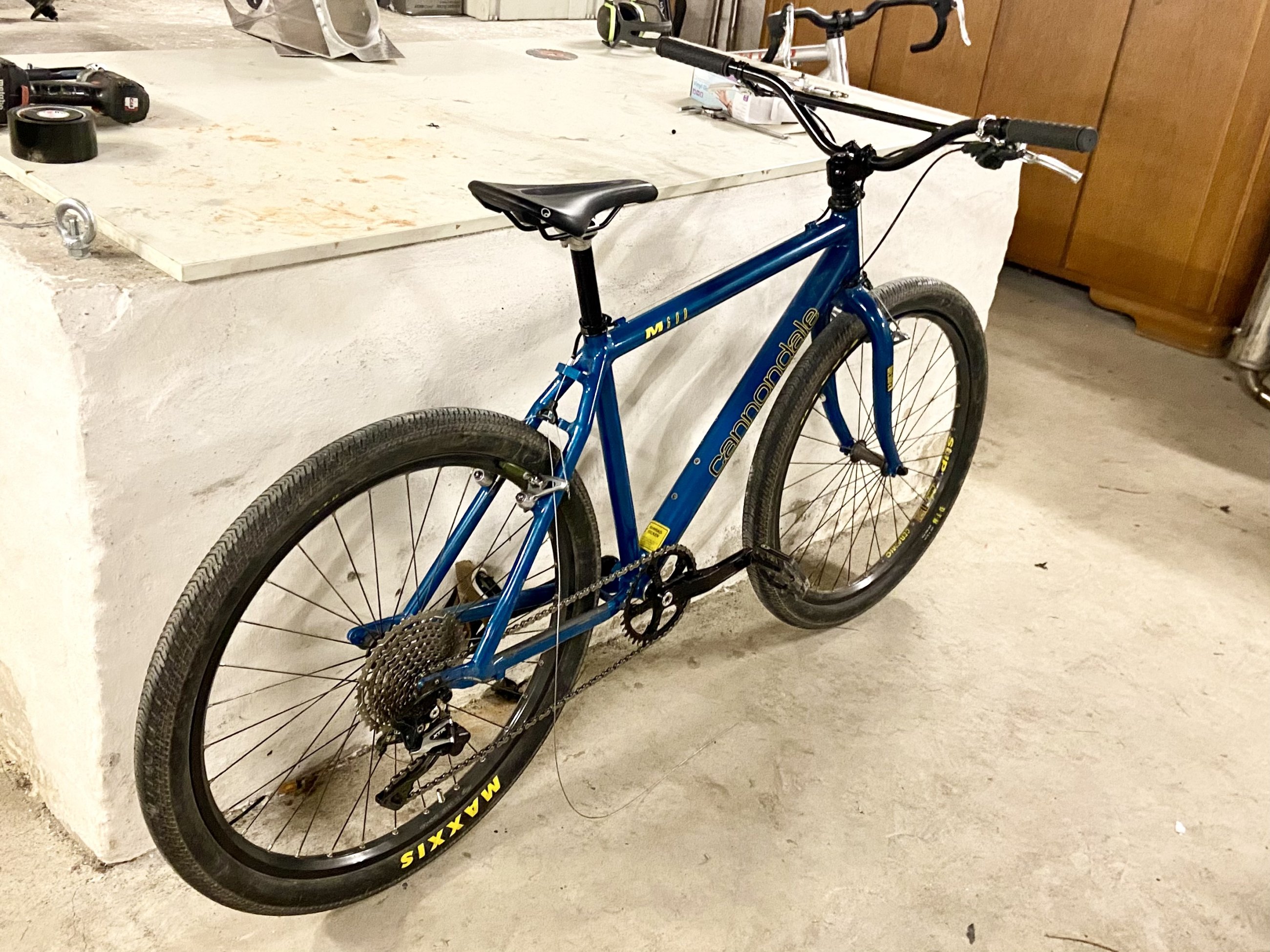

Sieht gut aus. Reifen schwarz finde ich stimmiger.Hab mir mal einen bequemeren Lenker an mein M600 geschraubt.
Reifen bin ich noch unschlüssig
Anhang anzeigen 2059740Anhang anzeigen 2059741
Sieht klasse aus.Hab mir mal einen bequemeren Lenker an mein M600 geschraubt.
So um die 60€. Dazu noch einen KCNC Adapter.Sieht klasse aus.
Sag mal was hast du für die XTR hingeblättert?
Ich würde auch Schwarz empfehlen. Warum?
