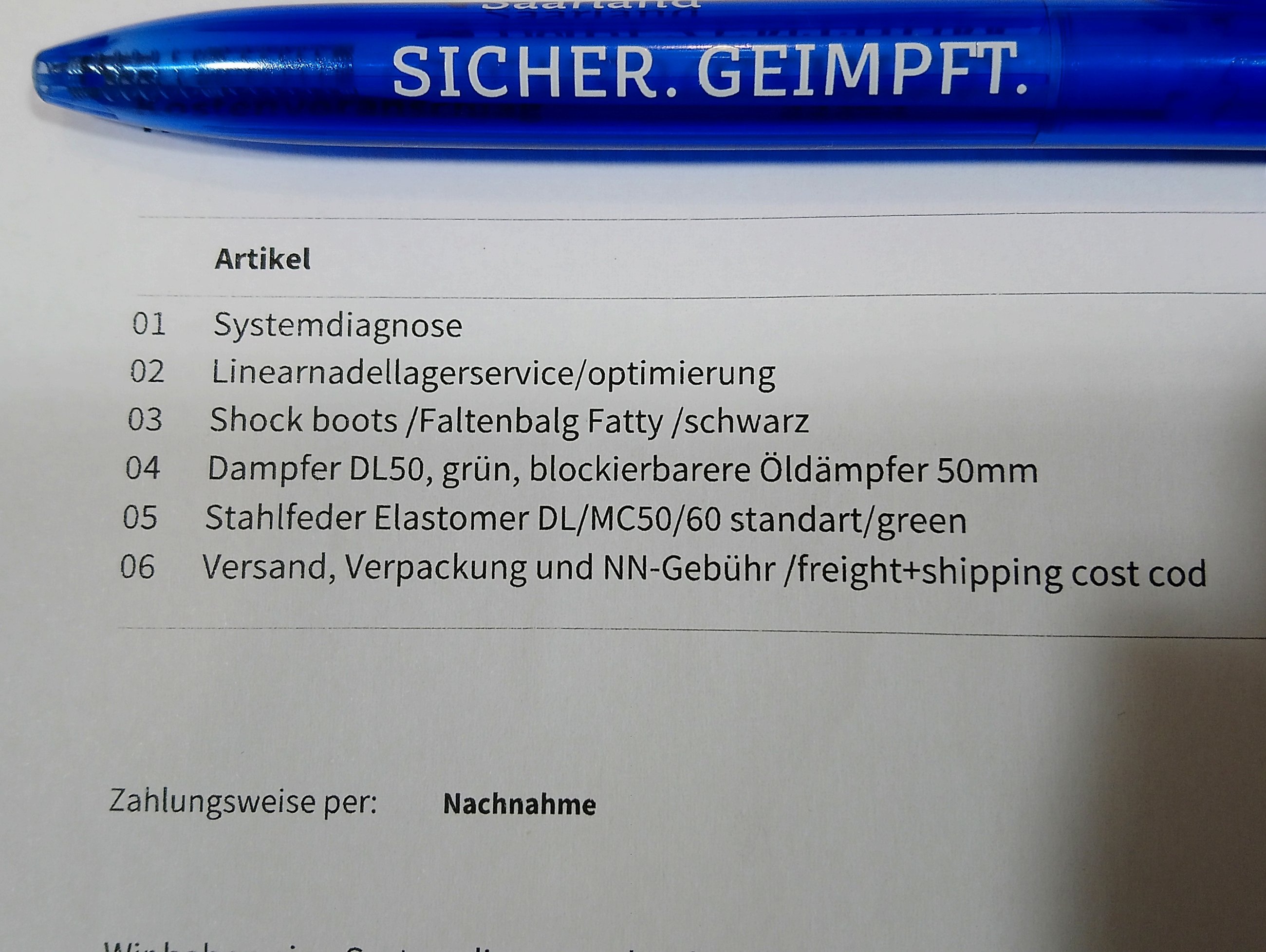

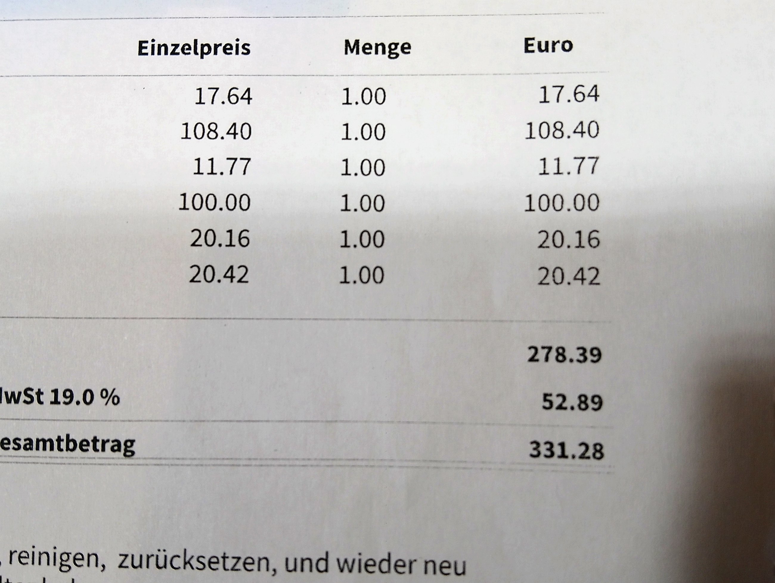

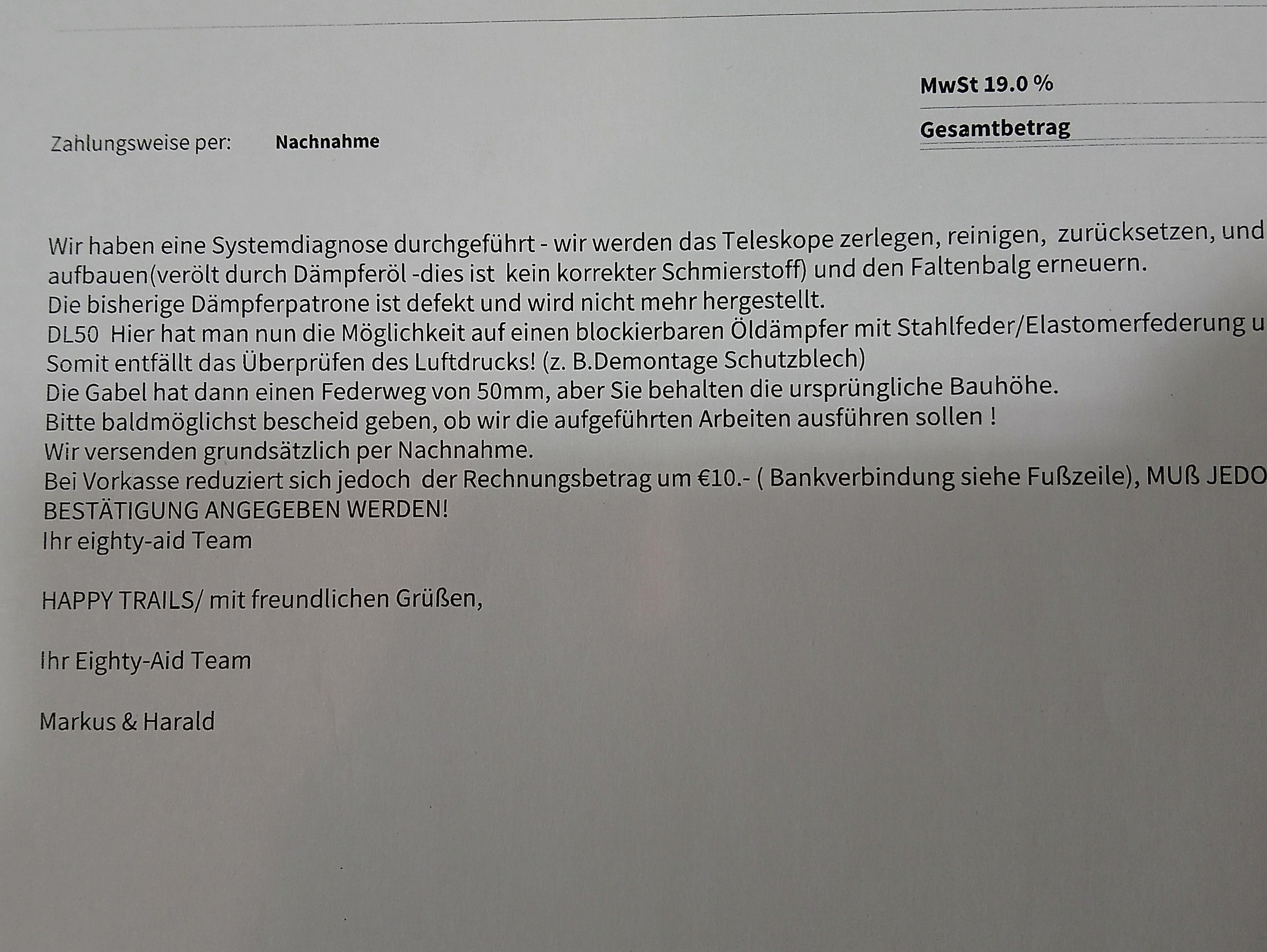

Bedeutet das: die einzige Reparaturmöglichkeit ist es, eine 80mm Luftgabel mit Lockout auf 50mm Stahlfeder/Öl ohne Lockout "zurück" (in die 90er) zu rüsten. Außer dass die Einbauhöhe unverändert bleibt?
Es gibt halt keine 80mm Dämpfer mehr. Wenn Du einen DLR80 Dämpfer hast, kannst Du eine 80mm Fatty damit bestücken, ggfs. ist das Gewinde des inner steerers oder der Ölkartusche anzupassen. Sonst bleibt nur 50mm, da es diese Dämpfer noch neu gibt.
