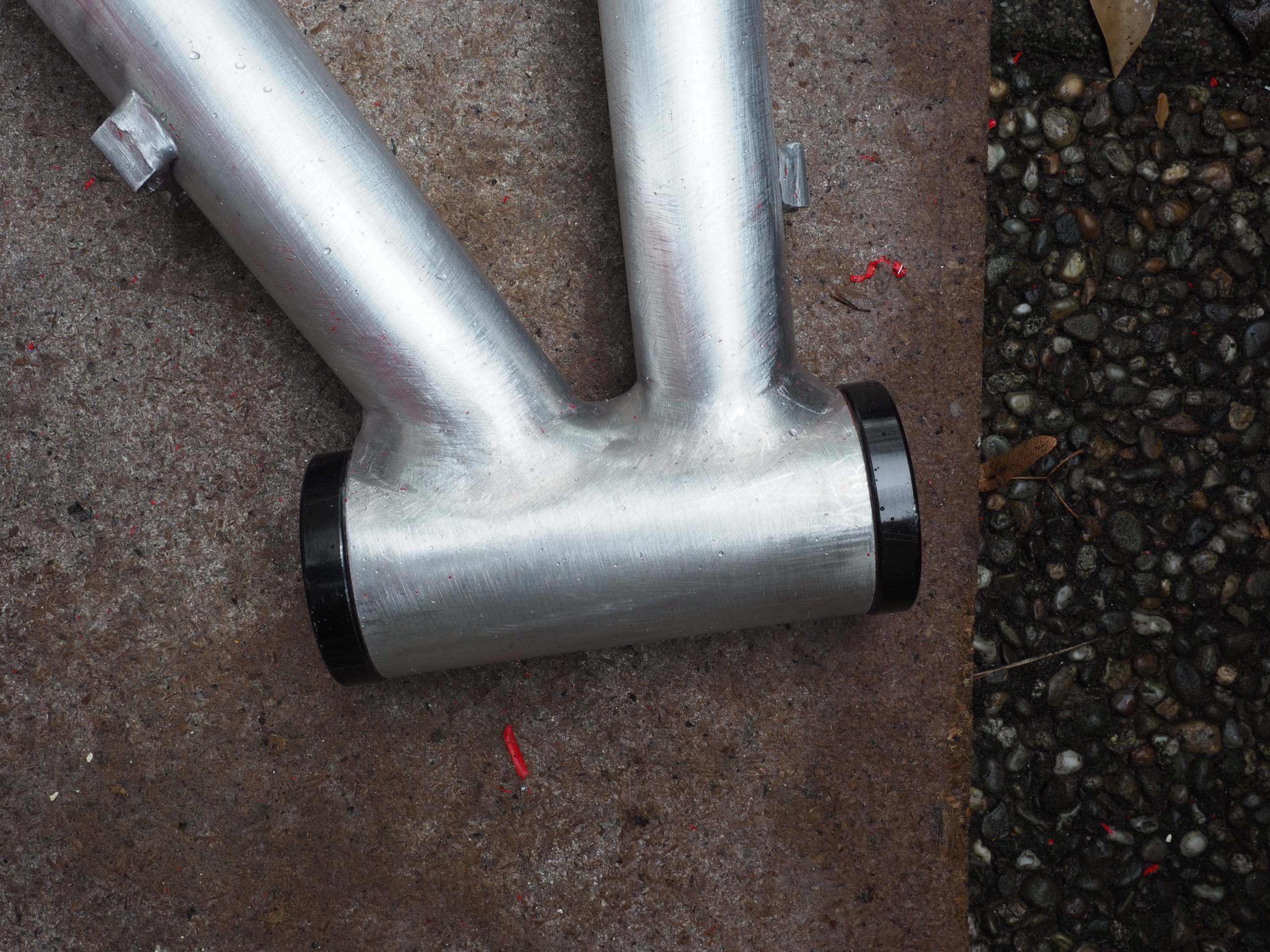

Da ich den Rahmen neu lackieren möchte, denke ich dass es auch Sinn macht, die Lagerschalen zu entfernen. Dummerweise ist mein Einpresstool zu klein. Hat jemand einen Tipp was man zum Einpressen verwenden könnte ?
Hier gibt es das Castle Tool/ Einpresstool :

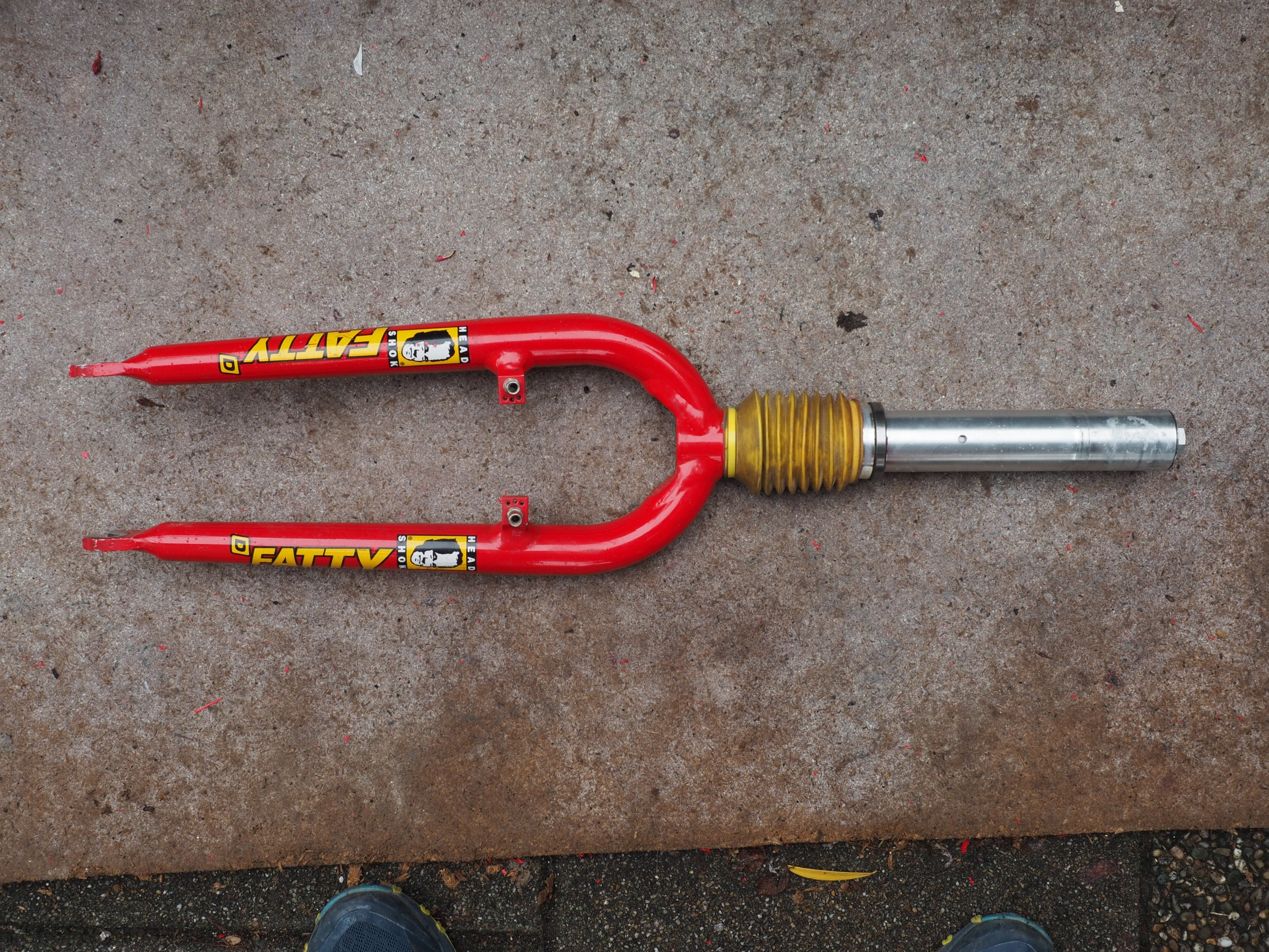

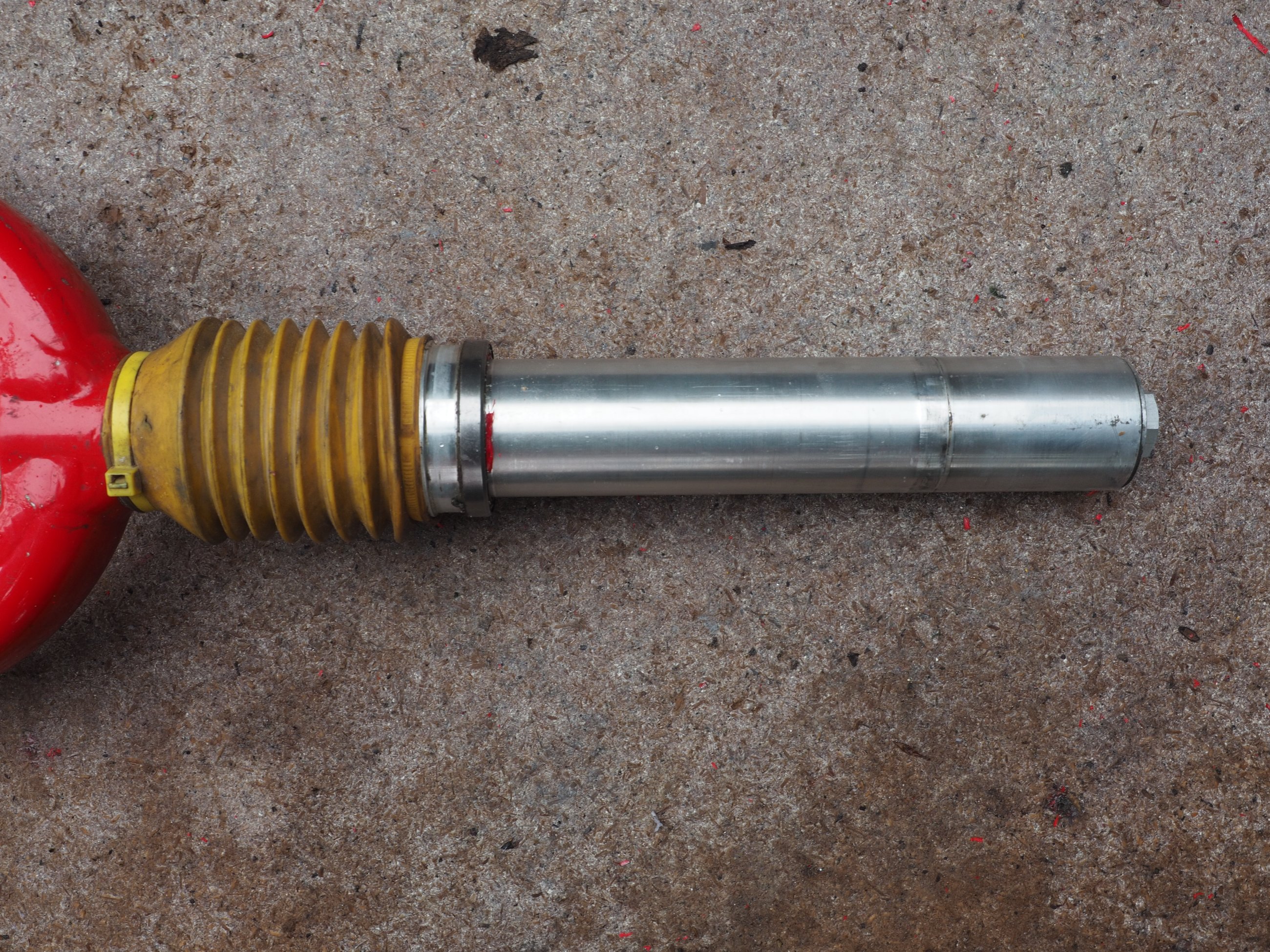

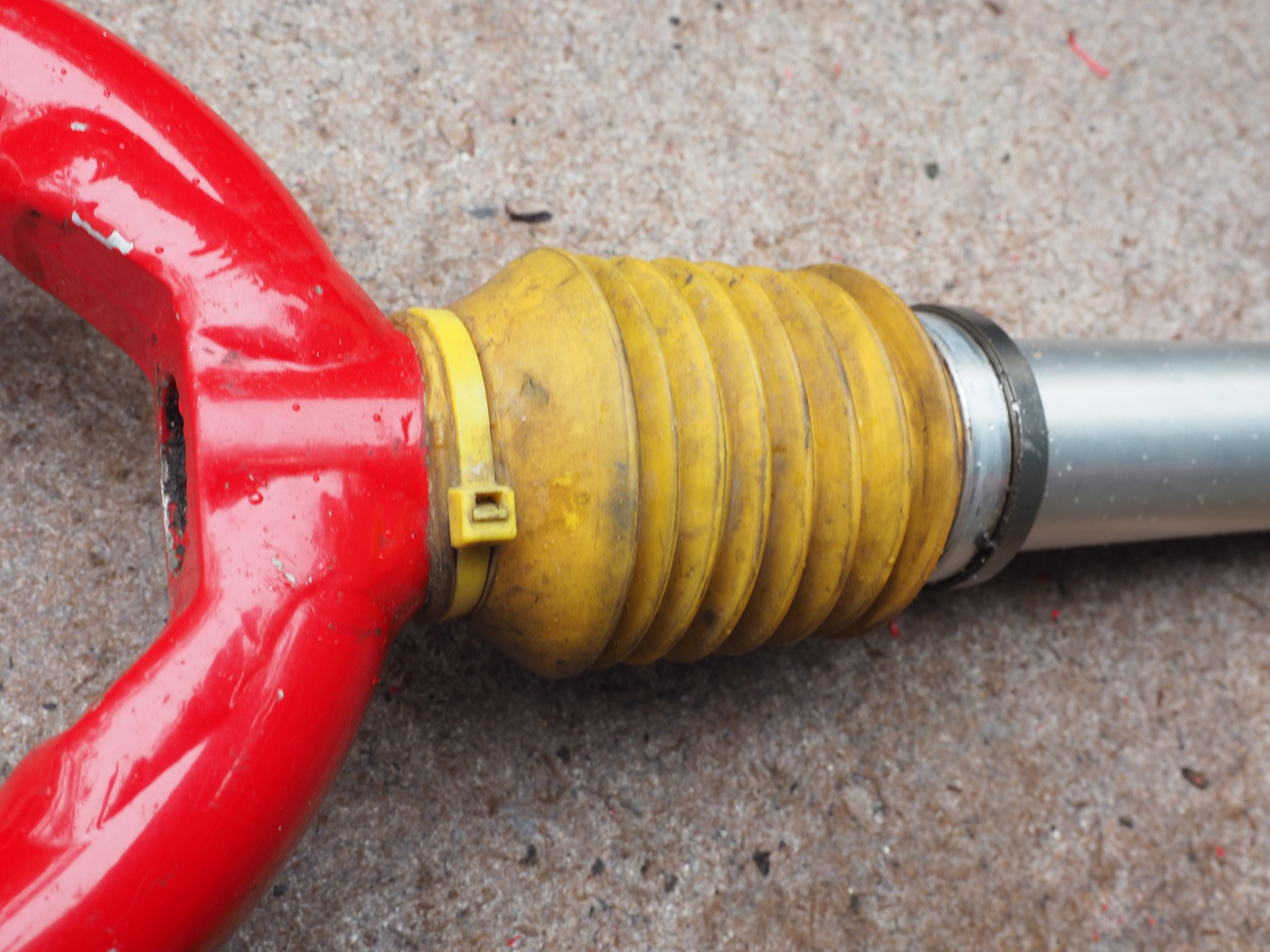

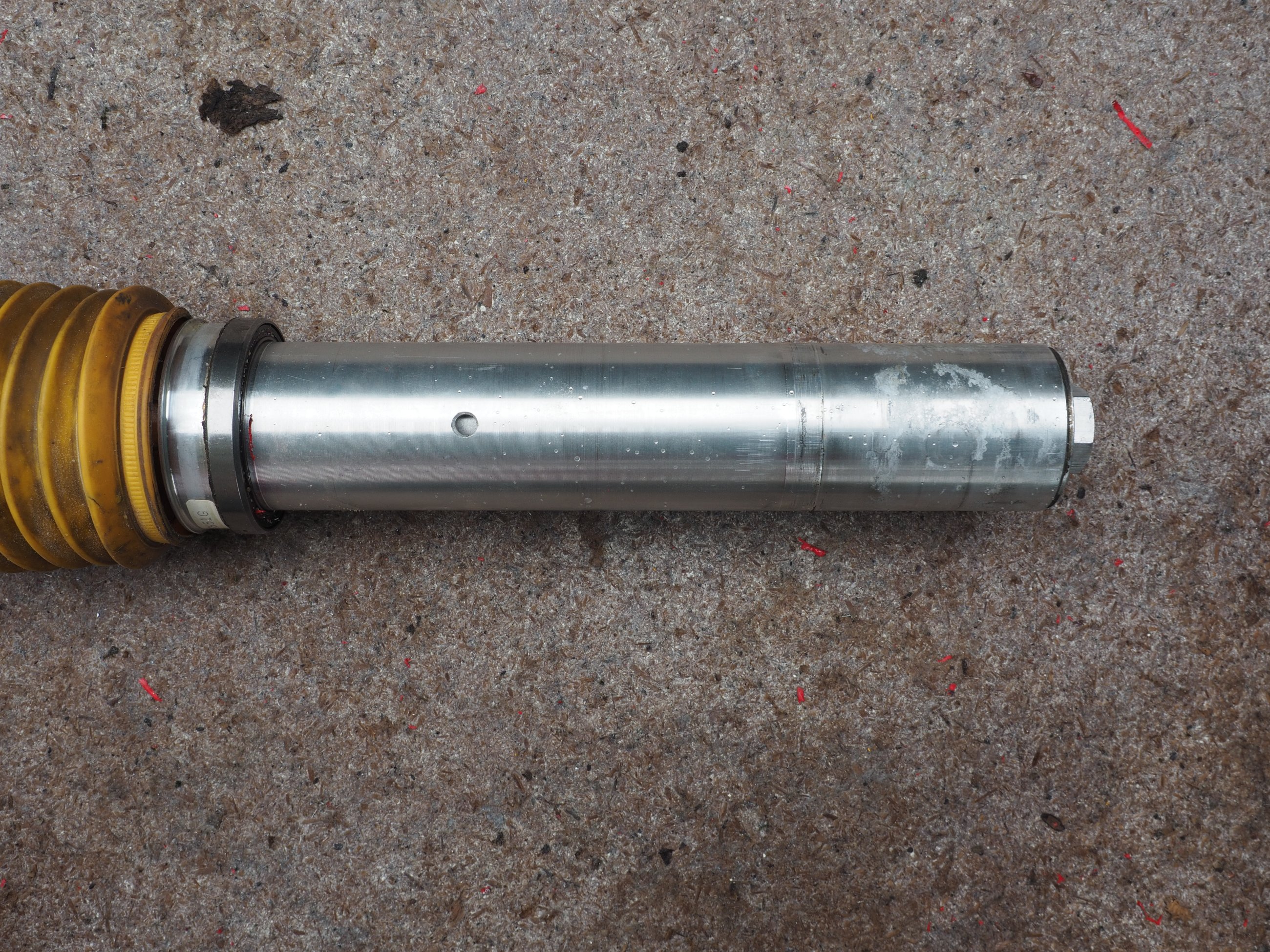

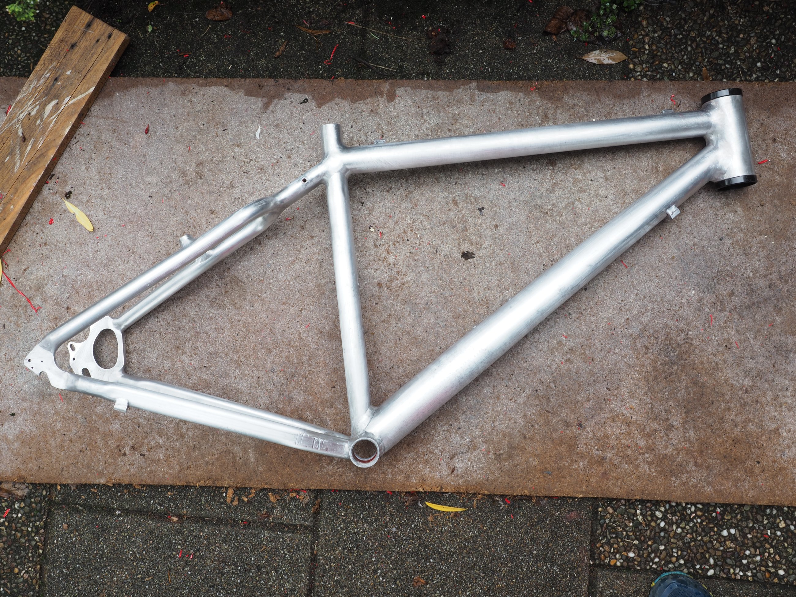

ein paar Fotos von meinem Projekt.
Der Lack musste runter – der Salzfraß war zu großflächig. Gab wohl auch mal den ein oder anderen Chainsuck. Die Komponenten waren zum Teil für die Tonne (beidseitig an der Vierkantaufnahme gerissene Kurbel, gerissene Felge, gebrochene VR-Nabe, hässlich verblichene Eloxalteile, Sattel schäbig)
Lack bei der Gabel dagegen noch voll OK. Nur wie die technisch innendrin ist werd ich noch herausfinden müssen … bisschen Rost ist drauf.
fürs neu Lackieren sollte ich wohl die Schalen demontieren – ich muss mich mal nach einem ausreichend großen Werkzeug umsehen.
Um auf das Innenleben der Gabel zu kommen muss ich oben mit dem Stiftschlüssel ansetzen und nicht mit dem Sechskant, oder ?

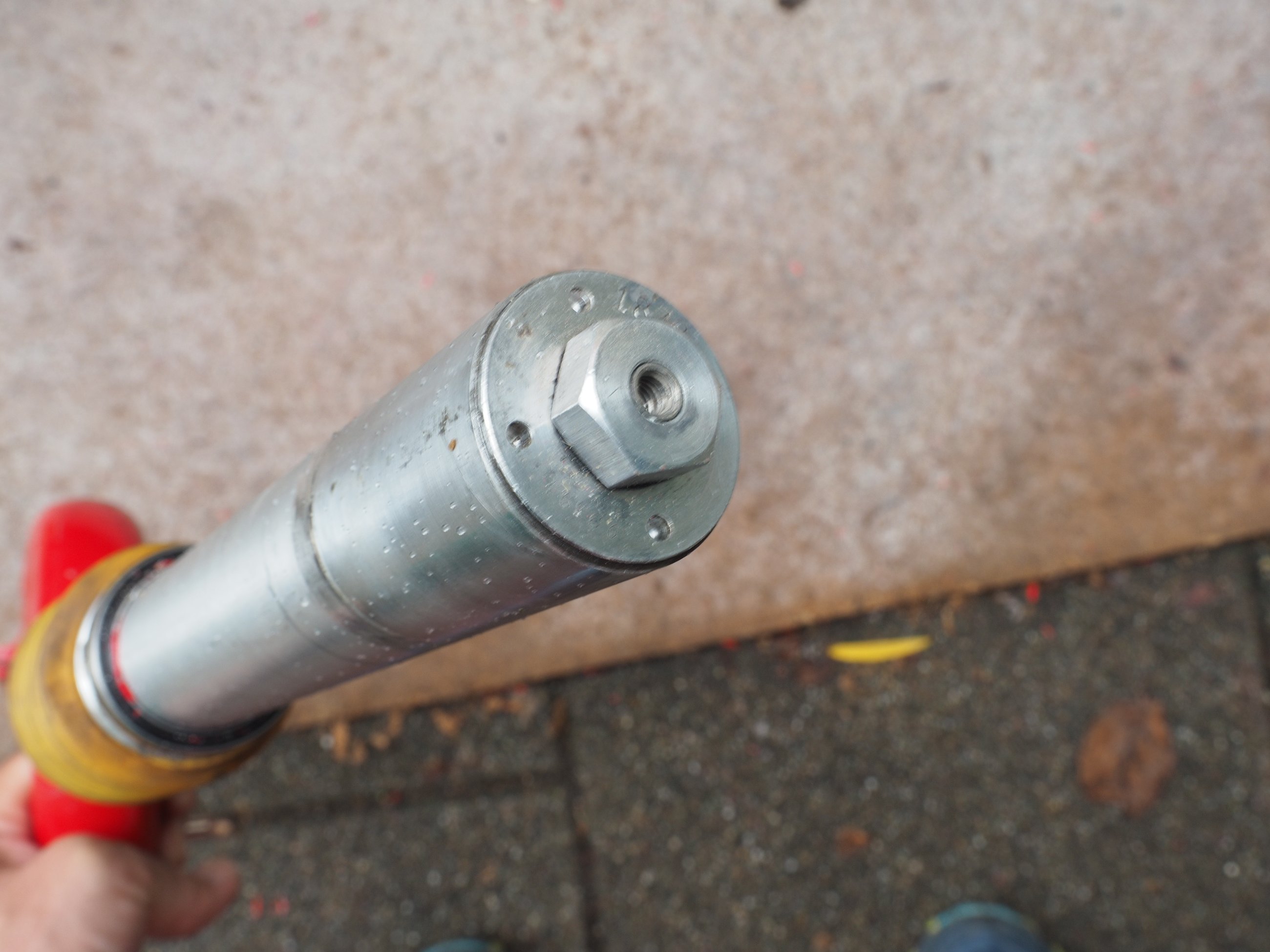

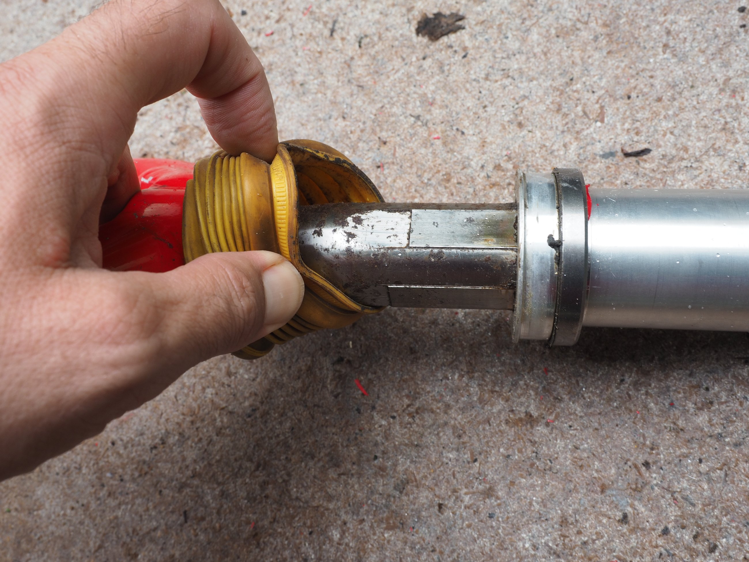

nein, ich leg mir die Werkzeuge grad sukzessive zu – hast du nen Tipp für das Tool für die Dämpferkartusche?
… grmpf … jetzt brauch ich auch nen anderen Stiftschlüssel weil die Mutter im Weg ist.
edit: Stirnlochschlüssel heißts glaub ich korrekt
Das castle tool muss lang genug sein. Das schwarze Tool mit 3/8 Zoll vierkantantrieb reicht geradeso, wenn man die Gabel vollständig komprimiert. Da besteht das Risiko, dass man abrutscht und die Kartusche beschädigt. Es gibt Adapter, die man zusätzlich einstecken kann, womit es dann besser geht.
Welche Tools noch passen oder nicht, kann ich auch nur anhand der online verfügbaren Bilder vermuten.

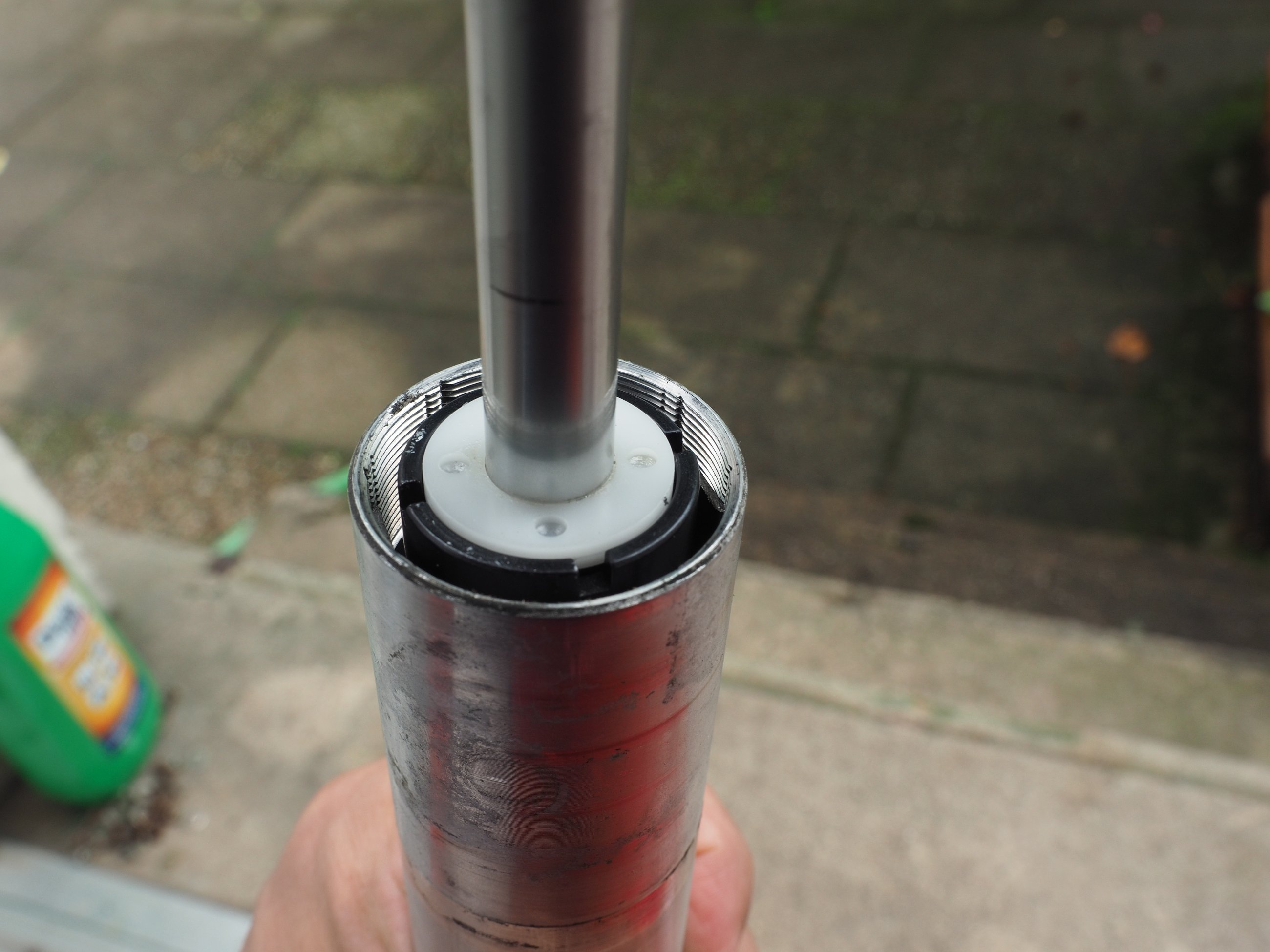

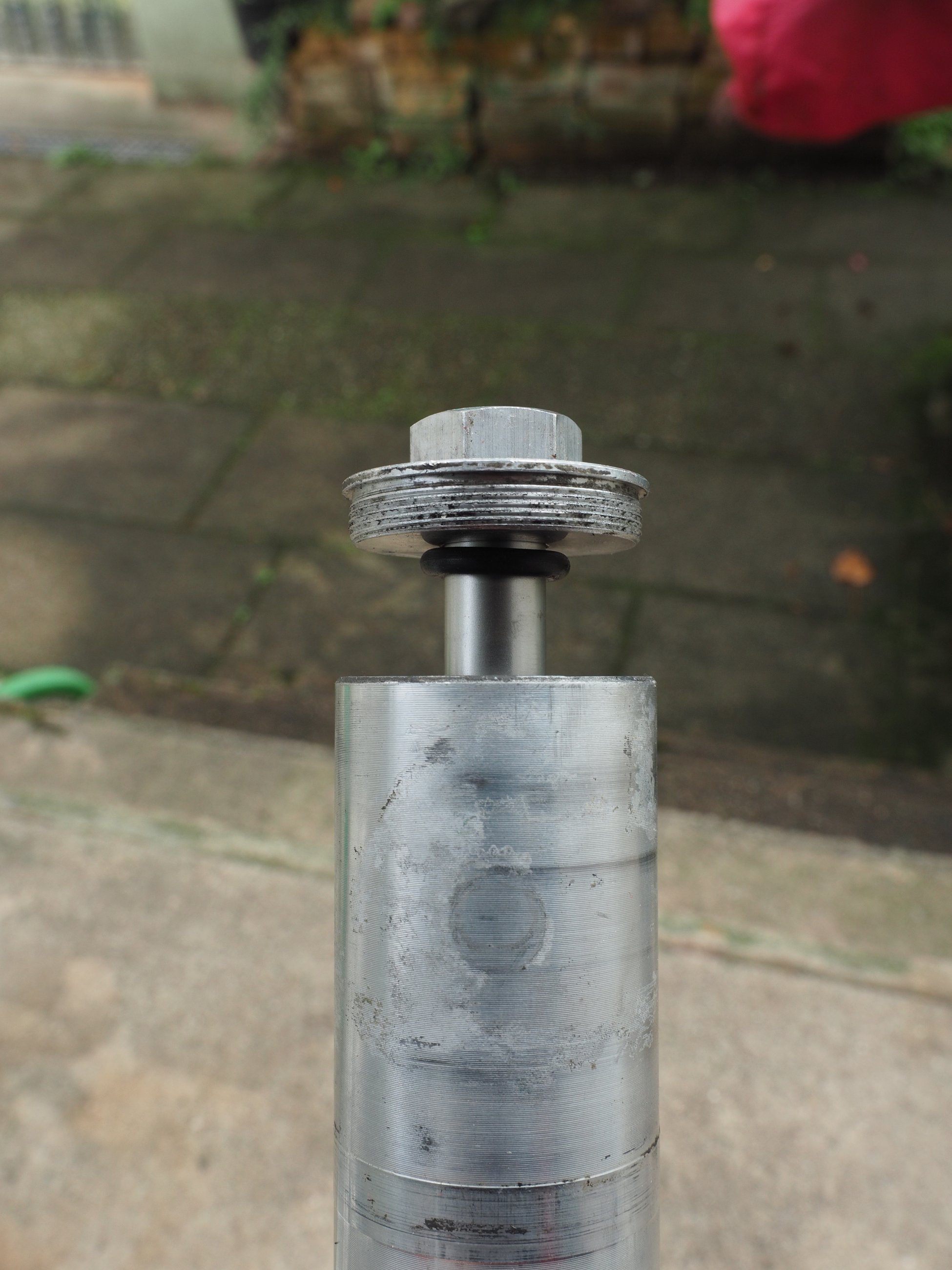

so weit bin ich jetzt gekommen

Ah ja. Da kommt man besser an die Nuten der Dämpferkartusche. Das ist bei den DL und DLR tiefer drin.
Hast du eine Strategie, wie du neue Dichtungen besorgst? Gibt's da noch irgendwas im Set? Wahrscheinlich bleibt nur ausmessen und einzeln zusammensuchen.
Das zweiteilige Castle Tool mit dem Kolbenschutz Tool gibt es nicht mehr im Handel.

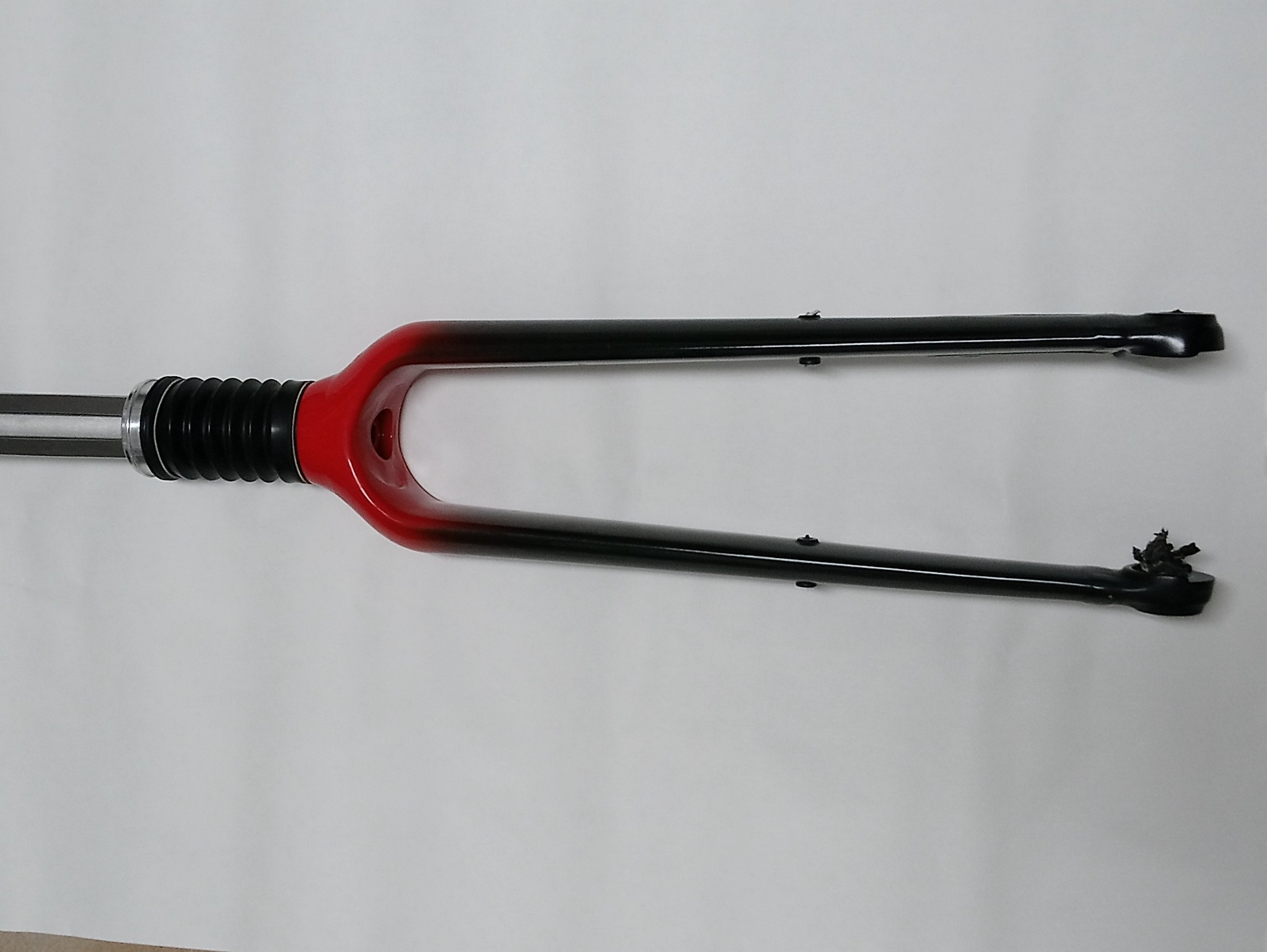

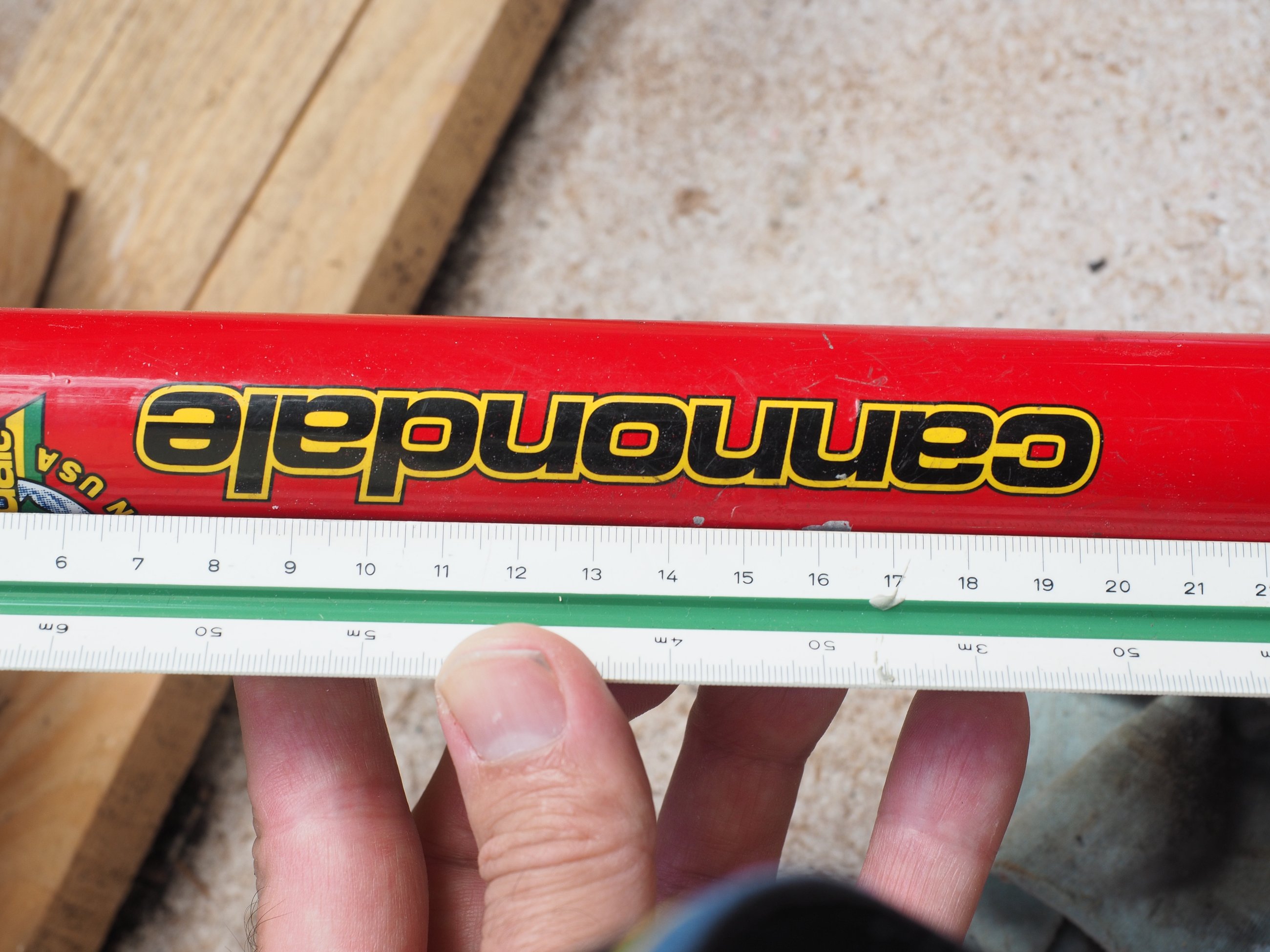

kann ja zwischenzeitlich mal die Decals nachzeichnen – hab vor dem Entlacken dokumentiert.
Im letzten Bild sieht man noch bisschen den Schaden – bis dorthin war alles vom Salz zerfressen.
aber irgendwie gefällt mir der alte unverzerrte Eurostile-Schriftzug besser.
