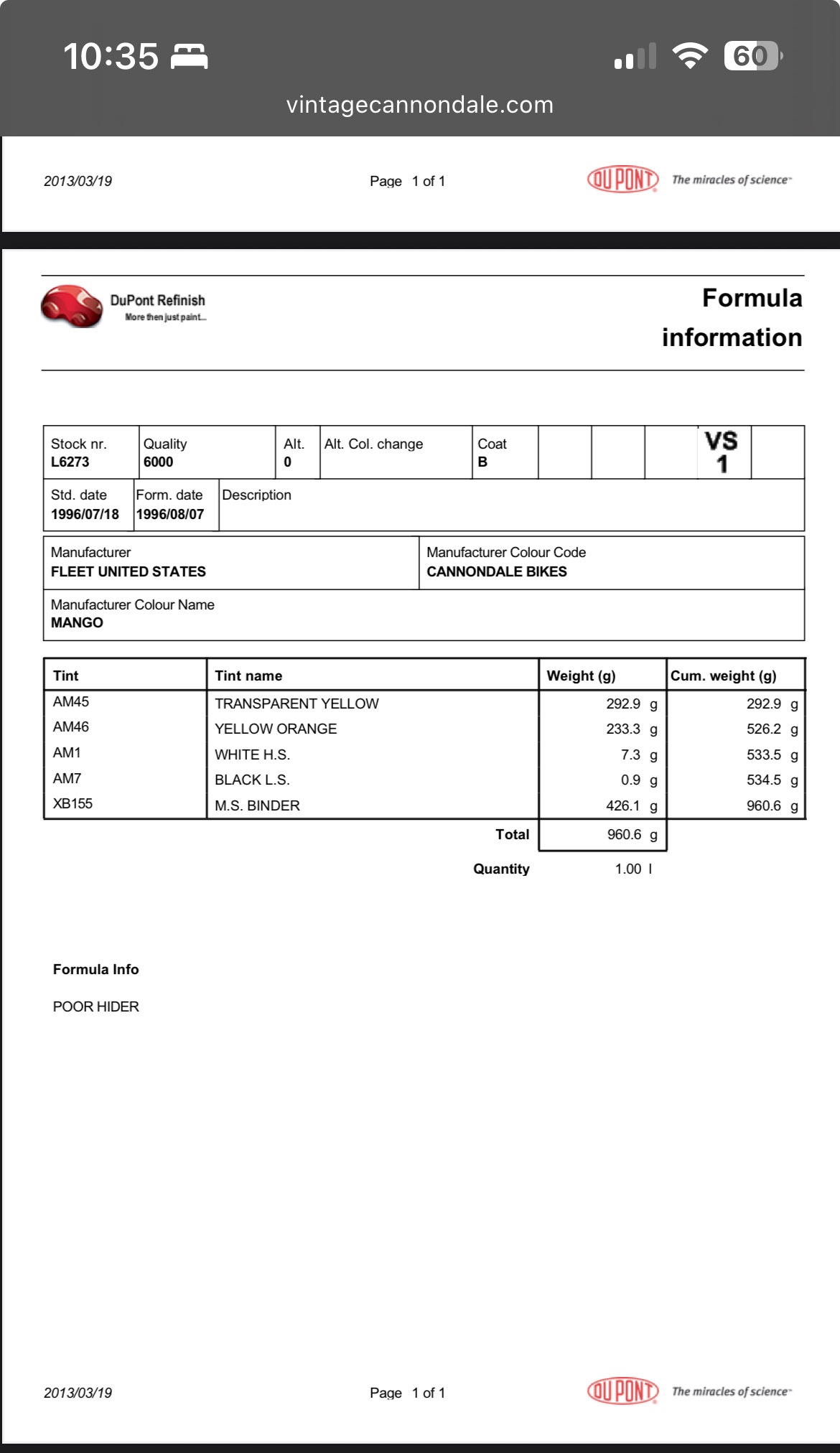

Ich würde auch sagen das ist Mango (MNG).
Laut vintagecannondale.com waren die Cannondale Werkslacke früher von DuPont. Zu Mango habe ich dort diese Farbrezeptur gefunden. Die Lackierereien hier nehmen wahrscheinlich andere Lacksysteme — aber vielleicht ist das trotzdem ein guter Anhaltspunkt für das Mischverhältnis/Zusammensetzung…

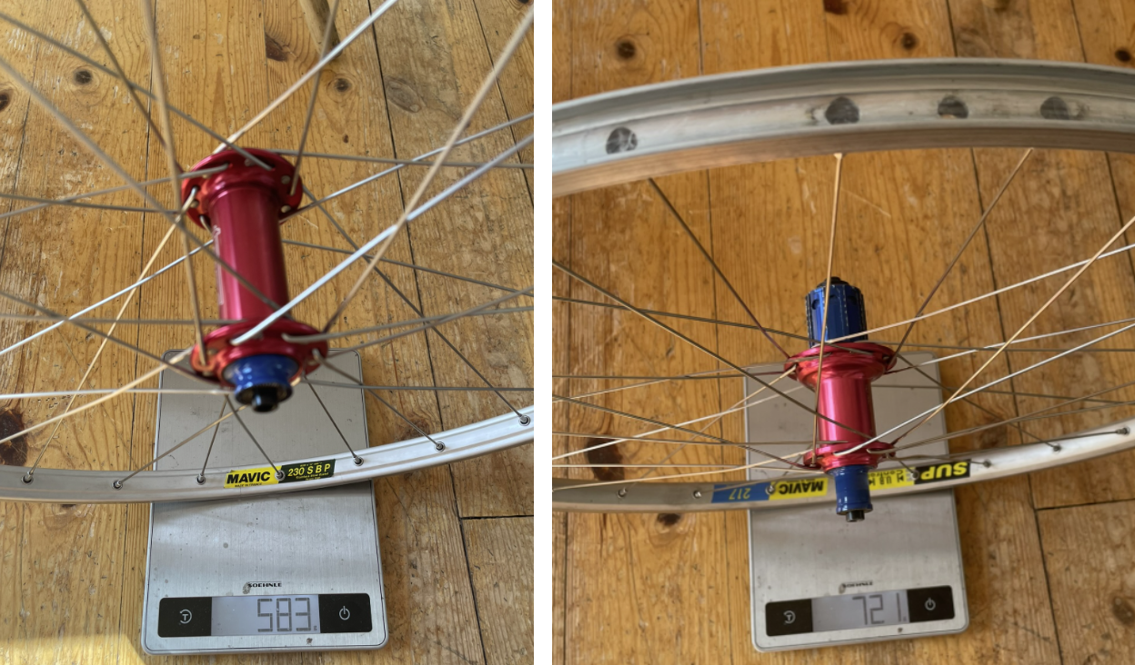

Inspiriert durch @ArSt habe ich mich daran gemacht, die XT 735 Schaltgruppe für mein aktuelles Cannondale Projekt einer Diät zu unterziehen, mit verblüffendem Erfolg:
Kaum zu glauben, was ein wenig Tuning da herausholen kann, aus diesen schönen, zeitlos edlen Teilen. Interessanterweise ist der XT Umwerfer mit der Blechschelle leichter als die Variante mit der "normalen" Klemmung. Danke an die Tolle Pionierarbeit von @ArSt !
Der Laufradsatz ist auch schon fertig - alles wird ausnahmsweise einmal obszön bunt ...

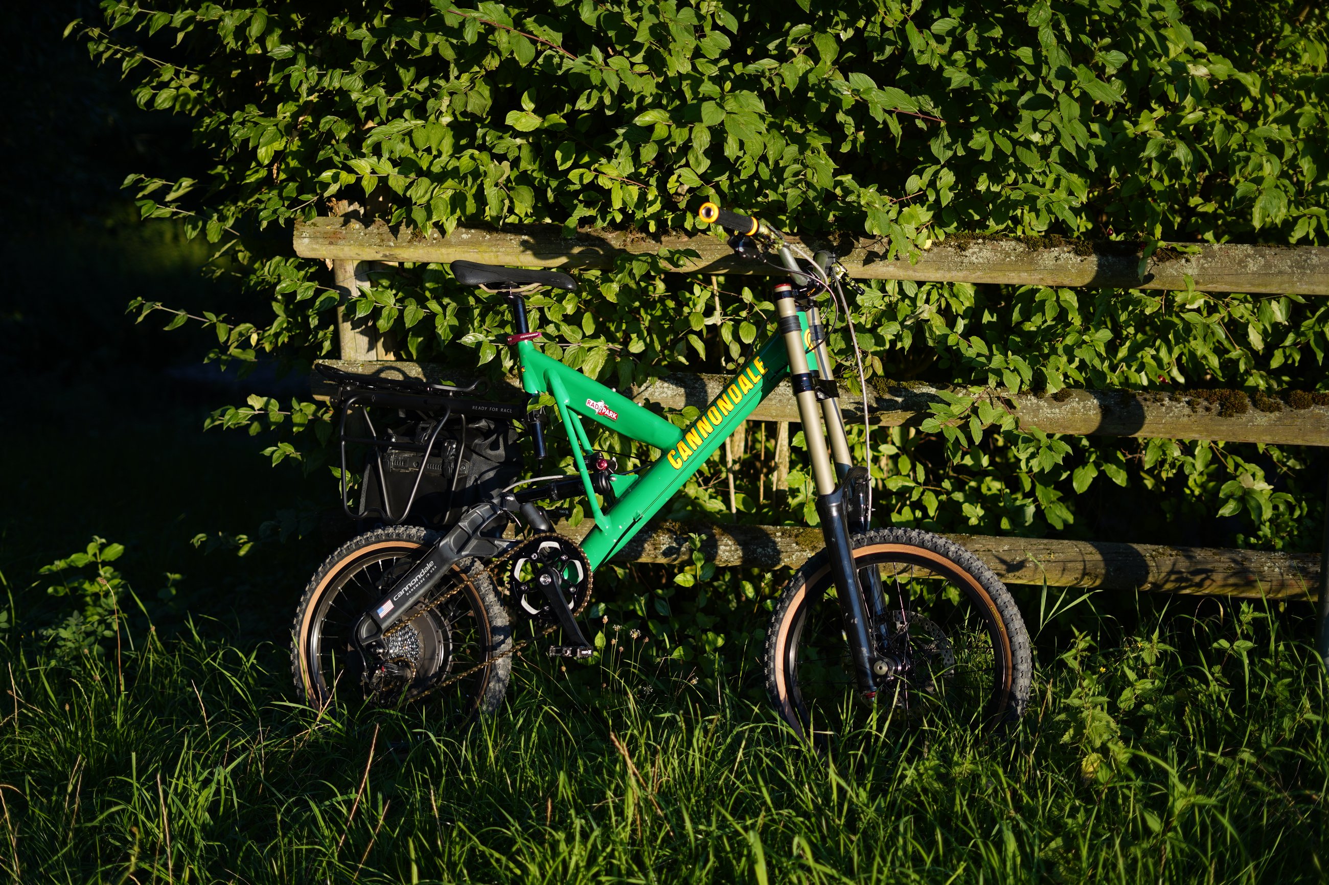

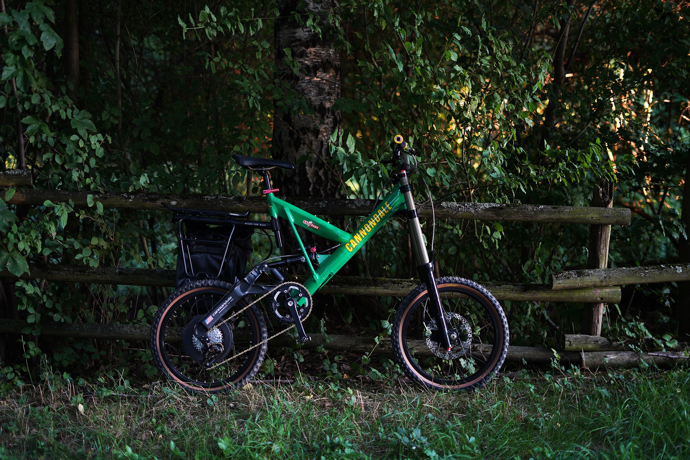

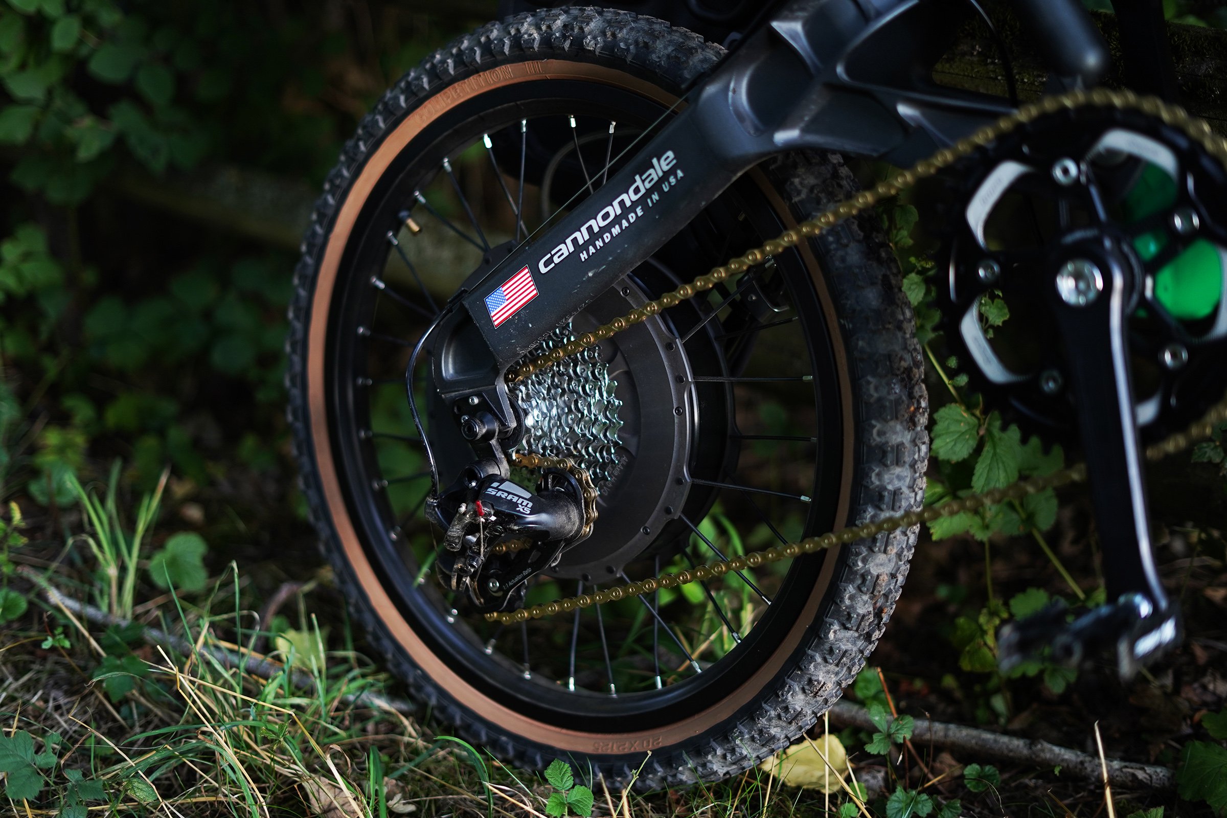

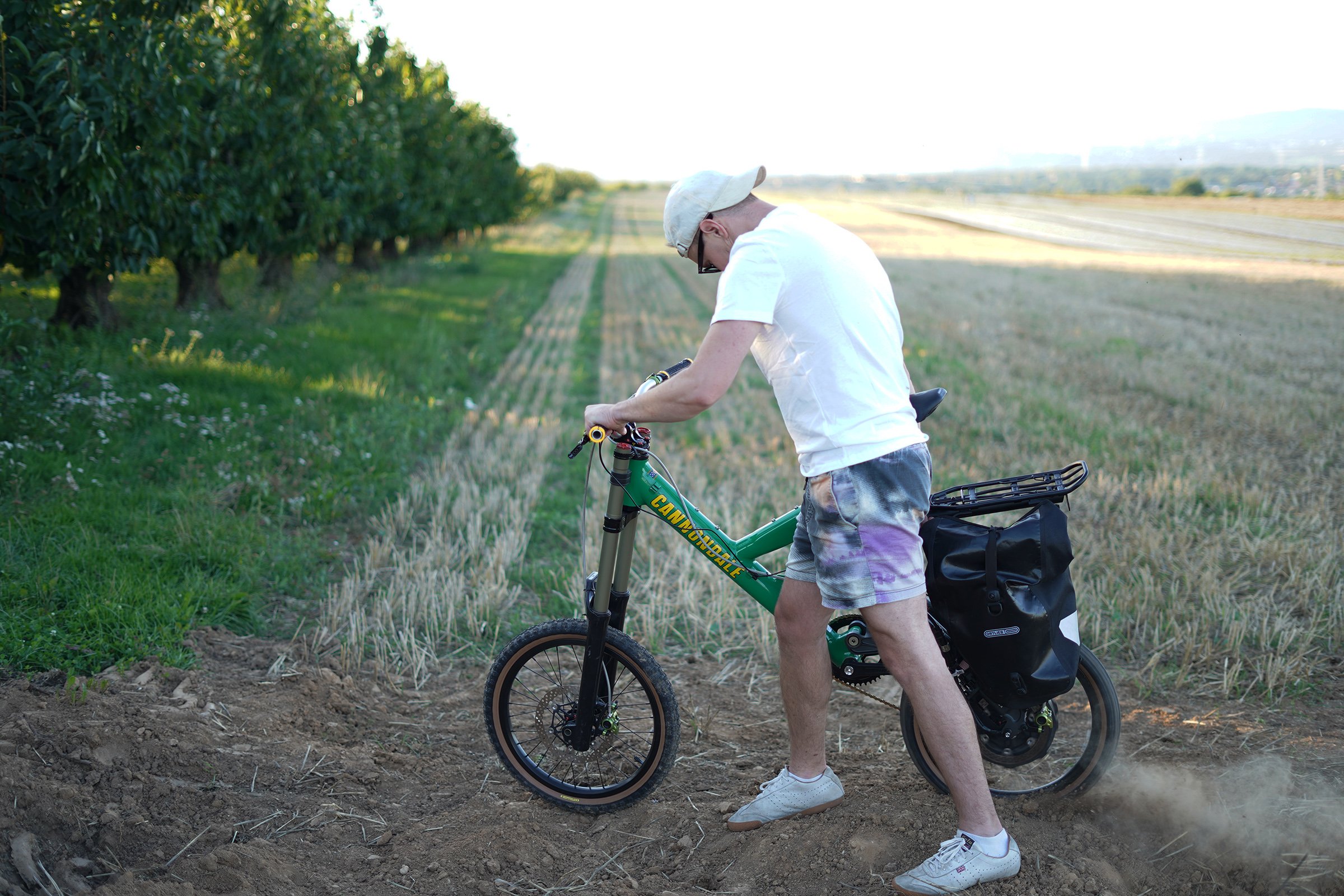

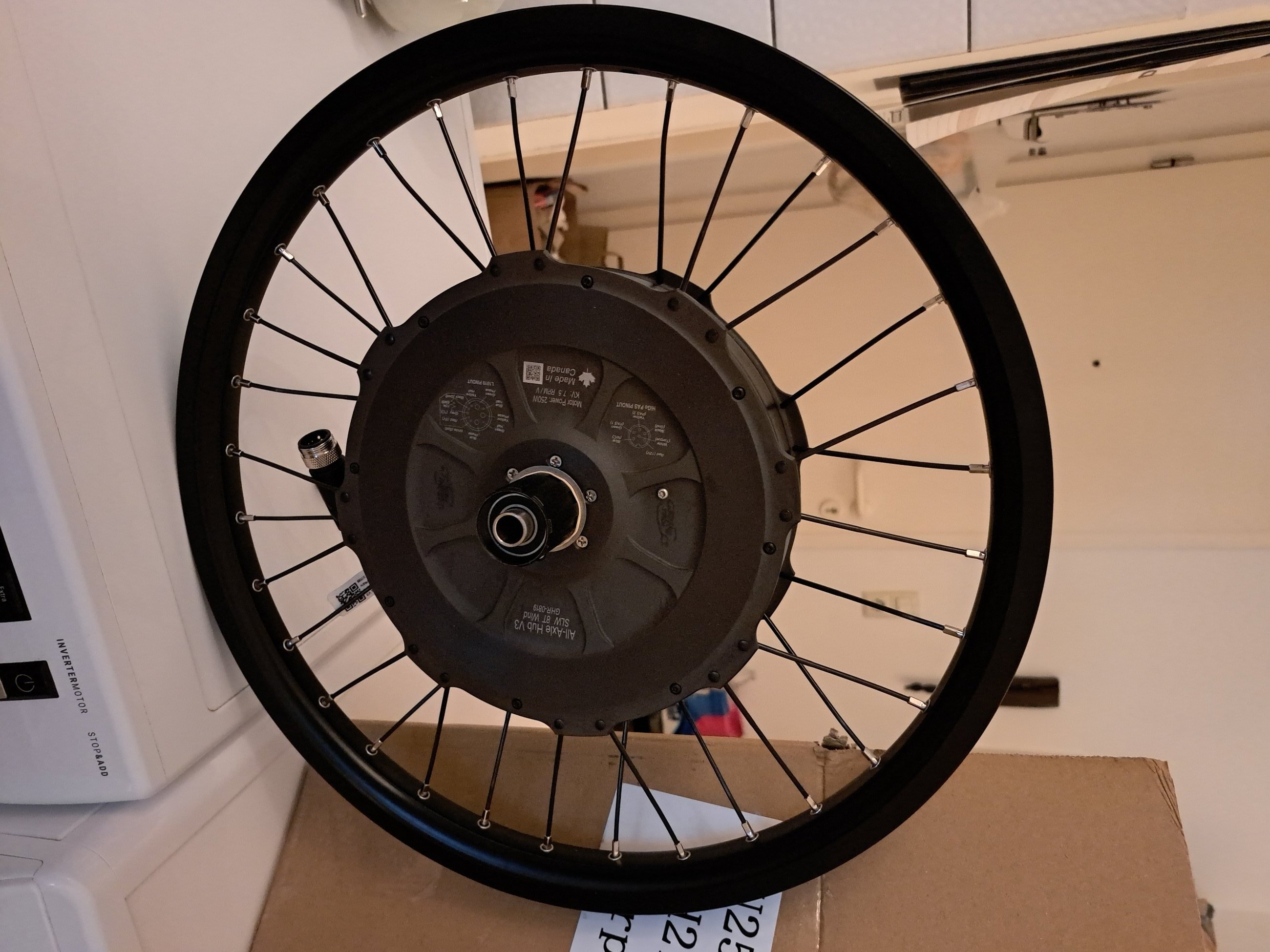

Ok eine blitzschnelle erste Testrunde musste heute noch sein, habs nicht ausgehalten. Die Optik leidet, keine Frage. Der Sattelstützengepäckträger ist.....provisorisch hoffe ich. Wobei ich nach ersten Hassmomenten dachte "hm....das ganze ist ohnehin so dermaßen seltsam, da passt diese Arschrakete gerade gut". Die Sattelstaschen sind einfach der eleganteste Weg um das ganze Controller und Akkugedöns zu "verstecken" finde ich.
Jetzt kommt aber das aber. Das ganz dicke ABER:
Ich hatte wirklich selten so viel Spaß wie auf diesem Elektro-Minimotorrad. Ich bin um Pylonen gefahren wie zu Fahrschulzeiten, mit richtig tifer Seitenneigung. Wahnsinn. Geschwindigkeit war mir nicht wichtig, daher habe ich einfach einen meiner 48 Volt Akkus genommen. Dieser Motor kann eines - Drehmoment unterm Arsch und das richtig. In der Spitze sind mit 48 Volt zahme ca 30 km/h drin. mit 52 oder gar 72 Volt (ist ein komplett offenes DIY System) sind da andere Hausnummern möglich.
Und noch ein zweites noch fetteres ABER. Eigentlich kann ich es nicht glauben aber das Ding ist auch im ausgeschalteten Zustand - in der Ebene jedenfalls - mit 15 km/h gemütlich fahrbar. Wem Begriffe wie "direktantrieb" und "Induktionswiderstand" bei Nabenmotoren was sagen, versteht wie baff ich war.
Fazit: leider geil!
bessere Bilder folgen! heute leider keine Muße dazu gehabt.

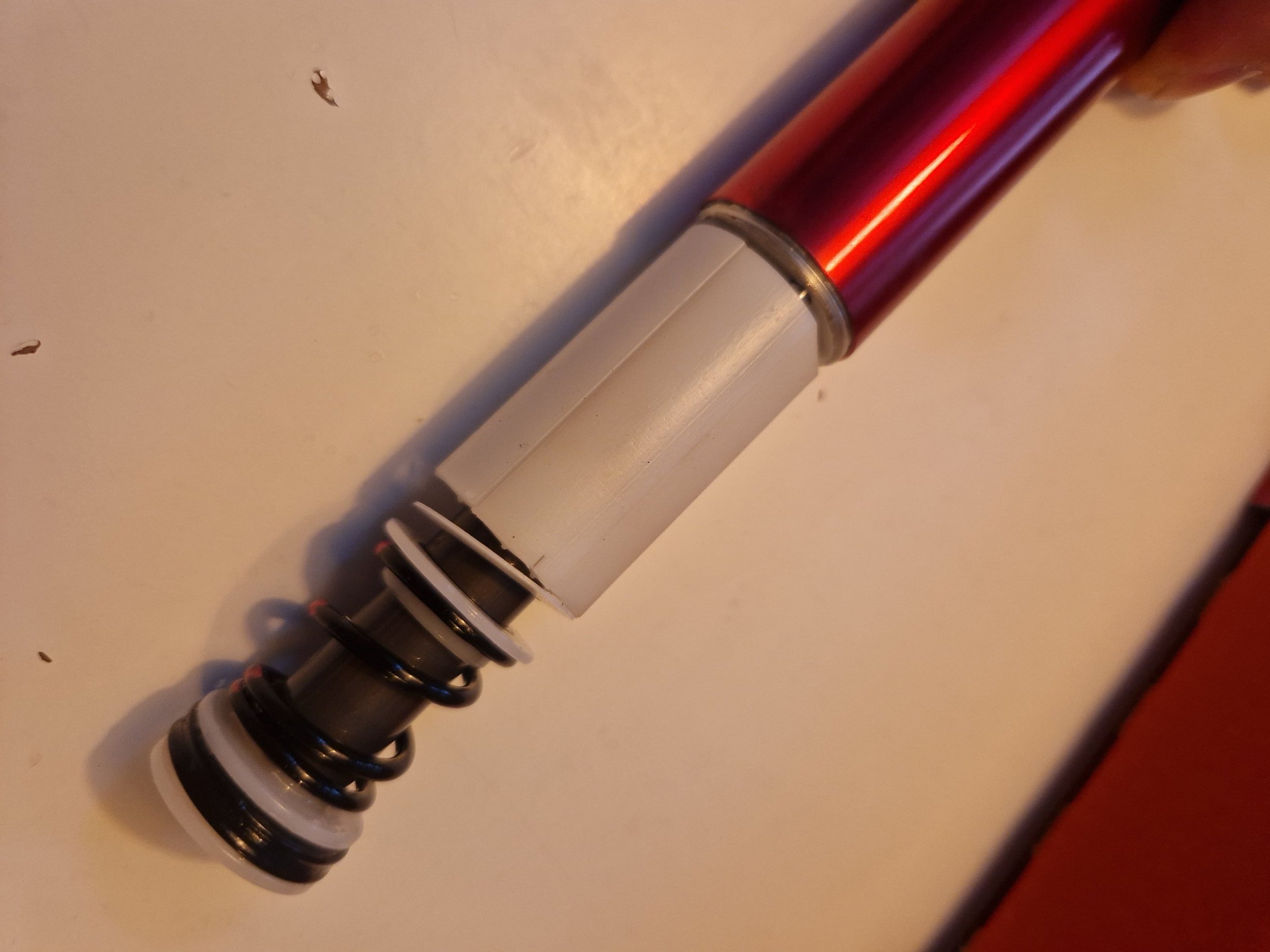

Falls jemand inspiration braucht für selbstgemachtes Werkzeug :
Kleines castle tool zum Öffnen der Dämpferkartusche lefty und fatty.
3 mm Stahlstifte eingepresst in zwei 3D gedruckte Halbschalen.
Referenz KH004/124
58 € gespart.
