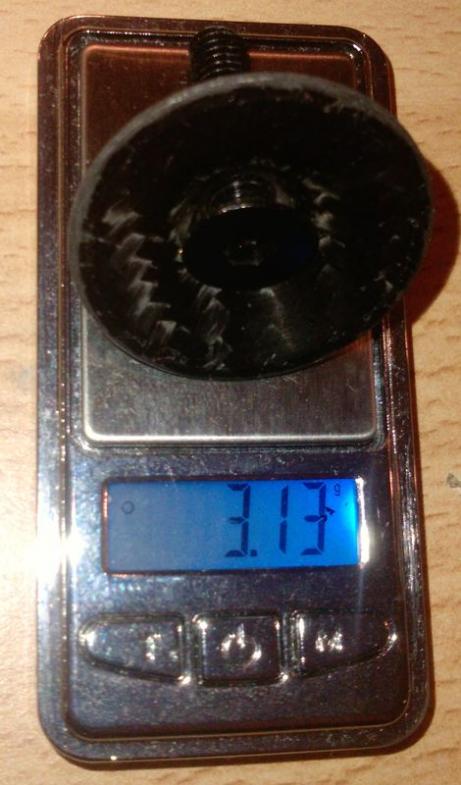

Hier mal was einfaches und kleines aber trotzdem leicht. Kappe wiegt 1,5g und die Schraube (M6x25) wiegt ca. 2,0g. Die Schraube darf kürzer sein, da die Kappe trichterförmig ist. Bei vielen Expandern oder Krallen, würde sicherlich auch eine M6x20 reichen.
attachment.php
Mit hohlgebohrter Schraube:
attachment.php
Mit hohlbohren und M6x20 ist sicherlich unter 3g möglich.
