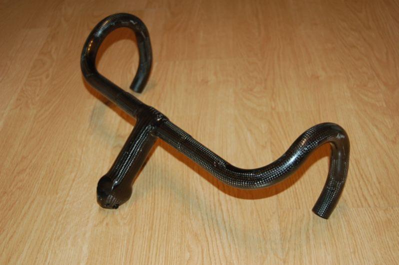

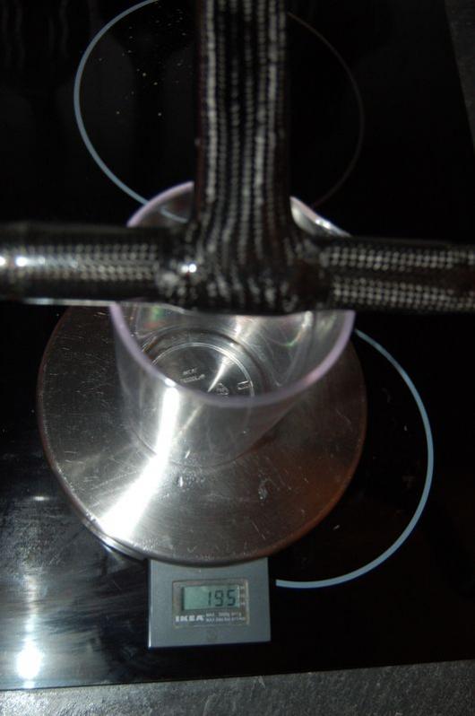

Schon lang nix mehr passiert hier. Nicht MTB aber hier mein neuer Rennradvorbau. Der alte wog zwar 1g weniger aber dieser ist optisch eine deutliche Verbesserung.
attachment.php
attachment.php
attachment.php
90mm, -5 Grad, 26,0mm Klemmung, 1 1/8" Schaft natürlich.
Lenkervorbaukombi auf Basis Schmolke-Lenker mit 135g.
attachment.php
attachment.php

Tolle arbeiten! Aber ist es nicht irgendwie möglich die Lenkerklemmung optisch ansprechender zu erstellen? Mit einer "Kappe" wäre es in meinen Augen wesentlich schöner, aber das würde dann wahrscheinlich wieder zu Lasten des Gewichtes passieren, richtig?
Das würde deutlich schwerer, und fasergerechter wird's auch nicht, im Gegenteil. Montiert sieht die Klemmung wie der Cop sie macht doch sehr unauffällig und elegant aus, wollte ich nicht anders haben bei einem Carbon-Vorbau.

Optisch top… :daumen: Aber wie testet ihr, ob das auch hält? Gerade beim Lenker und Vorbau hätt ich da immer etwas Angst, dass das wegbrechen könnte… Ich will natürlich keinesfalls deine Fähigkeiten anzweifeln, sondern halt lediglich nachfragen, wie du die "Haltbarkeit" testest… :)
Aktuell noch durch Berechnungen und Testfahren. Gibts ja nicht zu kaufen. Wenn es die mal offiziell zu kaufen geben würde, würden vorher Prüfstandtest gemacht aber halt auf einem Männerprüfstand und nicht auf dem von der Efbe. :D
Ein älterer Vorbau hat ca. 30.000km drauf. Problemlos.
:daumen:
Und sie fürchten weder Tod noch Teufel… :lol::daumen:
Wenn's so käme, dann müsste man da aber noch ein ganz sportliches stück genauer drüberrechnen :winken::D

sehe ich auch so. also da wäre mir ein test von efbe um einiges "werthaltiger" als irgendwelche berechnungen. man überlege nur mal: abzüglich schrauben/gewinde hat der vorbau in etwa soviel "fleisch am knochen" wie 2 leichte flaschenhalter... und das soll -/+ 650 n aushalten?!
Warum soll man für einen privat gefahrenden Vorbau EFBE-Tests machen? So lange man sich nicht selbst auf Schadenersatz verklagt, wird man kaum tiefergehende Nachweise brauchen. Ein einzelner Test sagt eh nix aus, und für ein ausreichendes Testprogramm wird man mindestens 2000€ plus Vorbauten los. Ist doch sinnlos, wenn man die nicht verkauft.
Dann lieber bisschen was rechnen, als gar nix tun. Abgesehen davon gibt's auch noch ganz massive Unterschiede zwischen Rechnen und Rechnen - man muss es halt auch können und wissen, was man vorne reinsteckt in die Berechnung. Und wie man zu interpretieren hat, was hinten rauskommt.
