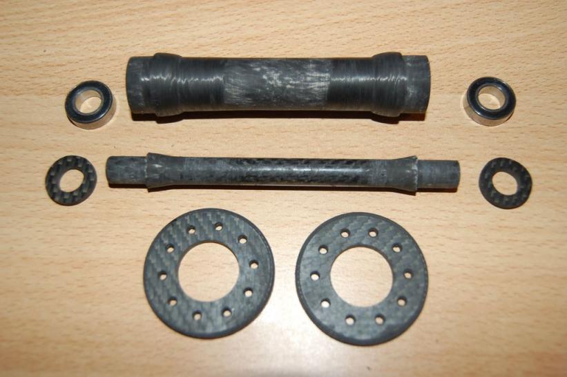

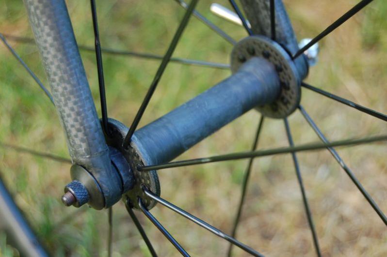

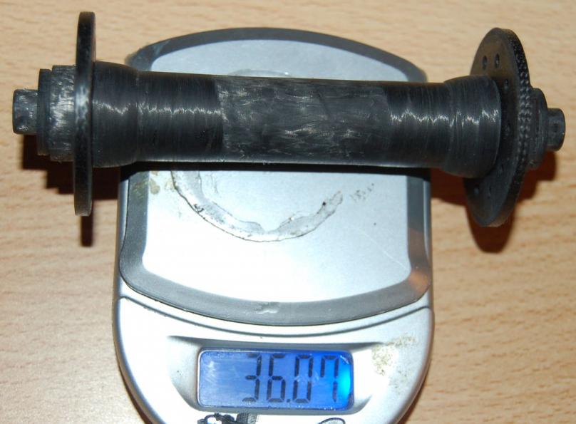

Vorderradnabe seit ein paar 100km auf meinem leichten Renner.
Der Vorbau der aufm Renner ist war notwendig weil ich eine kaputte Bandscheibe hatte. Keine Angst, jetzt ist wieder einer aus Carbon drauf. Hab nur keine aktuellen Fotos.

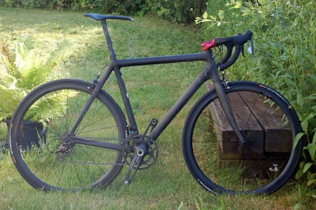

Mehr als dein MTB aber mehr (bzw. weniger) will ich nicht. Ich will eigentlich hauptsächlich nur selbstgebautes Zeug fahren. Das Serienmaterial hat seit einigen Jahren keinen Reiz mehr für mich.

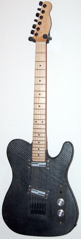

Und noch ein kleiner Blick über den Tellerrand. Auch leicht (<2kg). Fehlt aber noch der Lack. So wie ich mich kenne wird er das auch noch eine Weile tun. :rolleyes:
Alter Schwede, wie geil...ne Carbon Tele...lackier die nicht, die sieht sooo geil aus.
Was ich ich jetzt schreibe kommt selten über meine Lipp...Fingerkuppen "Ich bin neidisch " ;-)
Gruß
Wäre dann eh nur Klarlack. Also keine Angst, das Carbon wird man immer sehen. Ich bräuchte blos noch einen Gitarrenbauer der mir mal die Bünde abrichtet. Der Hals war wohl zu billig als dass er gut abgerichtete Bünde haben könnte.
