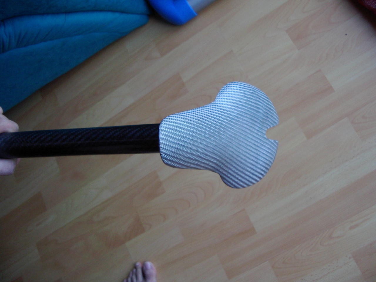

die kleine "Delle" ist eine Freilegung für die Klemmschraube; je nach Sattelneigung und Form des Klemmbolzens kann (muss nicht) u.U. die Schraube an der Wippe anstossen:
http://fotos.mtb-news.de/fotos/showphoto.php/photo/300114/cat/14191

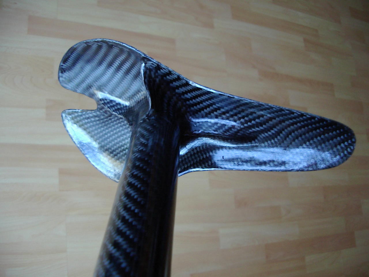

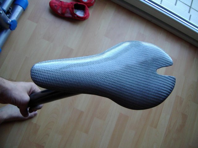

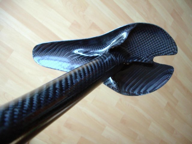

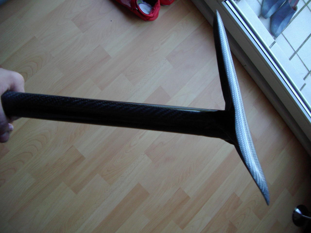

Über ebay habe ich jemanden gefunden, der Sattel- Stützen- Kombinationen zu einem vernünfligen Preis anbietet (vielleicht ist derjenige ja sogar hier im Forum aktiv?!).
Bevor ich mir jedoch eine bestelle wollte ich mal nach euren Meinungen dazu fragen, hier sind ja einige Spezialisten am Werk.
Hier sind mal ein paar Bilder von solch einer Kombination. Sattelform ist individuell bestimmbar. Gewichtsangabe: von 113g (Road, 31,6, 250mm) bis 220g (MTB, hardcore, 85kg, 350mm).
Die auf den Bildern gezeigte ist die mit 113g:
zacharias lass es sein!
wenn du splitter im arsch haben willst, dann bastel wenigstens selber damit du auch auf den richtigen sickig bist!
das ding kann theoretisch nicht flexen, ist viel zu scharfkantig und verschwindet im inneren deines körpers, wenn du nicht aufpasst beim hinsetzen ;-)
Uiuiuiui, das Ding flext Null und wird deswegen tendenziell eher brechen als was was "federnd" gebaut ist. Kauf Dir lieber ne leichte Alu-/Carbonstütze mit nem Carbonsattel, damit "fährst" Du meines erachtens besser.
Gruß
denis.rs
ich bedanke mich schonmal für die bisherigen Antworten.
Eure Stellungnahmen beziehen sich doch aber auf Kombinationen im allgemeinen oder? Die Tune ist ja auch so aufgebaut.
Da ich die Kombination auf meiner Gummikuh mit 100mm hinten und < 2.0 bar fahren würde, spielt Komfort eigentl. keine Rolle. Oder schätze ich den Faktor Sattel in dem Zusammenhang zu gering ein?
denke ich schon. die tune kombin hat aber nur in längsrichtuhg solch verstärkungen. lass es einfach und kauf dir ne leichtere und standesgemäße stütze und justier das gewippe weg ;-)
Also wer sich wegen Gewichtsersparnis auf so ein Ding setzt, hat sie nicht mehr alle! LAss doch gleich Sattel/ Stütze weg und setz dich aufs Sitzrohr, ist genauso gemütlich und leichter. Sowas kannste vielleicht in ein Rennrad stecken aber an einem MTB hat das nix verloren. Ausserdem siehts ******** aus...
Das Problem bei solchen kombis ist halt dass das Gestell fehlt. Dadurch ist die punktuelle Belastung evtl zu hoch. Außerdem sieht die Nase recht dünn aus und kaum verstärkt.
Also wer mal erfahren will was richtig weh tut, der ist mit so einer Kombi gut bedient. Auch wenn du täglich richtig hart rangenommen werden willst ist sowas gut! Jedoch ist es bestimmt günstiger sich jeden tag mal so richtig vermöbeln zu lassen. Die Schmerzen sind die gleichen!
Ich hatte auch so eine Kombi von Tune nachdem ich Jahrelang mit dem Speedneedle und den Starken Stück glücklich war. Auch am Fully spürst du die Härte in vollem Ausmaß!
