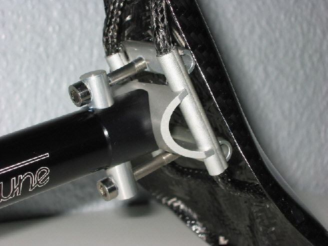

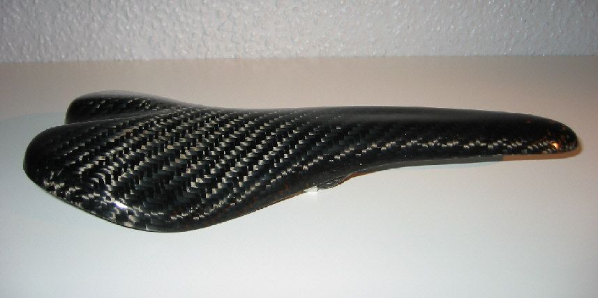

Hi jungs,
da das hier wohl ein carbon selbstbau treat ist,
möcht ich mal meine carbonteile vorstellen,
hab zwar ein wenig material verschleiß gehabt,
aber ich hatte da noch keine ahnung von dem harzgebäck.
sattel mit 68 gramm, der immer noch hält,
materialkosten vieleicht von 15 euro oder so.
gestell ist aus einem titan kohlefaser gebäck.
die röhrchen sind aus alurohr vom obi :D

sibor-sonic schrieb:
Hi jungs,
ein selbst gebastelter voll-karbon-sattel. RESPEKT! :daumen:
ABER: ich wüßte gerne, wie du die belastbarkeit des sattels getestet hast. keine angst, dass dir das teil wegbrechen könnte? das würde zu schlimmen, schlimmen verletzungen führen, denke ich.
welche erfahrungen hast du betreffend der haltbarkeit bis jezt gesammelt?

Hi, sorry das die Antwort so spät kommt, war heute Morgen Biken.
Tja, mein Test läuft so, ich fahre im sitzen einige unserer Trails runter, mit allen Wurzeln Oberschenkel dicke Äste, und kleineren Sprüngen.
Und da er hält, trau ich der Sache. :)

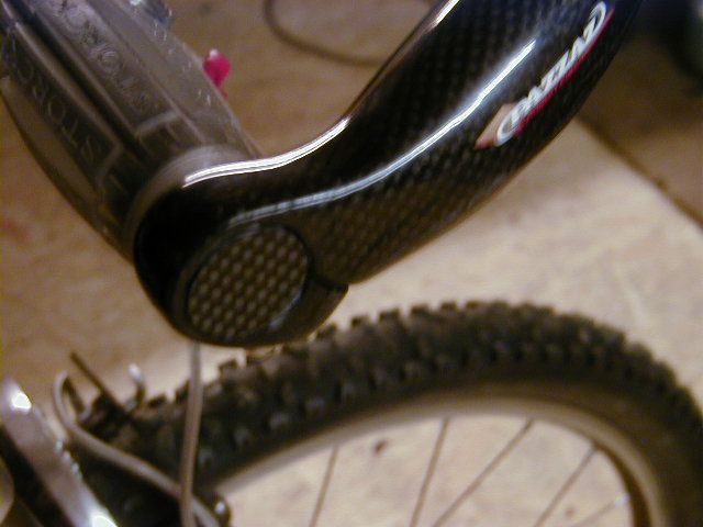

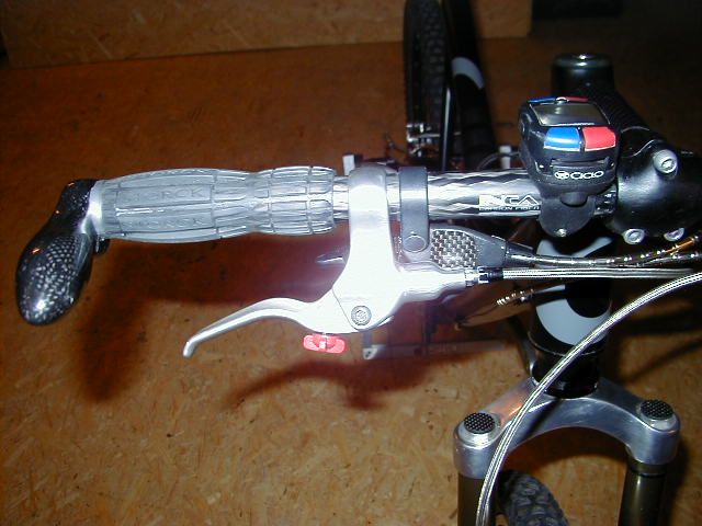

Hi Leute,
hier mal ein's zwei Bilder von meinen Carbongebastel......
bin noch am Anfang also seit nicht so Streng ;)

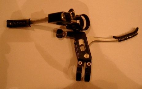

Das sind nun meine "alten" Steinbach-Hebel. Die Original-Gummi-Würste wurden gegen Carbon-"Fingerschmeichler" getauscht, was so ca. 10Gramm bei besserer Funktion brachte. Macht zusammen mit 2 hohlgebohrten Ti-schrauben (pro Hebel) und ner Aluschraube an der Rückholfeder ein Gewicht von 94Gramm gegenüber 110Gramm Originalgewicht.
Zusätzlich habe ich die Zugeinstellrädchen matschtauglicher gestaltet, man denkt halt bei allem Leichtbau auch an Alltags/Renntauglichkeit!!! :D
Mein nächstes Opfer sind übrigens ein Paar Alutech-Hebel (Serie 102Gramm), geplant: Höchstens 80 Gramm!!! :lol: :D
