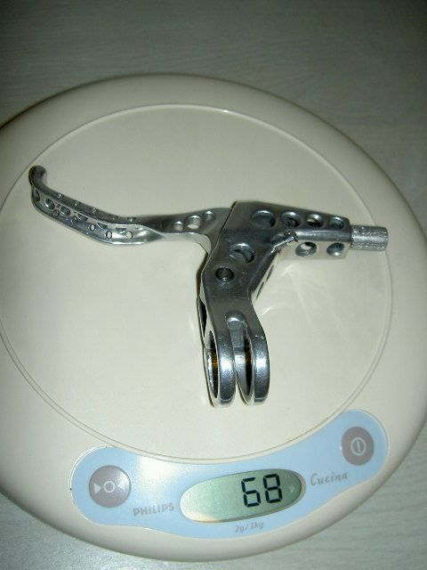

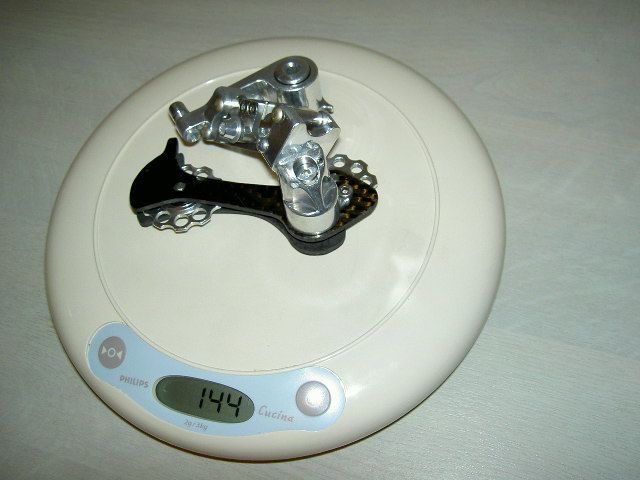

zum schaltwerk muß ich sagen das sie noch nicht ganz fertig ist da müssen noch paar alu und titan schrauben ran und noch leichte fräsungen
und die hebel arme sind grob fertig könnten sogar mit etwas überarbeitung dürften sie auch an die xtr bremshebeln ranpassen
ist das schaltwerk kompletter eigenbau oder musste da ein altes precision dran gluben ?
glauben würd ich nicht sagen da es noch ohne weiteres zurück rüstbar ist und wart auf die mit meinem meinem eingrafierte frontplatte das untere teil vom käfig wird noch aufgefräst
die käfig form ist auch neu überdacht und belasteten punkte haben direkt verbindung mit etwas nachlauf eigenschaft

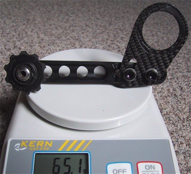

Ich habe heute mal meinen Kettenspanner etwas erleichtert.
Die Trägerplatte aus Carbon spart ganze 26g! Das neue Teil wiegt also fast 3/4 weniger.
Mal sehen, ob ich den "Arm" auch noch aus Carbon baue.
Hier ein paar Bilder (zuerst das alte Teil aus Alu, dann das neue aus Carbon und zum Schluß der komplette Spanner):
Am Röllchen kann man auch noch bissle Gewicht sparen...
